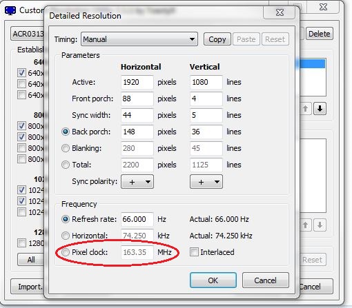

Hallöchen,
ich habe diesen Monitor : http://www.amazon.de/Acer-S275HLbmi...202&sr=8-1-spell&keywords=acer+ulötra+slim+27
Bringt standardmäßig 60 Hz@1080p.
Mit ner Nvidia GTX570 Rev Design konnte ich die Aktualisierungsrate durch den Treiber auf 75 Hz steigern.
Bei AMD geht das leider nicht ganz so easy, also hab ich den Korrekten Treiber für den Monitor installiert, den AMD/ATI Pixel Clock Patcher ausgeführt und dann mit CRU die eigene Auflösung eingestellt.
Bei meiner aktuellen AMD 7970 Windforce komm ich nicht über 66 Hz,
danach zeigt der Bildschirm Frequenz wird nicht unterstützt.
Irgendjemand schon Erfahrungen gemacht, dass es da grobe Unterschiede gibt ?
Hätte eher vermutet, das der Monitor hier der Hauptfaktor ist und nicht die Grafikkarte .
Grüße
Grad noch gefunden :
Single-link DVI and HDMI are limited to 165 MHz pixel clock unless the video driver is patched:
NVIDIA Pixel Clock Patcher
Genau an der Pixel Clock Zahl bin ich bei 66 Hz, also denk ich mal, dass ist das Problem, den Px Clock Patcher hab ich ja aber ausgeführt ... scheinbar erfolglos ?!
Dass die Limits gepatcht wurden, zeigt er mir zumindest an
