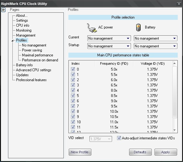

bei mir sieht dies so aus wie auf dem screenshot... die liste setzt sich fort bis multi 12,5x.
Zu wenig Spannung geht in dem fall ja auch nicht... kriegt in jedem fall 1,375V, sollte ausreichen. Absteigende werte hatte ich auch schon getestet.
und woher kriege ich die spannungswerte für die entsprechenden multis her?

Erstmal brauchst du den maximalen Vcore, den dein Board automatisch einstellt. Den stellst du beim maximalen Multi ein. Für den kleinsten Multi (5x) stellst du eigentlich den Wert ein, den auch CnQ für diesen Multi wählen würde. Theoretisch kannst du aber auch einfach 1,1V Vcore einstellen und dich mit Stabilitätstests nach unten hangeln, bis gerade nicht mehr stabil läuft und dann wieder ein bisschen draufschlagen.
Die Option Auto-adjust Intermediate VIDs regelt die zwischen Werte von allein.

Dein Anhangbild zeigt eine Einstellung: AC-Power -> No management.
Da sollte eigentlich stehen: Performace on Demand, ebeso bei Startup.
