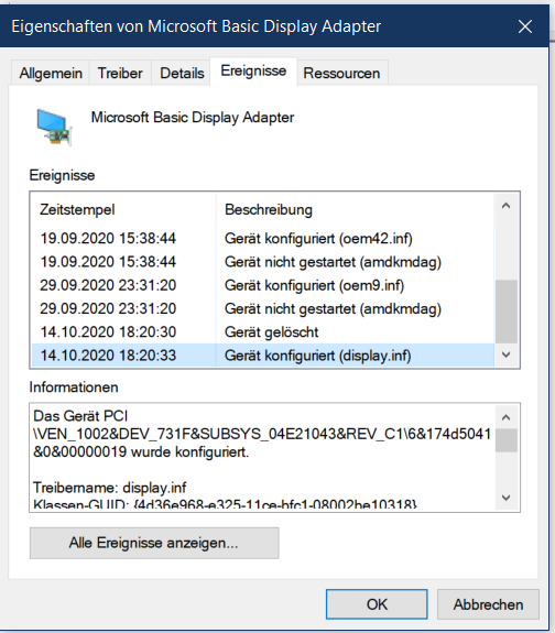

bei meinem Problem, das mein PC nicht automatisch von Windows nach Energiesparplan in den StandBy versetzt wird, ist mir aufgefallen dass die Datei "amdkmdap" im Gerätemanager in den Eigenschaften meiner Radeon RX5700 XT, nicht gestartet werden kann.
Da man ohne den Grafiktreiber auf dem PC keine StandBy Möglichkeit hat, vermute ich, das mein Problem mit der richtigen Installation des Grafiktreiber unter Windows 10 zu tun haben muss.
Nach der Deinstallation des Adrenalin, bindet Windows den "Microsoft Basic Display Adapter" ins System ein.
Dieser ermöglicht allerdings keine Energiesparmaßnahmen. So steht auch der StandBy nicht zur Verfügung.
Mit dem Microsoft Basic Display Adapter wird allerdings im Gerätemanager und den Ereignissen auch vermeldet, das der AMDKMDAP nicht gestartet werden konnte ...

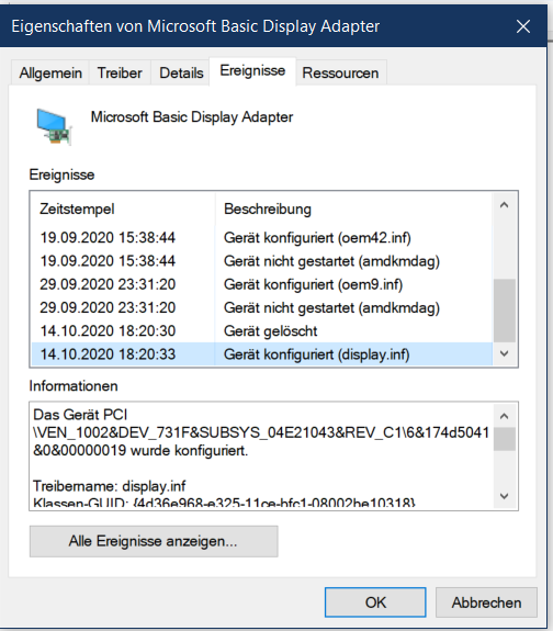

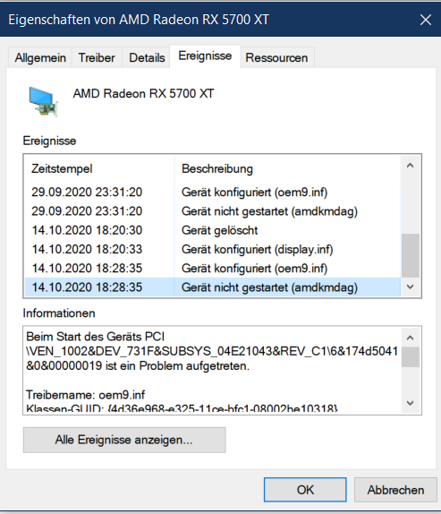

Hallo @Nickel. Ich habe das Cleanup Utility genutzt für die Deinstallation und bei dem Microsoft Basic Adapter fällt auf, dass heute am 14.10.2020 dieser, eine AMDKMDAP nicht mehr konfguriert hat! Davorliegend, also am 22.09.2020 wurde der AMDKMDAP auch für den Micosoft Display Adapter noch auf fehlenden Start gemeldet. Siehe Bilder ...
Sobald allerdings ein Adrenalin (egal welche Version) installiert wird, kann der AMDKMDAP nicht gestartet werden!

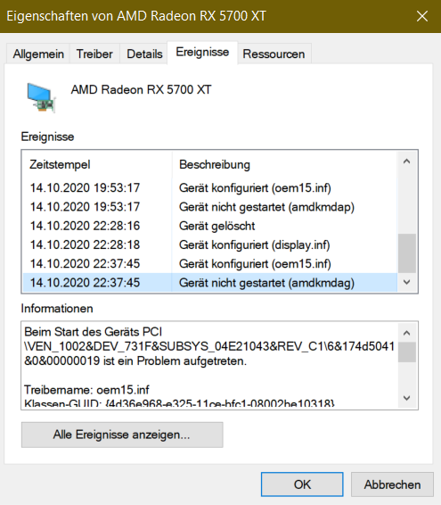

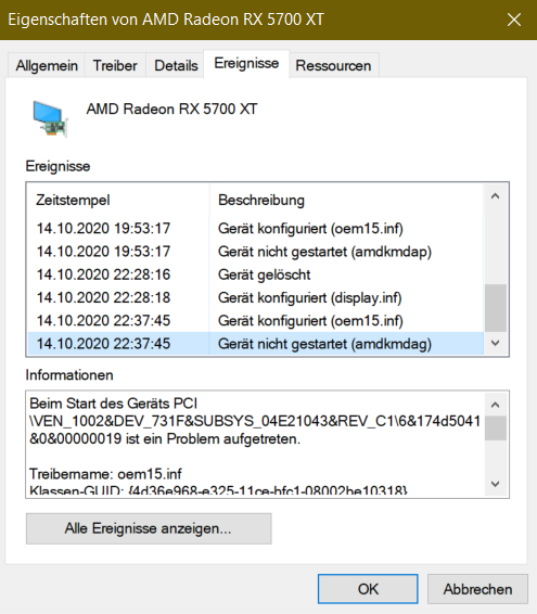

Trotzdem weiterhin im Gerätemanager > Grafikkarte > Eigenschaften > Ereignisse > dass der AMDKMDAP mit Problemstatus: 0xC00000E5 nicht gestartet werden kann. (neues Bild).

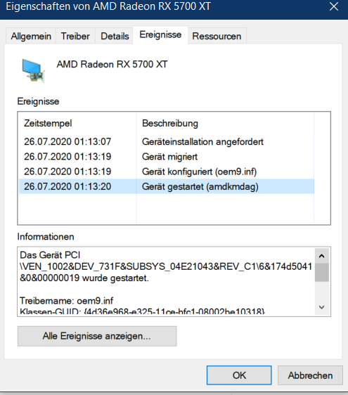

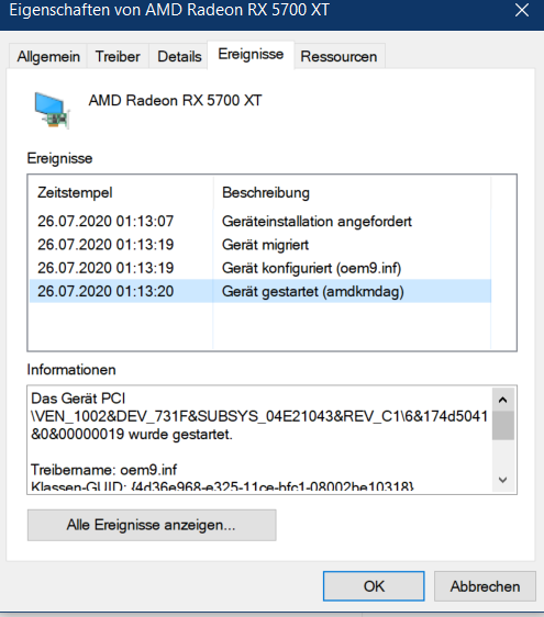

Werde dieses System zu meinem "Produktiven" machen und dann auch dort erst einmal auf den Adrenalin 20.9.2 wechseln, aber beim 2004er System belassen. Obige Meldungen kommen von meinem 20H2 System.
Damit funktioniert zumindest schon einmal die korrekte Anbindung des AMDKMDAP.
