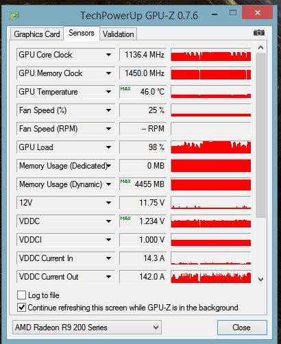

Ich glaube ich habe das Problem, dass die Ruckler verursacht gefunden: VRAM Leak!!!
bei meiner 270x (2GB):
Unter Mantle wird lt. GPU-Z mehr Vram verwendet als überhaupt zur Verfügung steht --> der Vram Verbrauch steigt ständig, bei 2,5GB hab ich dann auf DX gestellt und das Spiel neu gestartet
Unter DX auf der selben MAP sind jedoch nie mehr als 1,5GB in Gebrauch
Also an alle, die auch diese Ruckler haben, kontrolliert doch bitte mal euren VRam Verbrauch um das zu bestätigen oder halt zu widerlegen!
