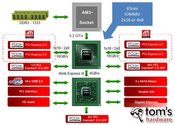

Da bei AM3+ die PCIe Lanes noch nicht in die CPU verlegt sind, stellt der Chipsatz (970,990X oder 990FX) die PCIe Lanes zur verfügung. Dieser wiederum ist via HyperTransport an die CPU angebunden. Und wenn HT nicht schnell genug ist, kann man auch kein PCIe 3.0 realisieren.
AMD nutzt von den möglichen 3200 MHz nur 2000 MHz
trotzdem erreicht man mit PCIe3.0 mehr speed als mit PCIe2.0.
PCIe2.0 lasten HT ja nicht voll aus, ob man nicht den vollen PCIe3.0 speed bekommt ist ja nicht so wichtig.
asus verkauft ja schon ein mainboard mit PCIe3.0, der großteil der käufer wird nicht wissen das man da nicht die volle geschwindigkeit erreicht^^
warum amd den HT-Link nicht höher taktet ist mir aber trotzdem seit langem enverständlich.

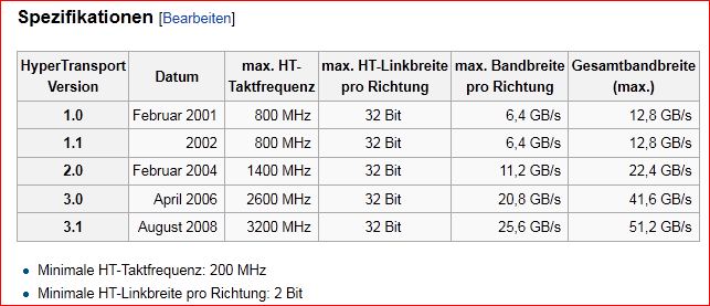

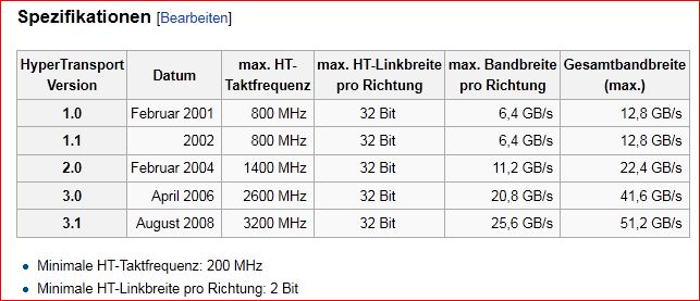

Übrigens unterstützen 890FX wie 990FX HyperTransport 3.0 mit einer Datenrate von bis zu 5,2 GT/s. Laut MSI bringt der 990FX allerdings auch gleich HyperTransport 3.1 mit, das bis zu 6,4 GT/s erreichen soll. Dies hält offenbar mit den Achtkern-Zambezis Einzug.
Ich glaube kaum dass HT PCIe 3.0 irgendwie ausbremst. Mit 51 GB/s bei HT 3.1 sind selbst 2x16 PCIe 3.0 Lanes nicht in der Lage das auszuschöpfen - es ergibt nur 32 GB/s. Selbst HT 3.0 reicht aus mit ca. 40 GB/s

der chipsatz unterstützt HT3.1, amd gibt es für die cpus aber nicht frei, auch die 8kerner laufen mit 3.0.
trotzdem sollte die bandbreite von ca. 42GB/s halbwegs reichen, man braucht ja auch noch etwas für die anderen ports.
so schaut das aus:
5,2GT/s per HT zum chipsatz und da braucht man dann auch noch einen teil der bandbreite für andere sachen.
