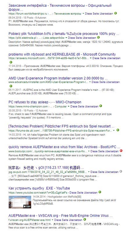

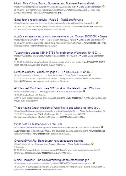

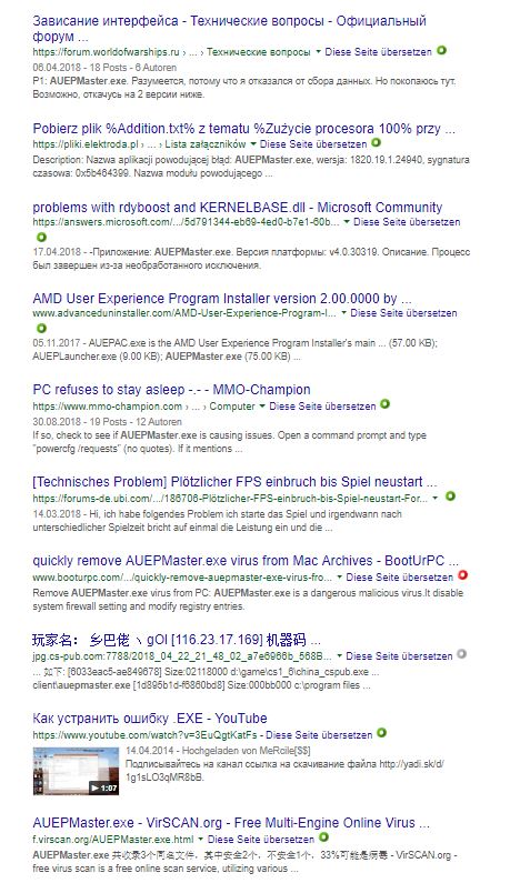

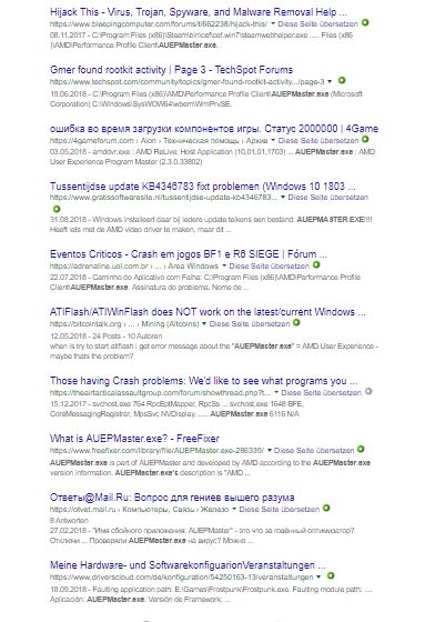

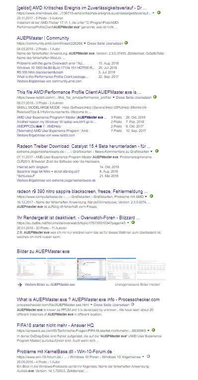

cbtestarossa schrieb:
Ne bei mir kommen etliche Treffer bezüglich dieses Problems.
Manche Leute ... finden halt nichts beim googlen.
Was ist bloß los mit denen?
Hier mal die ersten 3 Seiten unter deiner "Google Empfehlung".
Wo genau wird dieses Problem beschrieben ?
Bei allem Respekt, ich verstehe worauf du hinaus willst, aber du kannst doch nicht einfach irgendwas in Google eingeben, dir die Ergebnisse nicht einmal durchlesen, und hier den Link dazu posten.
