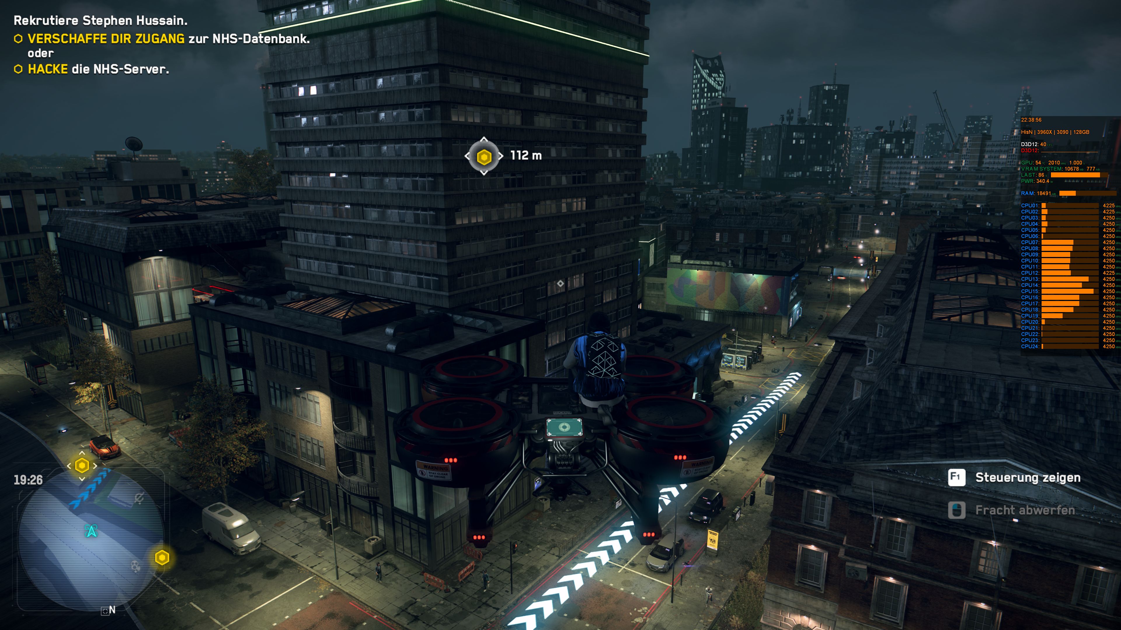

Ja droppt auf bis zu 30 fps runter es ist unspielbar WTF
Odyssey läuft durchgehend über 60 fps !
Was kann ich da machen?
Habe jetzt die Digital Foundry Setting reingemacht ist besser aber noch weit weg von konstanten 60fps bei 70% GPU mit Raytracing Hoch.
Ganz ehrlich das ist Softwaremüll. Es sieht nicht mal besonders gut aus imo
Da ist ja Assassine Creed ein scheiß dagegen.
Edit: Mit Motion Blur die niedrige FPS zu kaschieren 40-60 Fps geht so hoffe Zen 3 reißt da was. eine Frechheit von ubisoft

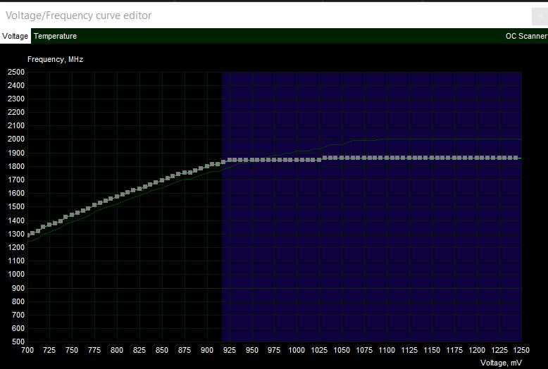

rx6800xt schrieb:Passt meine Kurve so? Habe mich akribisch an die Tutorials gehaltenwas mir auffiel ist habe auch 850mv getestet mit 1850mhz alles gepasst aber in Spielen ging er trotzdem auf 1875MHz, was in einem Crash mündete obwohl laut Kurve 1850 Max. Ist etwas Buggy kommt mir vor, auch mein 900mv 1901mhz geht auf 1905 mhz aber ist stabil also habe ich es gelassen .
Ist normal liegt am Boost. Da kommen mal 15-30 mhz mehr raus wie eingestellt

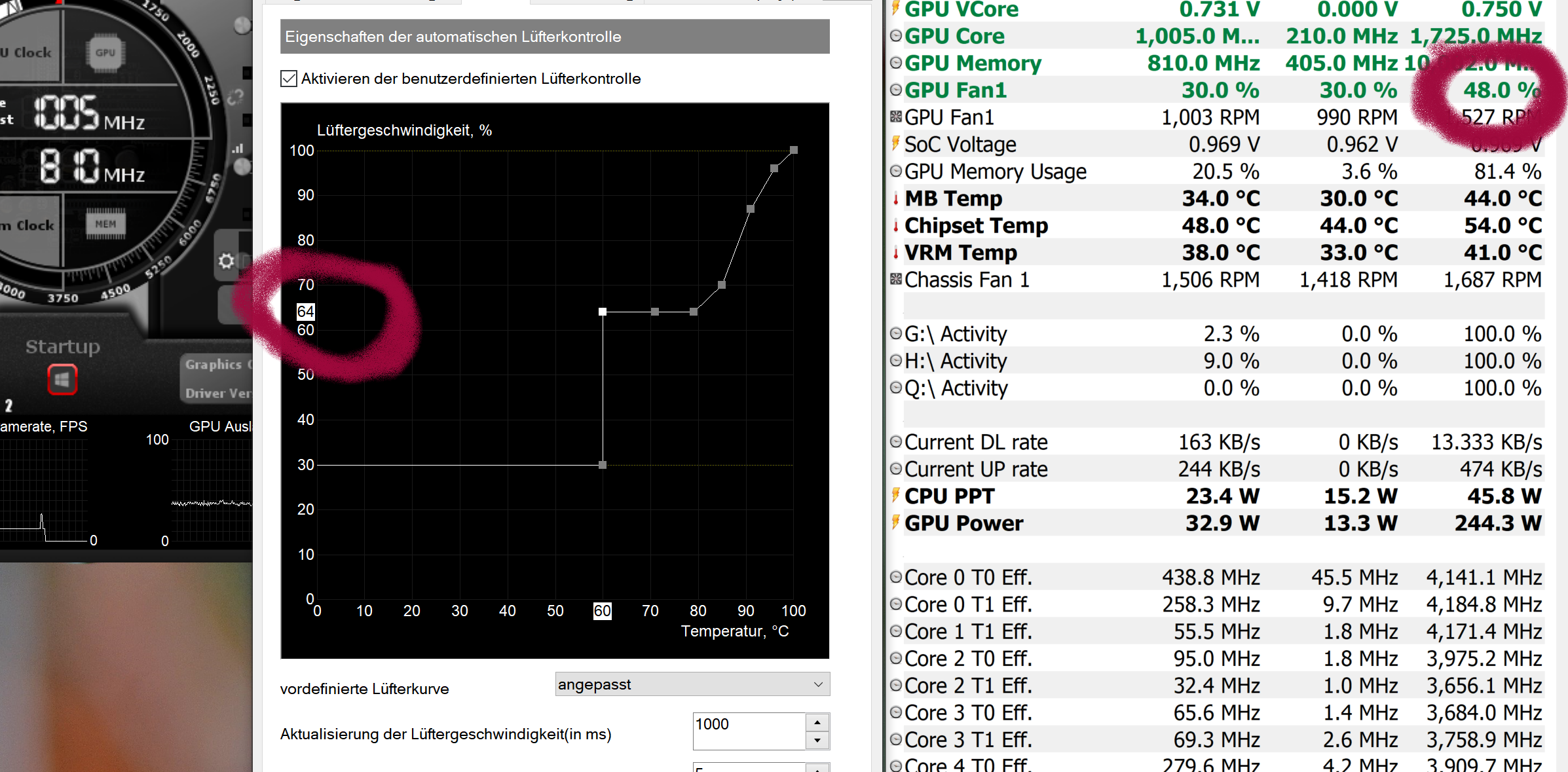

Also ich habe die MSI-Afterburner Version 4.6.3. Beta 2 / dort funktioniert die manuelle Lüftereinstellung nicht, wenn ich z.B. 60% einstelle und bestätige, dann springt der Wert auf 42%
Wenn die Lüftereinstellung schon nicht funktioniert, wie sieht es denn da mit der Curve aus?
- Sep. 2011
- 2.711
- Sep. 2020
- 792
Zotac2012 schrieb:Die Version habe ich ja, geht aber nicht, weder die manuelle Lüftereinstellung noch das Lüfterprofil!![]()
Ich hatte ja erst eine EVGA FTW3, da hatte ich das gleiche. 30% eingestellt, Afterburner dann auf irgendwas beliebiges gesprungen. Dann wieder den "default" Button... dann 50%, dann hat der Afterburner das genommen aber keine 10 Minuten später ist der Lüfter dann ohne zutun auf 62% gesprungen, usw. usw.
Aber das UV hat im Afterburner bei der EVGA gut funktioniert. Bei meiner jetzigen Trio auch.
Bei der EVGA hat die Lüftersteuerung aber mit dem EVGA Precision Tool tadellos funktioniert, aber damit funktioniert definitiv keine UV Kurve da dieses Tool dort wieder Bugs hat...
Hast du Treiber und Tools mal sauber deinstalliert und neu aufgespielt?
Wenn das auch nichts bringt wirst du wahrscheinlich auf ein Update warten müssen.
Falls es Dir darum geht ein generell aggressiveres Lüfterprofil zu haben dann könntest du als Zwischenlösung die "Low Temperature Variante" des MSI Grafikkarten Bios herunterladen. Das sollte laut den Tests die ich gelesen habe zwischen 55% und 65% liegen typischerweise, also ca. 1800 RPM.

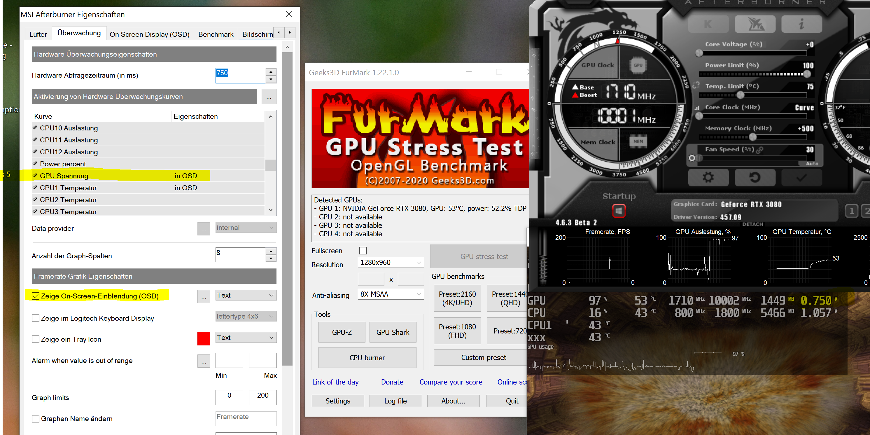

@Zotac2012
Mach dir kein Kopp, das ist bei mir ähnlich. Hab auch die Beta 2 installiert. Du musst einfach vorerst die Lüfterkurve höher ansetzen, das resultiert in niedrigerer Umsetzung. Probiers mal aus, bei mir sind z.B. eingestellte 64% Lüfter dann 48% umgesetzt, keine Ahnung, vermutlich noch nicht richtig implementiert im Afterburner.
Siehe Screenshot:

P.S. wenn wir gerade beim Afterburner sind... schaffe es irgendwie nicht die GPU Spannung damit zu überwachen und ins OSD mit einzubinden. Habe dazu einfach keine Option im Tool. Den "Haken" bei Spannungsüberwachung habe ich aber gesetzt.
Kryss
- Sep. 2018
- 2.604
@DeadMan666
wichtig ist, dass du beim Einstellen und abspeichern im Profil "Last" anlegst, da ist Afterburner etwas zickig mit der Unterscheidung 2D / 3D...
Ich mach es meistens so: ich starte furmark, dann öffne ich afterburner und gehe auf Einstellungen, mache die Änderungen und speichere bei laufendem Furmark oder einfach halt GPU-Last das gewünschte Profil ab.
Edit: hab dir mal mein Profil mit 0.75 und 1695 Takt angehängt mit korrektem OSD, das sollte deine Trio locker packen und kannst ja mal testen, ob es da funzt und entsprechend anpassen. Einfach in den Afterburner Profile Ordner reinkopieren, vorher vielleicht Profil 1 wegsichern falls du das nutzt.

Das funktioniert bei mir nicht einwandfrei, wenn sich die Temperatur verändert, finden sich weit rechts leichte Abstufungen.
Mach ich es bei Hitze hab ich die Abstufungen bei kalten Zuständen (wenig fordernde Games)
Mach ich es bei Kälte hab ich die Abstufungen bei heißen Zuständen (fordernde Games)
Die Kurve präsentiert sich immer nur bei der Temperatur flach, bei der man sie eingestellt hat.
In meinem Beispiel wurde die Kurve unter Hitze eingestellt mit flach rechts. Wenn ich jetzt TF2 mit wenig Last spiele geht er ab und zu über 1.025.

HisN schrieb:Alle Punkte inkl. 0,9V mit Shift Markieren, den 0,9V/2010Mhz Punkt anklicken und Shift Gedrückt halten, und 2x Return. Dann ist die Kurve flach. Übernehmen (Kurve bleibt flach). Speichern.
