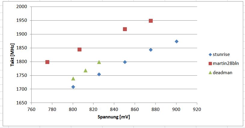

Hi -dY-,

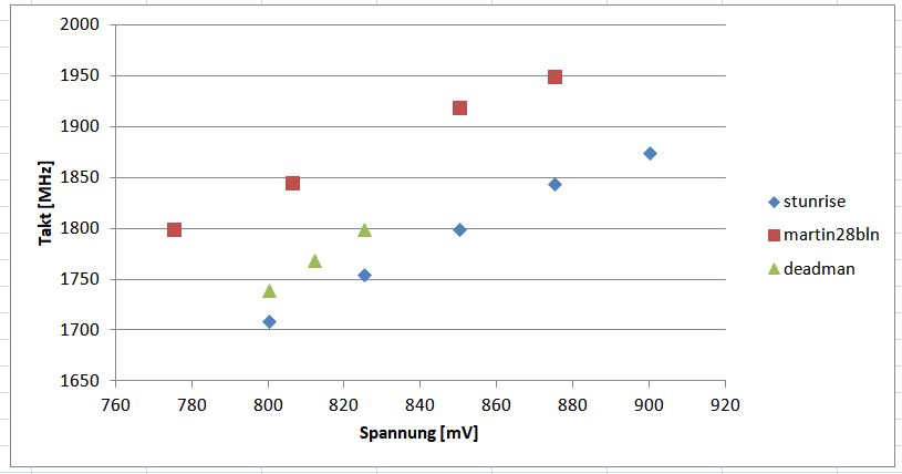

die Relation deiner beiden Spots kommt mir etwas komisch vor. +50mV für +45 MHz ist relativ viel Hub bzgl. Spannung. Wir haben hier ein paar gut ausgetestete RTX3080 im Forum, die Chips haben dort eigentlich immer eine vergleichbare Steigung (Takt vs. mV), nur sind eben auf der Takt Achse auf einem unterschiedlichen Niveau (siehe Anhang).
Kannst du Dir mal eine Kurve mit der "Stunrise Methode", siehe Seite 3 in diesem Thread, bauen. Laut den Werten die du bisher berichtest könnte +105 MHz funktionieren oder wenn das immer noch abstürzt +90MHz.
Grüße
Deadman
Ich habe hier einige der 3080er Werte aus diesem Thread gelistet, die als stable reported wurden:
1720 MHz 0.750
1740 MHz 0.825
1755 MHz 0.800
1770 MHz 0.825
1800 MHz 0.825
1800 MHz 0.850
1830 MHz 0.825
1830 MHz 0.850
1830 MHz 0.850
1830 MHz 0.850
1845 MHz 0.850
1890 MHz 0.900

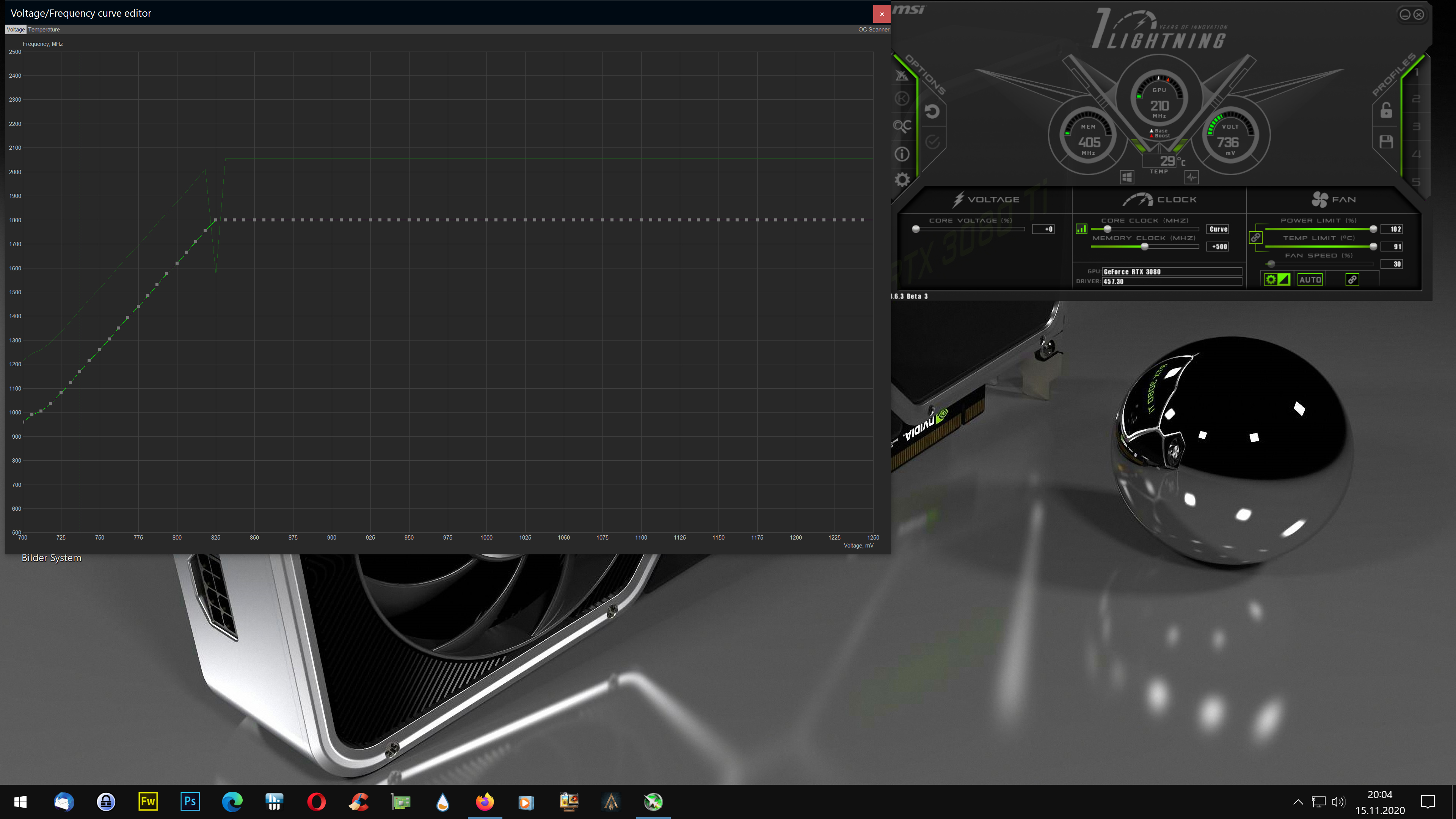

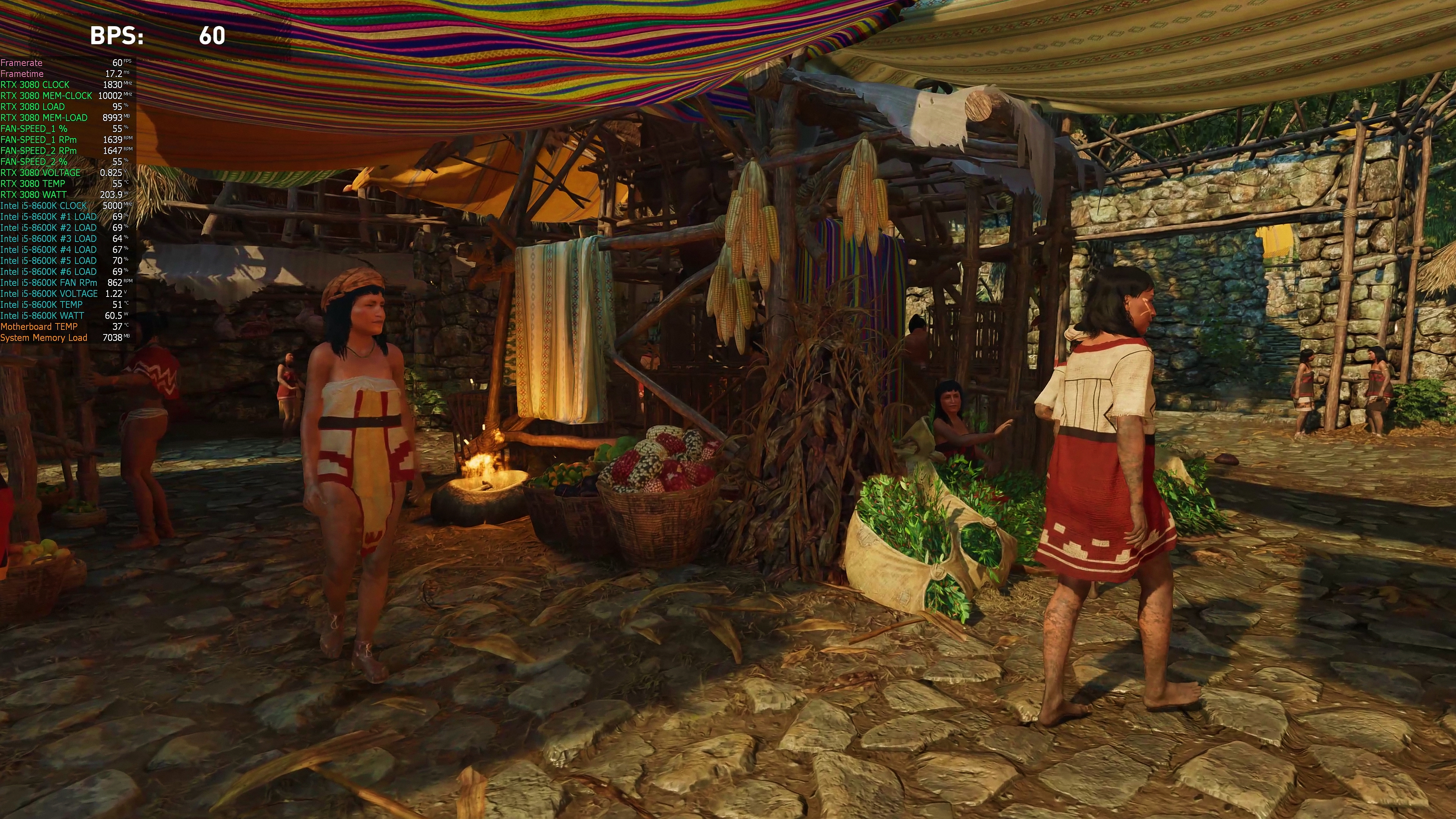

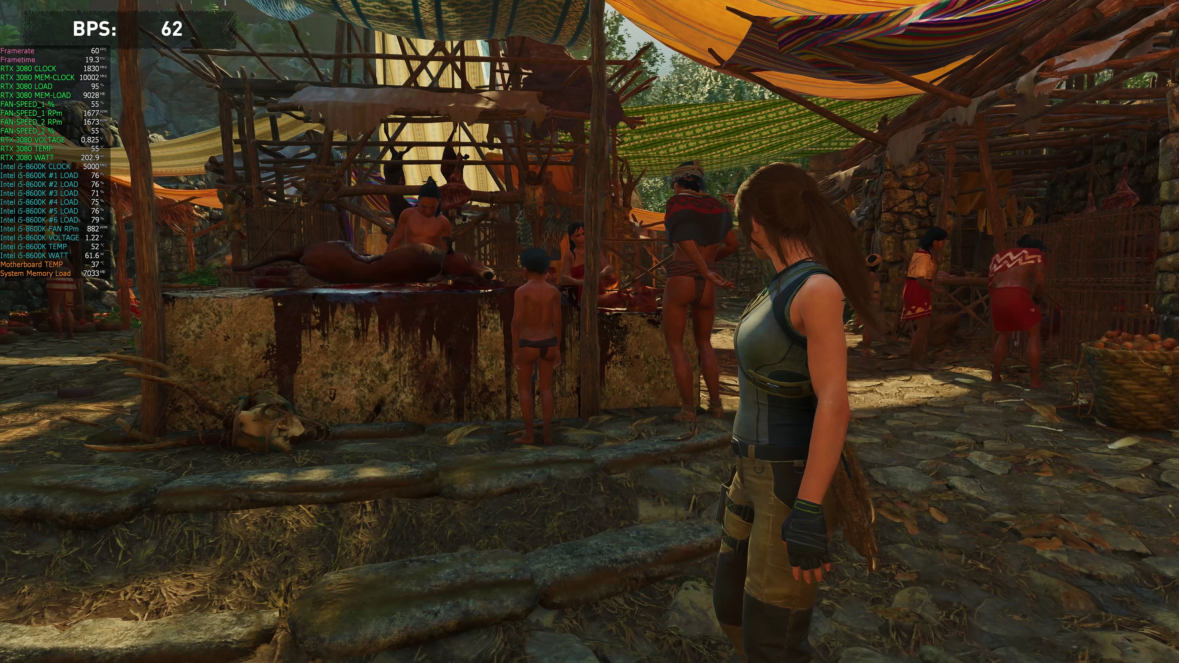

Ich lasse meine MSI RTX 3080 Gaming X Trio mit dem underwolting Profil von 1800 MHz und einer Spannung von 0,825 mV laufen im Afterburner, was im Game dann meist bei 1830 MHz GPU Boost-Clock entspricht.
MSI Afternurner Undervolting Profil:

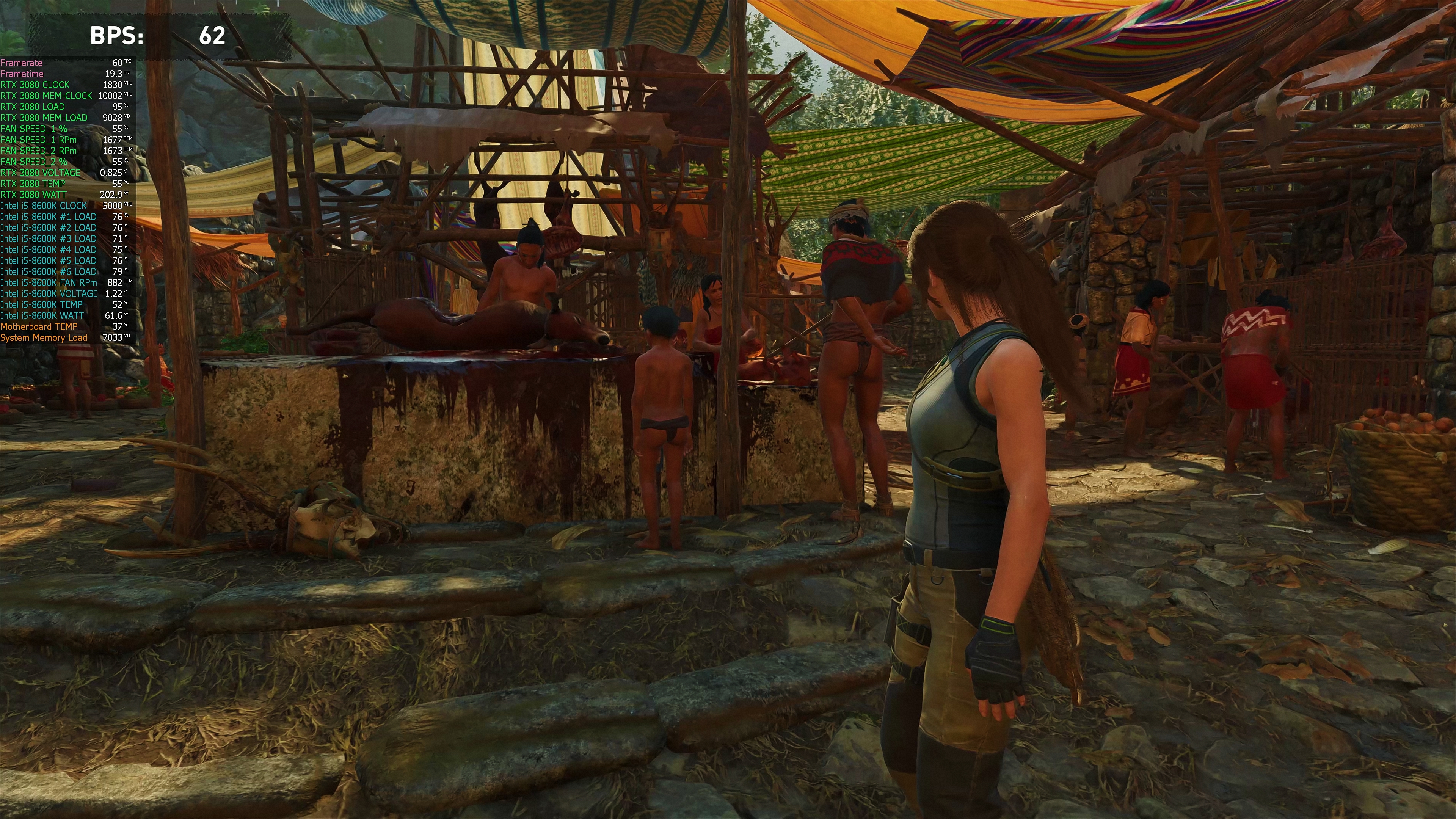

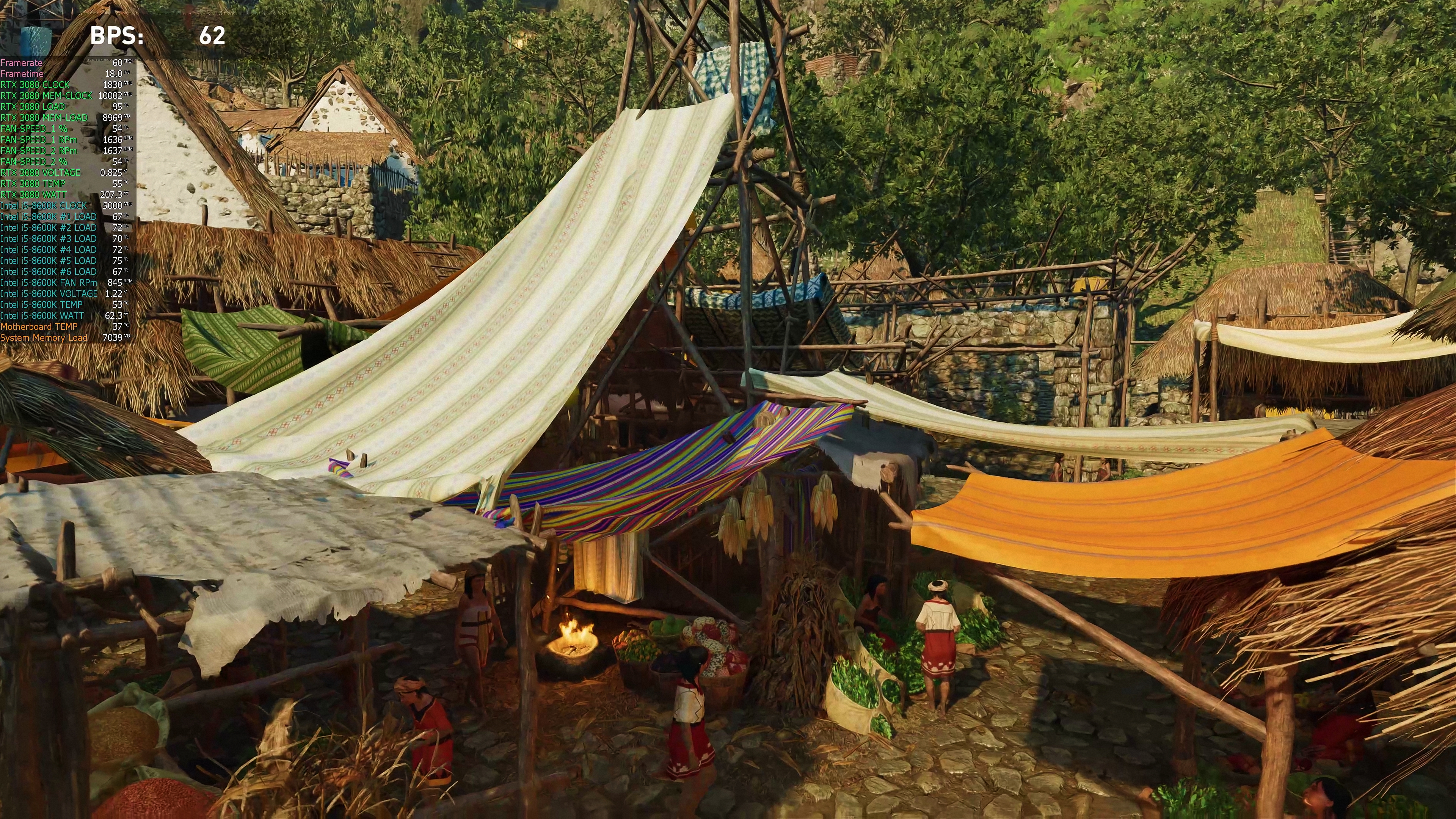

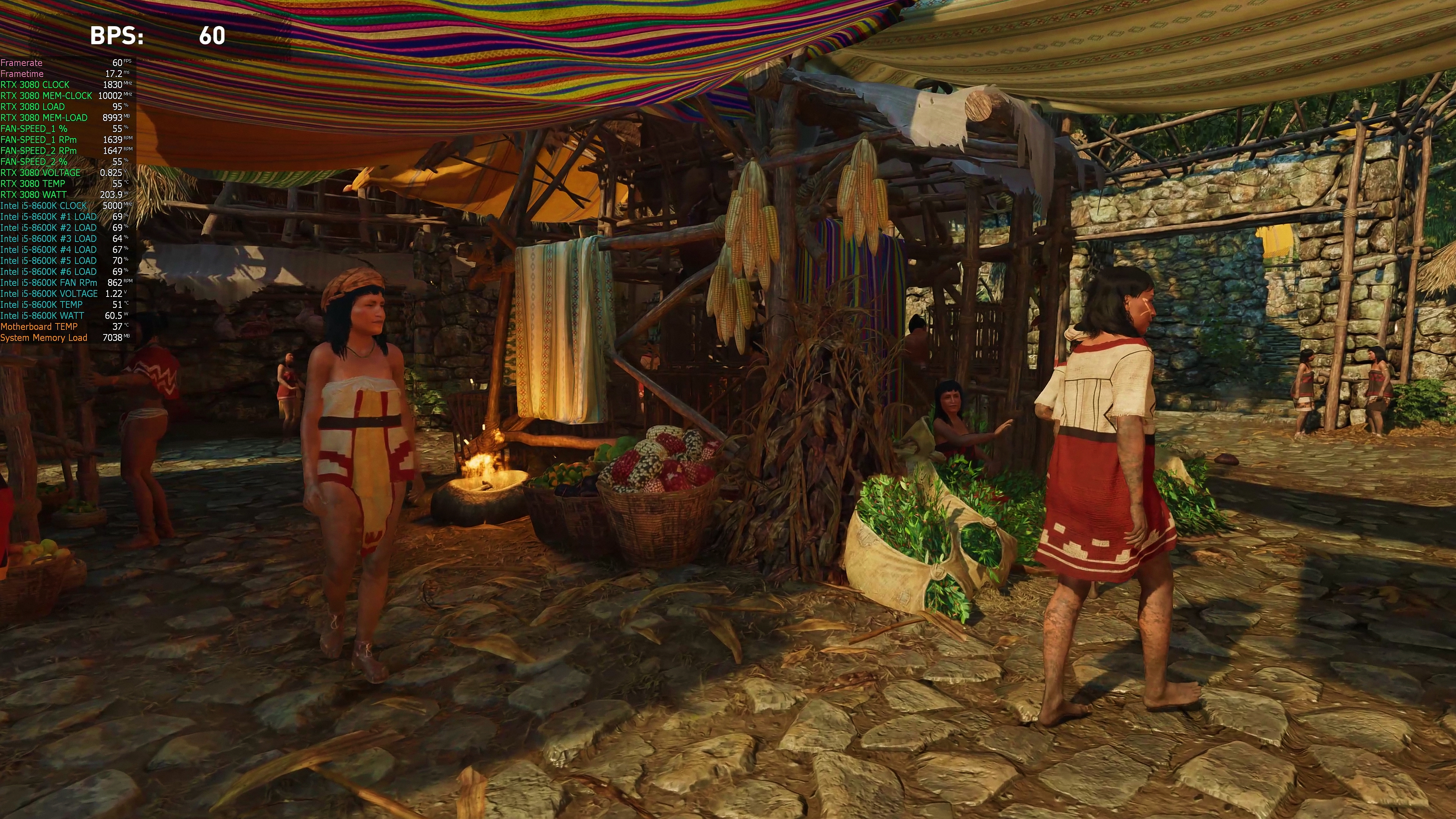

Im Game z.B. hier in Shadow of the TombRaider:
Shadow of the TombRaider_1.jpg Shadow of the TombRaider_2.jpg Shadow of the TombRaider_3.jpg
Ich game allerdings nur in 4K UHD Auflösung und bisher bin ich vollends zufrieden mit der Grafikkarte. Geteste Games waren bisher SotTR / Assassin’s Creed Odyssey / Metro Exodus / RotTR und GTA V

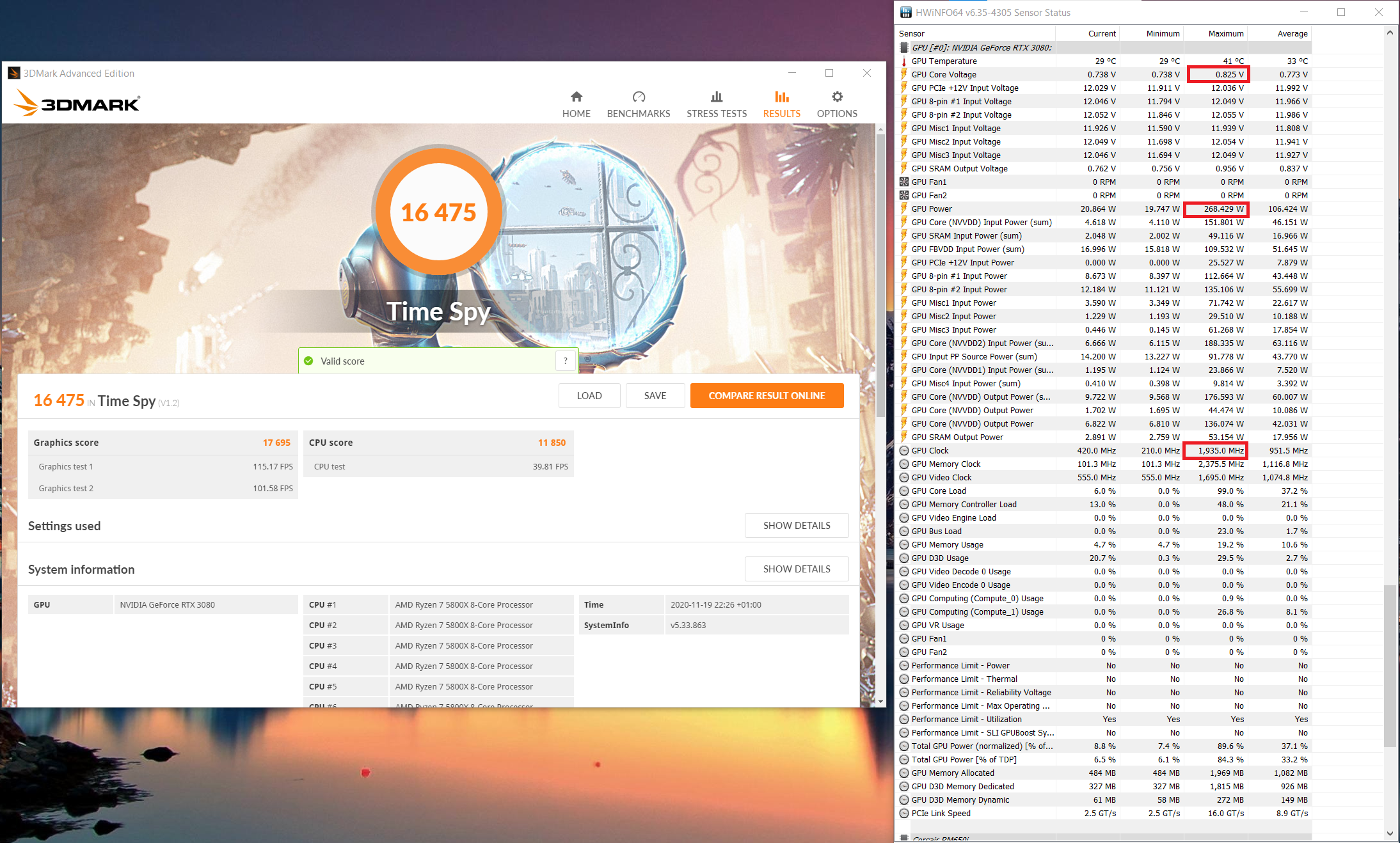

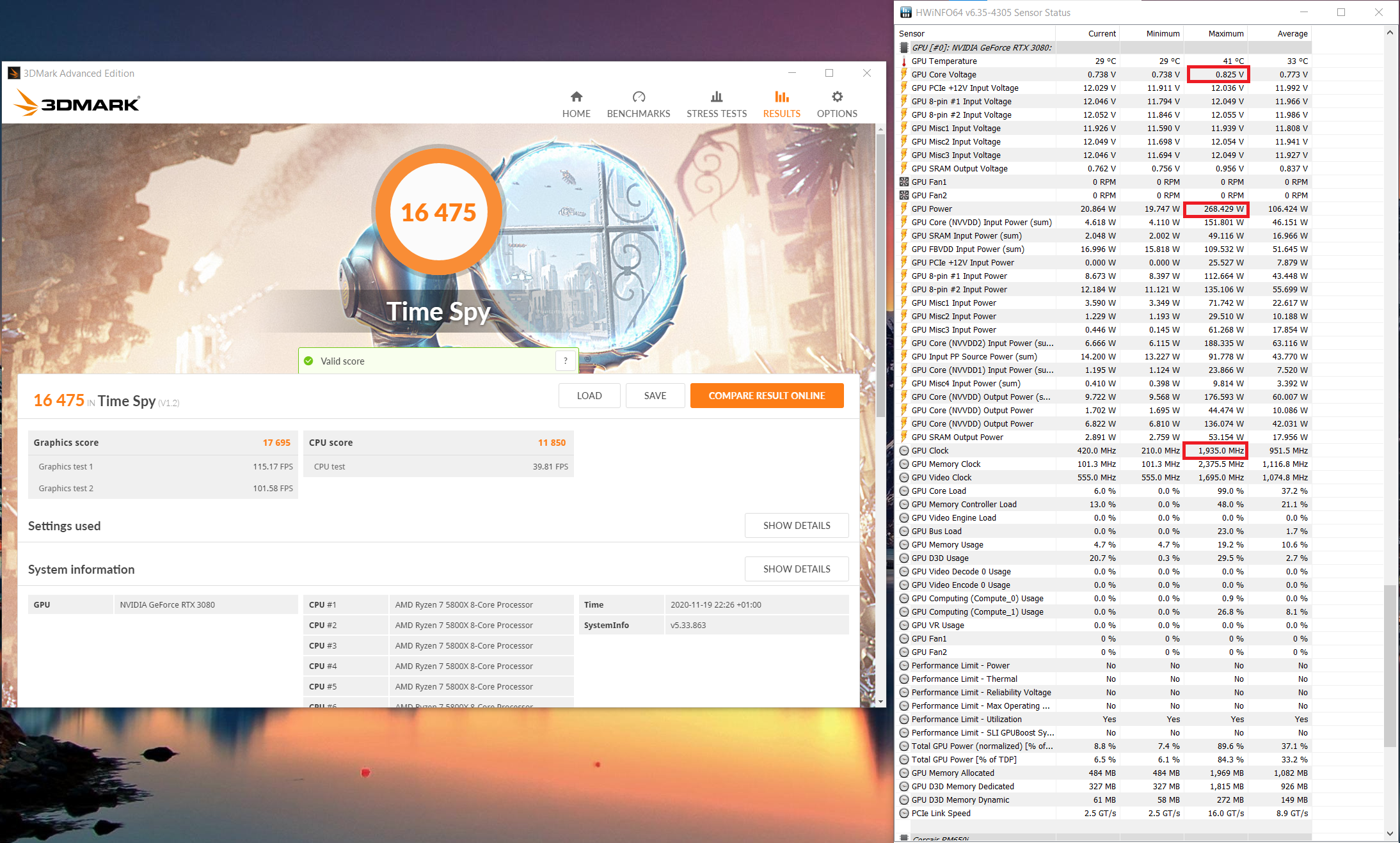

Dann will ich mich mal einreihen und kann mich wohl nicht beschweren. Ist unter Wasser, daher keine Lüftergeschwindigkeit und nur 41°C Max.
Metro Stable? Was nicht stabil läuft, ist in meinen Augen Selbstbetrug. Wirst ja sehen wenn die Kiste einfriert.

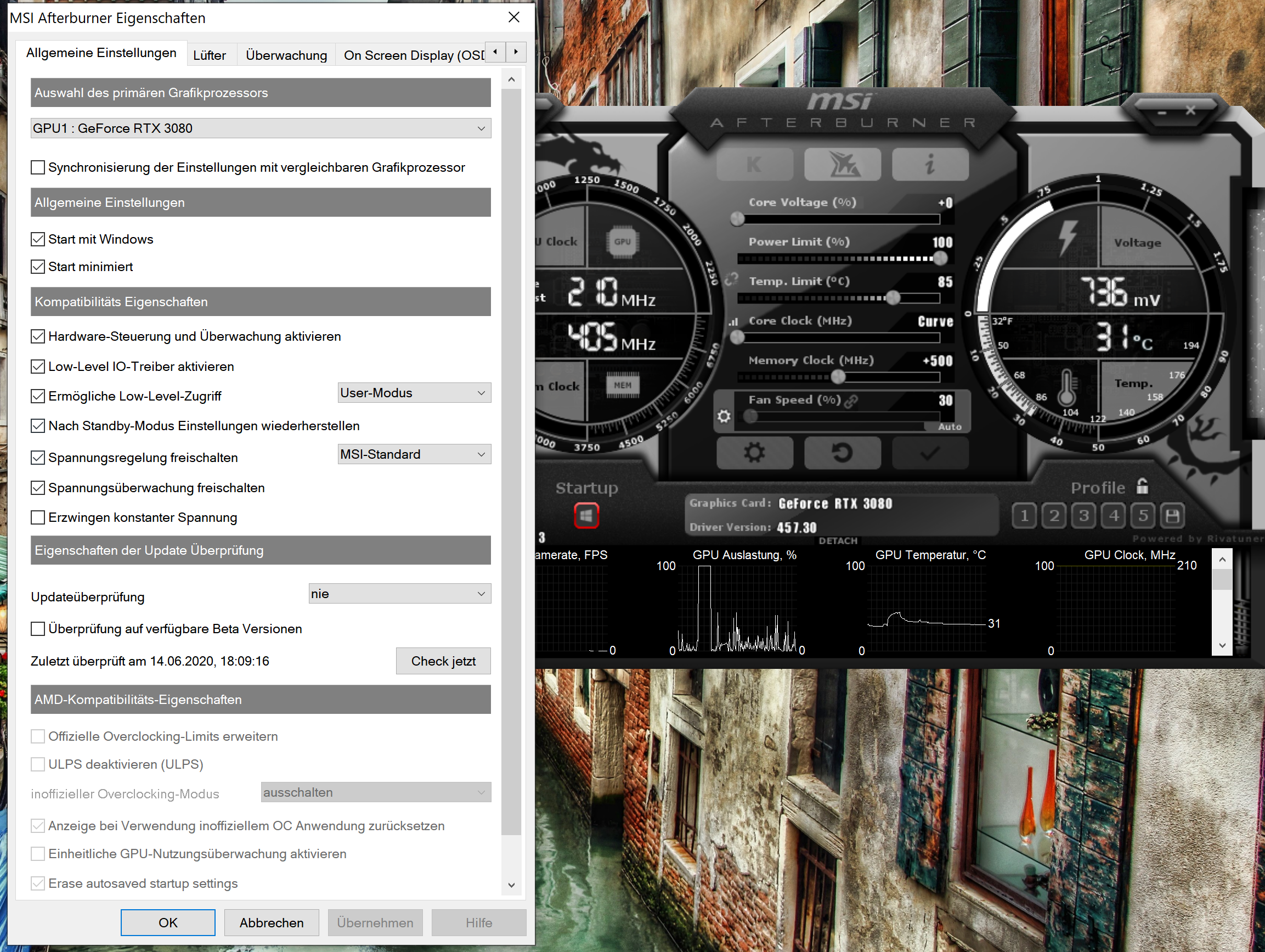

Hi,

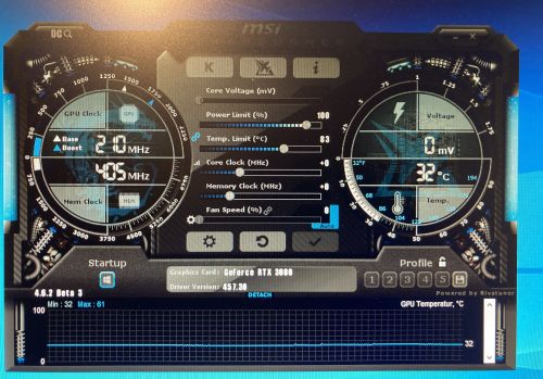

ich bin frischer Besitzer einer TUF 3080 OC und wollte mich auch mal am Untervolten versuchen.
Das Tut von Stunrise auf Seite 3 habe ich mir schon angeschaut. Ist gut geschrieben, damit kann ich was anfangen.

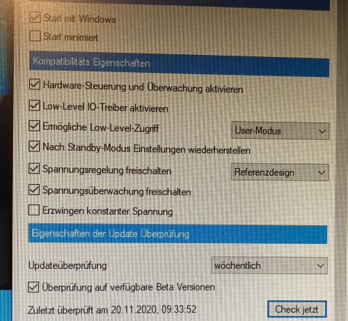

Was ich allerdings nicht verstehe ist warum mein Afterburner 4.6.2 Beta 3 eine Voltage von 0 ausgibt, obwohl ich beide Optionen aktiviert habe > siehe Screenshots.
Der Nvidia Treiber ist aktuell. Habt ihr eine Idee?

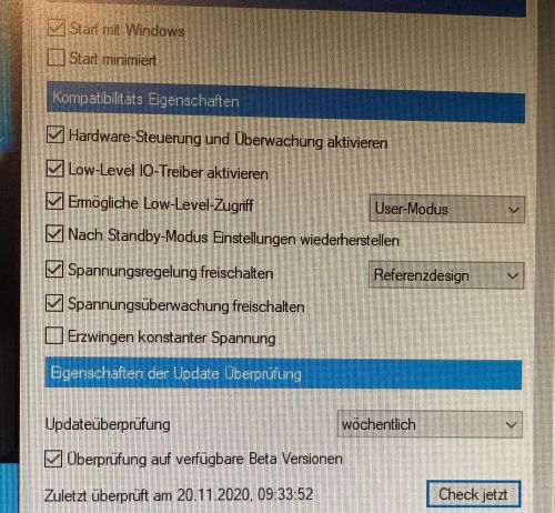

edit: jetzt hats doch noch geklappt. Der letzte Punkt der folgenden Anleitung hat geholfen.
https://steemit.com/gpu/@icryptomedianews/how-to-unlock-core-voltage-in-msi-afterburner
Reaktionen: derbe

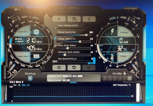

Ist es eigentlich normal, dass die GPU Lüfter mit manueller Lüfterkurve (habe sie auf 0% bis 55°C gestellt) immer mit mindestens 800 Umdrehungen laufen?
Bei der Automatik schalten sich die Lüfter hingegen normal ab im Idle. Aber sie fahren dann auch nicht mehr wirklich hoch genug so das die GPU schnell bei über 80°C landet...
Habe die Beta 3 installiert.
Wie sehen eigentlich eure Lüfterkurven so aus? Und wie warm wird eure GPU beim zocken?
Die leichte Drosselung von 15Mhz scheint ja schon relativ früh bei ca. 65°C einzugreifen.
