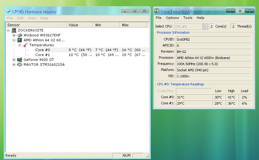

wenn ihr wie ich auch zu denjenigen gehört, bei denen die CPU Kerntemperatur falsch ausgelesen wird, ladet euch mal Core Temp 0.99.5 Beta 2 ( Build 20 ).
Mit der Version funktioniert es bei mir jetzt nämlich.:D
https://www.computerbase.de/downloads/systemtools/core-temp/
Würde mich freuen, wenn ihr postet ob es bei euch auch funzt.
EDIT: Im Bild einmal hwmonitor mit falschen, und Core Temp mit richtigen werten.

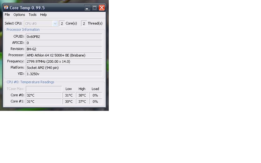

Nicht schlecht, wenn das funktioniert, werde ich gleich mal ausprobieren. Danke für den TIPP:)
EDIT: Funktioniert!!!!!!!!!!!!!!!!!!!!!!!!!!!!Vielen Dank!!!!!!!!!!!!!!!!!!

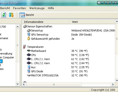

Funktioniert jetzt übrigens auch mit Everest Version 5.01.1700.;)
Da hat wohl AMD den Fehler gefunden, und die einstellungen fürs Temp auslesen weitergegeben.

Hi, mit CoreTemp funktioniert das Auslesen nun auch bei mir, nur Everest liest jetzt zwar die einzelnen Kerne richtig aus, aber die CPU Temp ansich steht immernoch bei 55 °C.
Ist das bei euch auch noch so?
