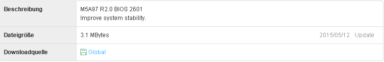

Hallo
Diese Frage geht er an Leute die das Asus M5A97 R2.0 besitzen,
es gibt seit ein paar Tagen ein neues Bios mit der Bezeichnung "M5A97-R20-ASUS-2601"
aktuell habe ich das "M5A97-R20-ASUS-2501" drauf,
jetzt zu mein Problem wen ich das Bios updaten will kommt dann die Meldung "das ist kein UEFI BIOS"
wen ich das Vorgänger bios "M5A97-R20-ASUS-2301" update, geht das ohne Probleme!
Hat vielleicht jemand anderes dasselbe Problem???
vielleicht stimmt ja was nicht, mit den bios von der Asus Seite?!?
Danke
Hast du denn Systemstabilitätsprobleme (siehe Changelog) die ggfs. durch die BIOS-Ver. 2601 gefixt werden könn(t)en?
Wenn nein, würde ich das Update auch nicht machen wollen.
Wie updatest du? Ist es jeweils derselbe FAT32 Stick? Hast du das 2601 auch aus dem *.zip entpackt?

Habe es hinbekommen es lag am Stick, wo meine alten bios drauflagen der war auf fat32 und ich hatte das neu versucht übern anderen USB Stick zu Flaschen der aber auf NTFS formatiert war...
Olso alles gut
