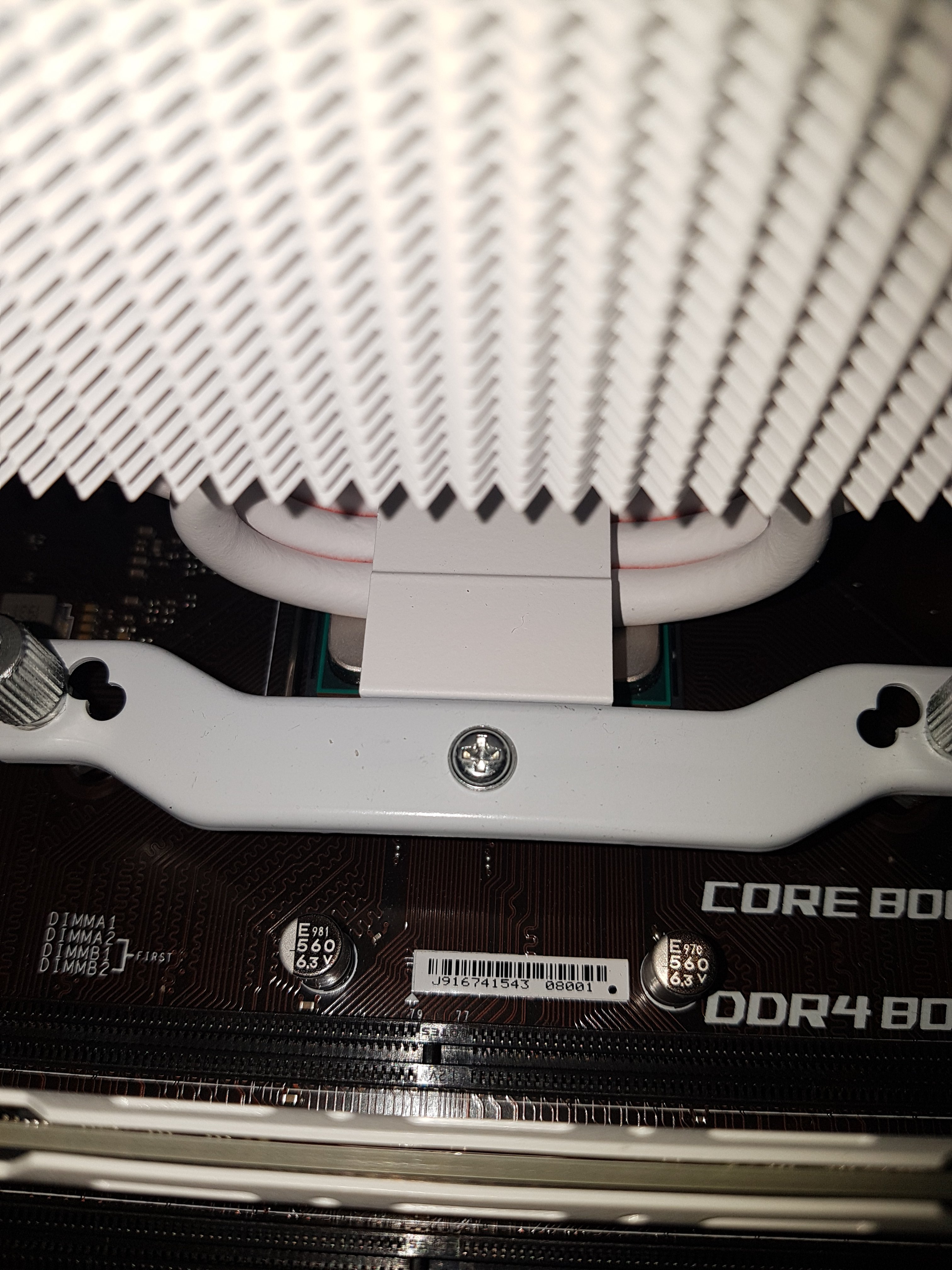

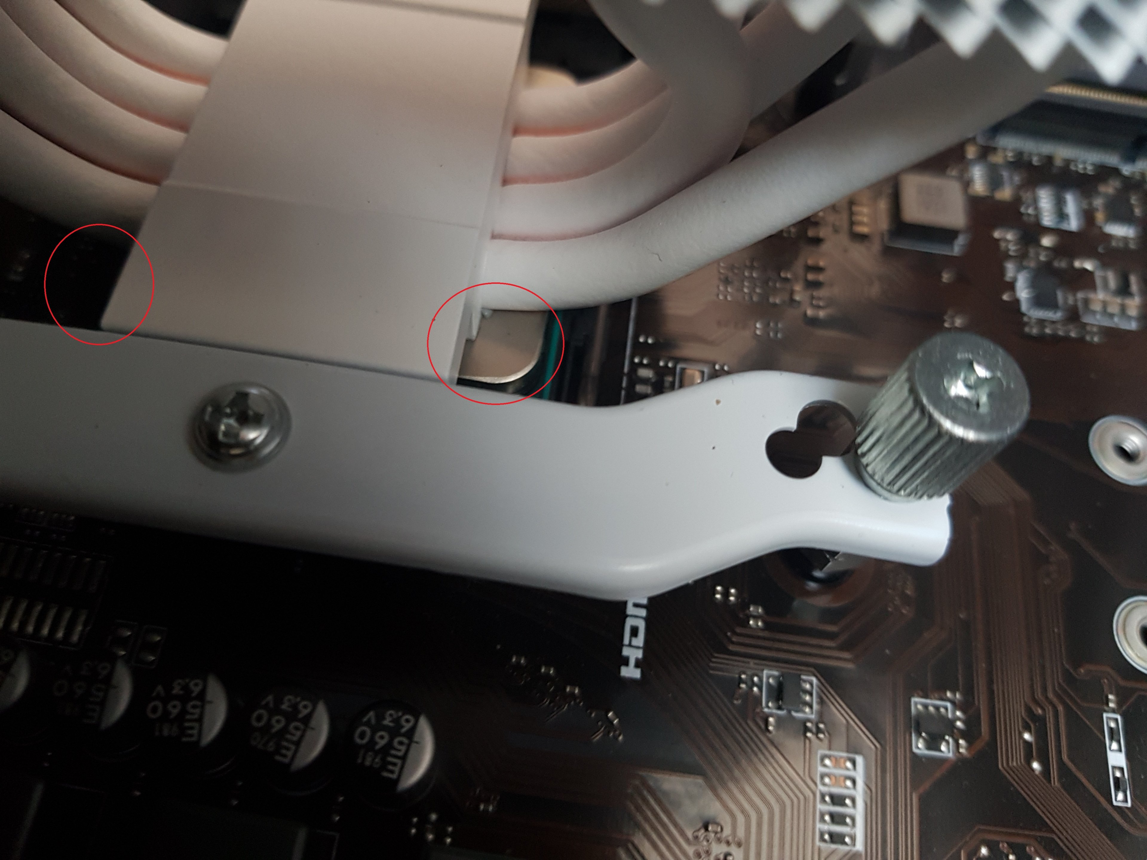

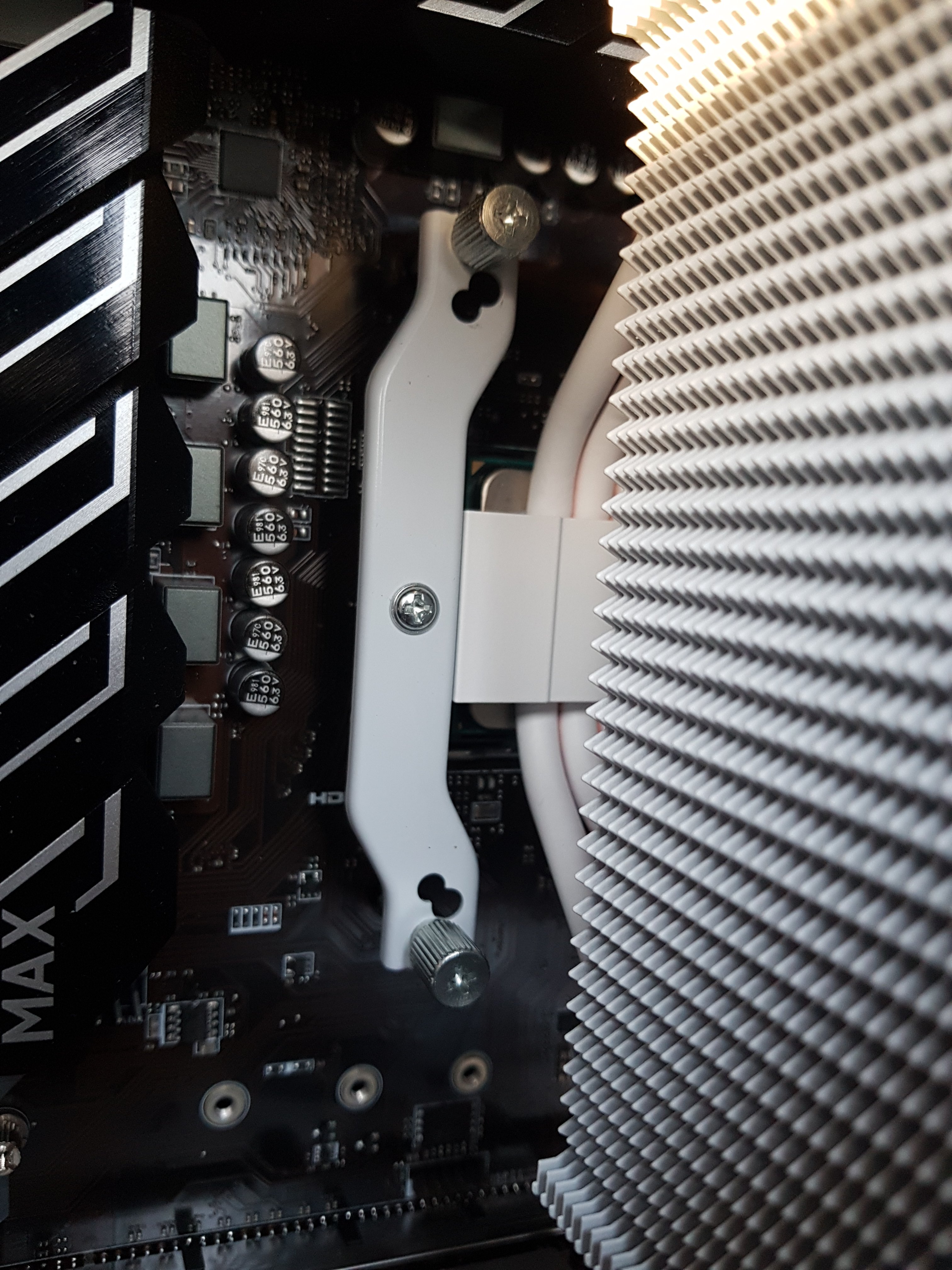

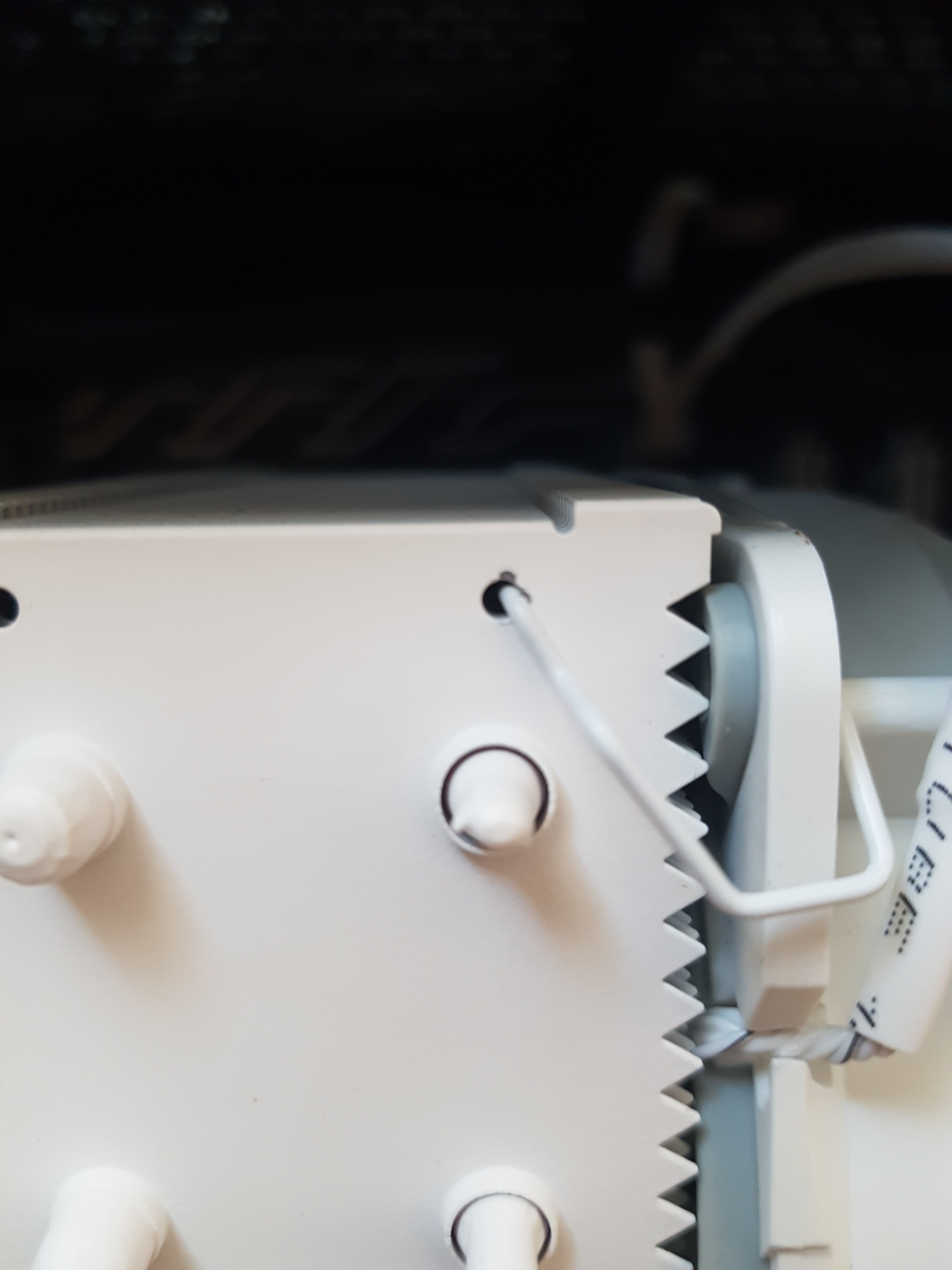

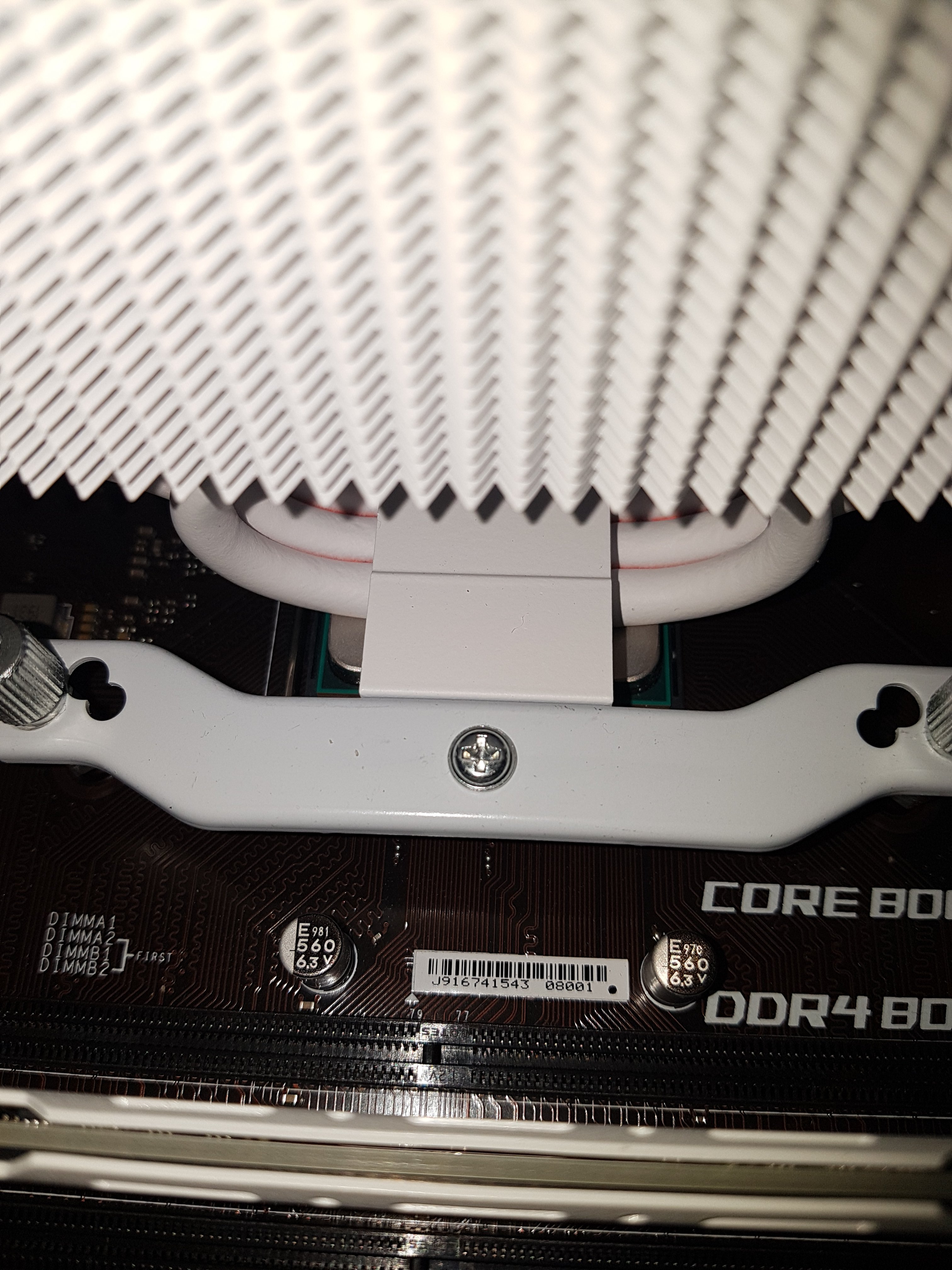

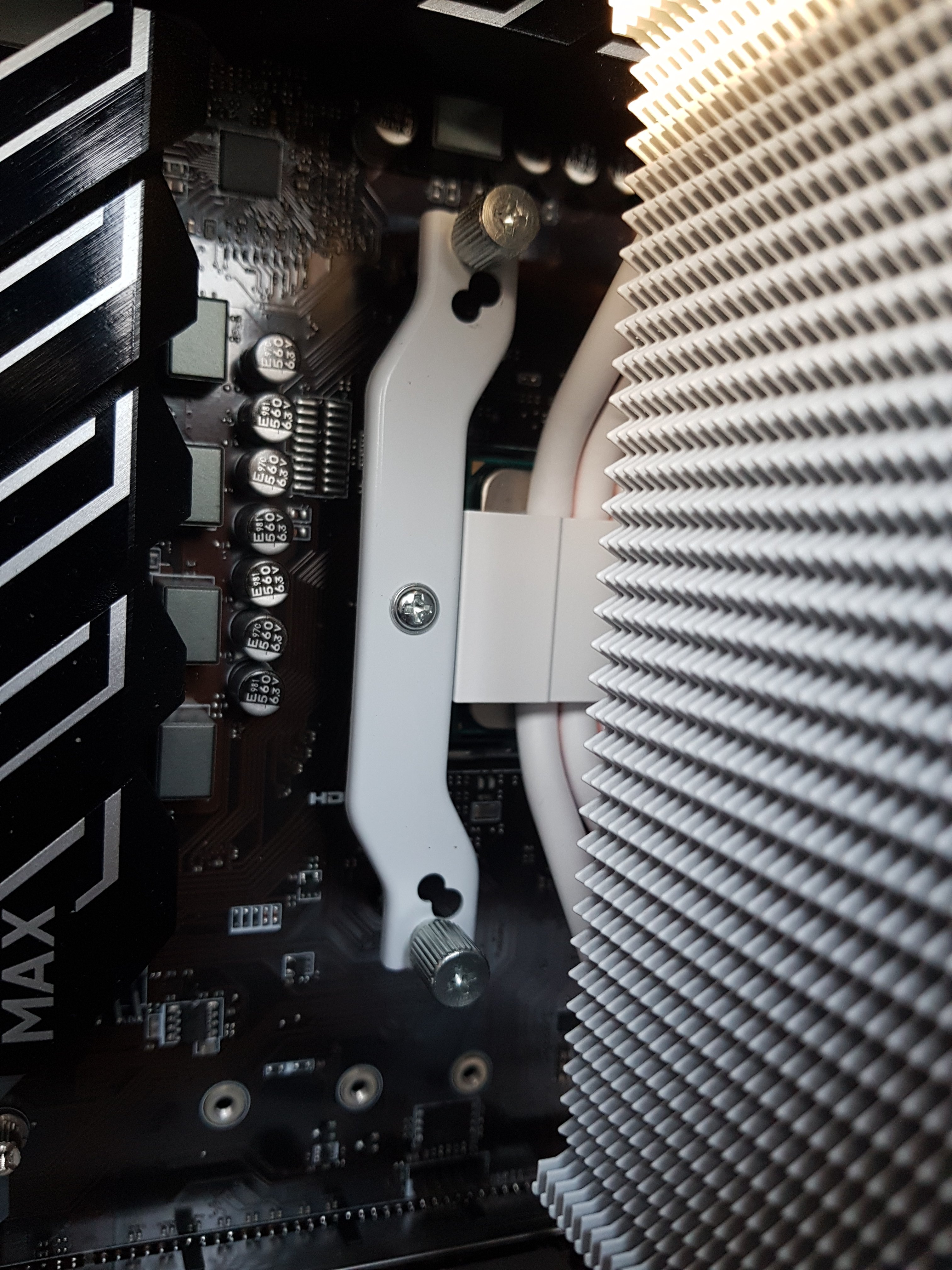

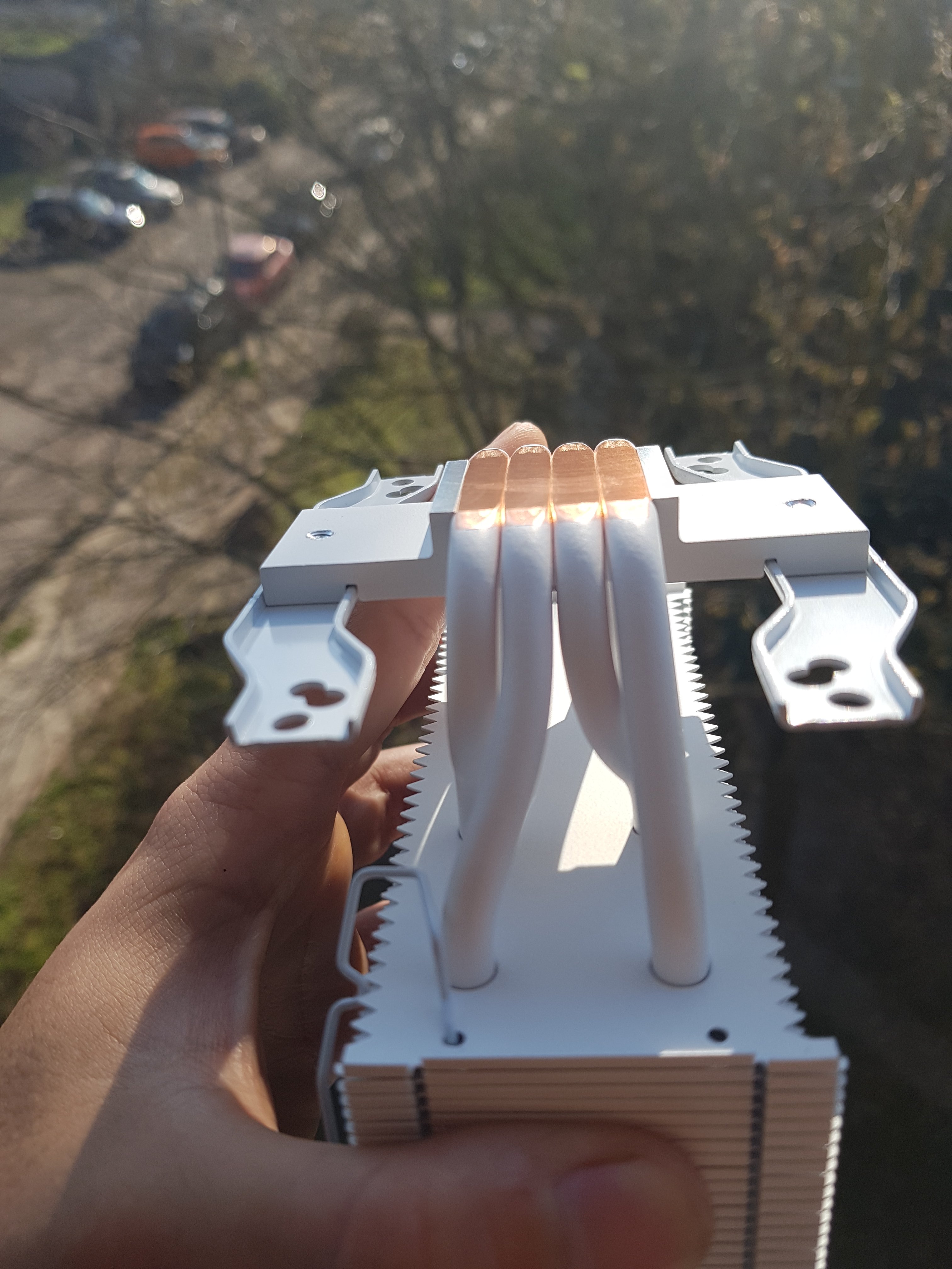

Moin,
ich habe gestern den Arctic Freezer 34 (siehe Anlage) verbaut und bin auch so weit zufrieden. Nun finde ich es ein bisschen merkwürdig, das der Heatspreader nicht komplett abgedeckt ist - habt ihr auch so ein "Problem"? Bei Test-Reviews konnte ich dazu nichts finden und auch wenn es so kein Problem darstellen sollte, finde ich es halt ein bisschen komisch.
Danke und Gruß,
Hunky
Anlage: https://www.amazon.de/ARCTIC-Freeze...words=Arctic+freezer+34&qid=1585230554&sr=8-8

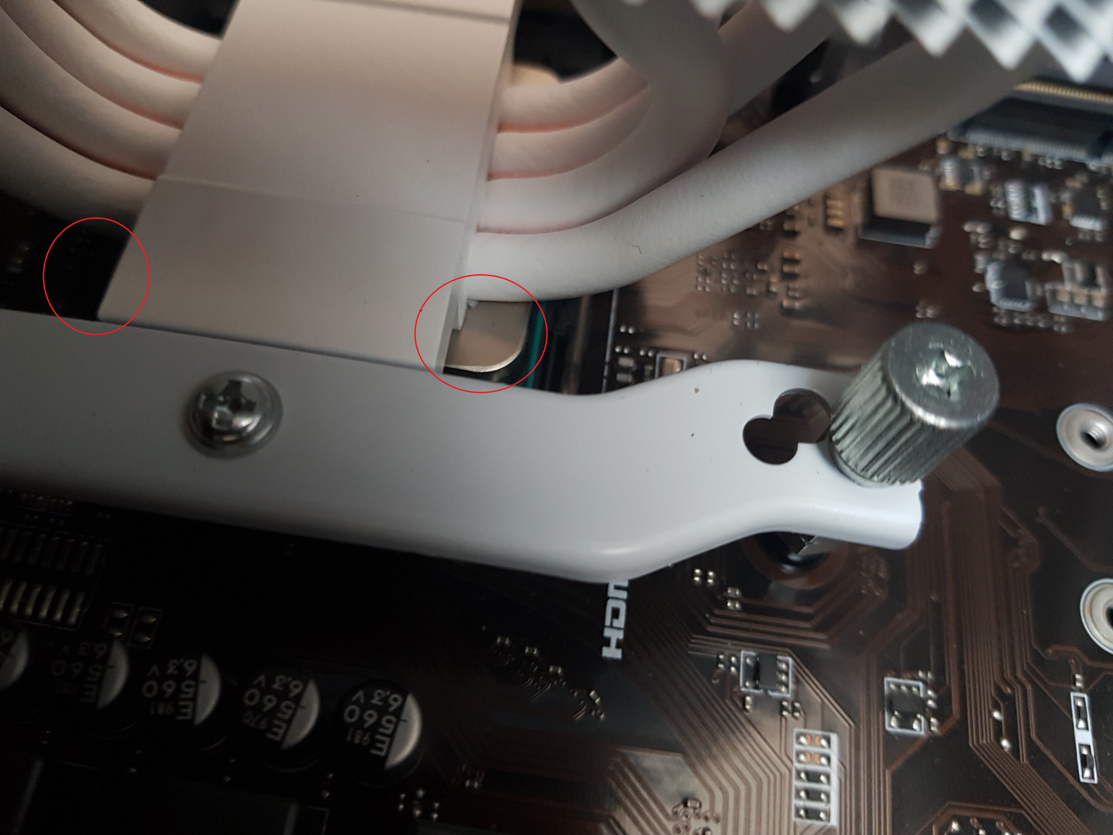

Was meinst du genau? Für mich sieht das alles gut aus
Die "Bodenplatte" ist zu klein. Normalerweise wird der Spreader komplett abgedeckt.
Da die CPU nur unter einen kleinen Teil des Headspreader ist, ist das Peng

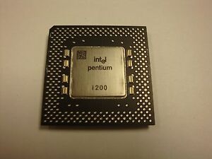

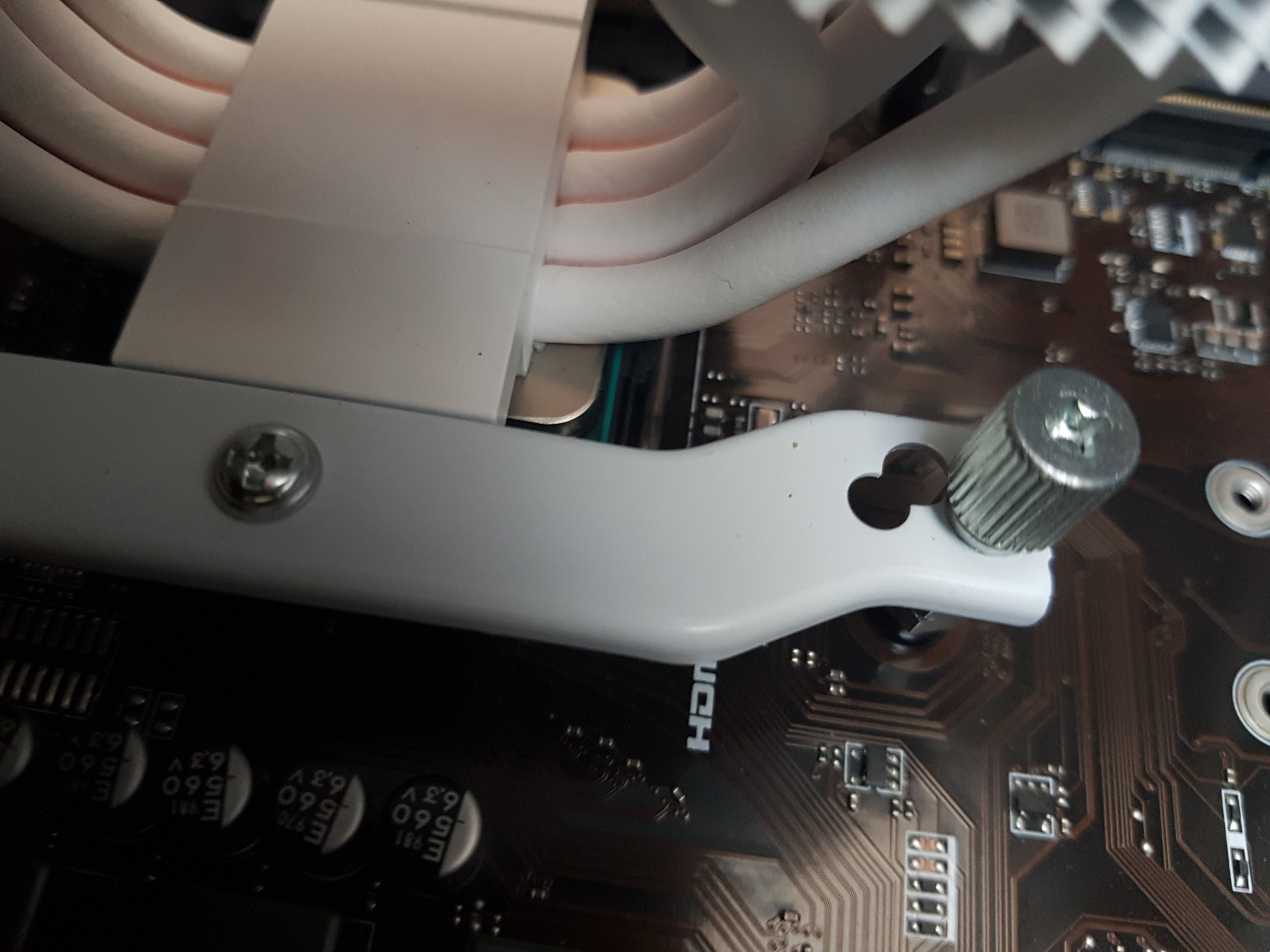

Hier mal ein Bild vom 1700x geköpft.
So sieht es bei dir auch aus.

Eine Minute googlen brachte mich zu diesem Bild. Ist also nicht ungewöhnlich bei dem süßen Kühlerchen.

"normalerweise" ist quatsch...die ecken interessieren keinen, weil da drunter eh keine wärme entsteht

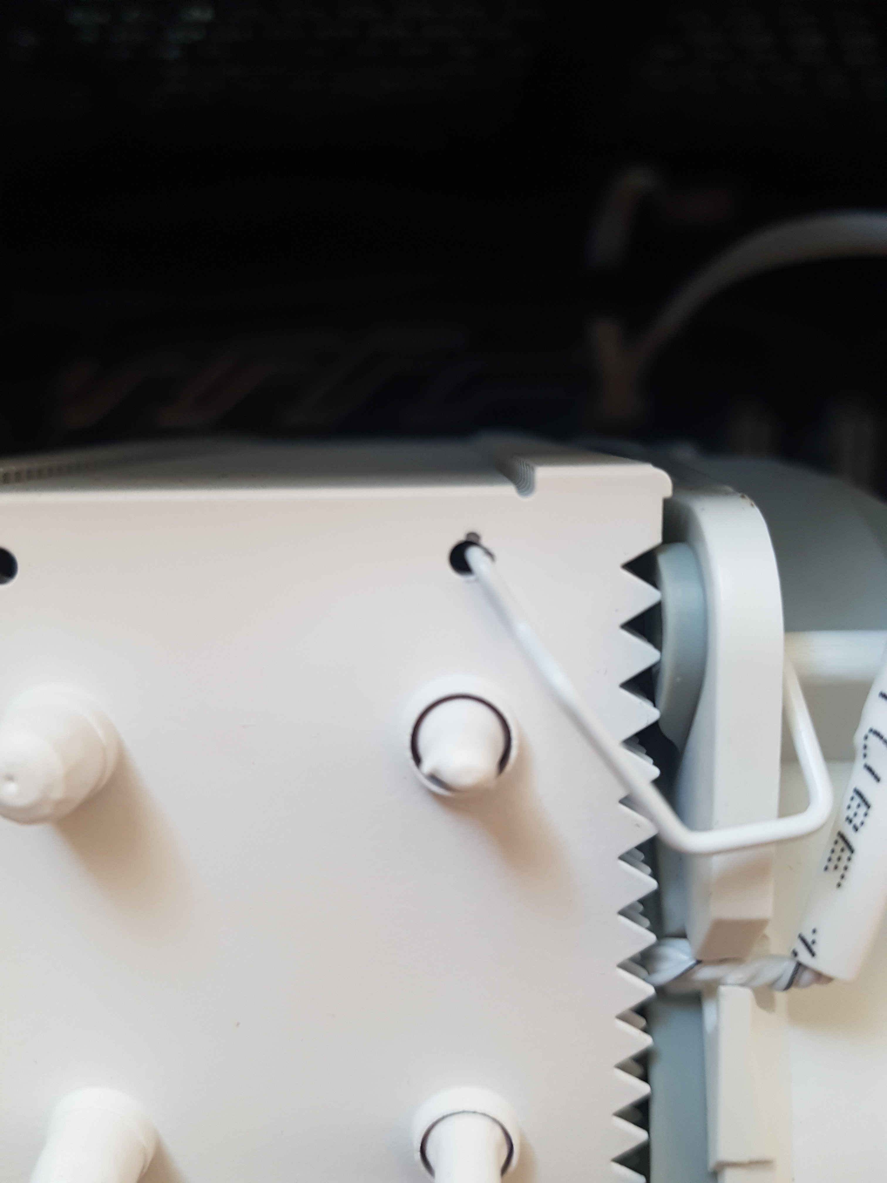

Die Klammern sind halt scheiße, da könnte Arctic noch einiges verbessern. So geht halt der Lack an den Stellen ab.

Sieht echt komisch aus. Die 2700er-CPU ist eine Singel-Chip-CPU-oder? Da sollte es eigentlich nicht so dramatisch sein und kein Problem darstellen.
Aber die Heatspreader wird bestimmt ja auch warm mit der Zeit. Auch wenn die Hauptwärme wohl in der Chipmitte ist fände ich schon, man sollte soviel Kontaktfläche wie möglich haben um die Wärme abzuführen.
Für eine CPU der 3000er-Serie wird dieser Kühler durch das hier verwendete Chip-Design wahrscheinlich eher suboptimal sein, könnte ich mir vorstellen. Wenn die Temperaturen aber passen, würde ich mir jetzt keinen Kopf deswegen machen. Trotzdem ein interessanter Hinweis.

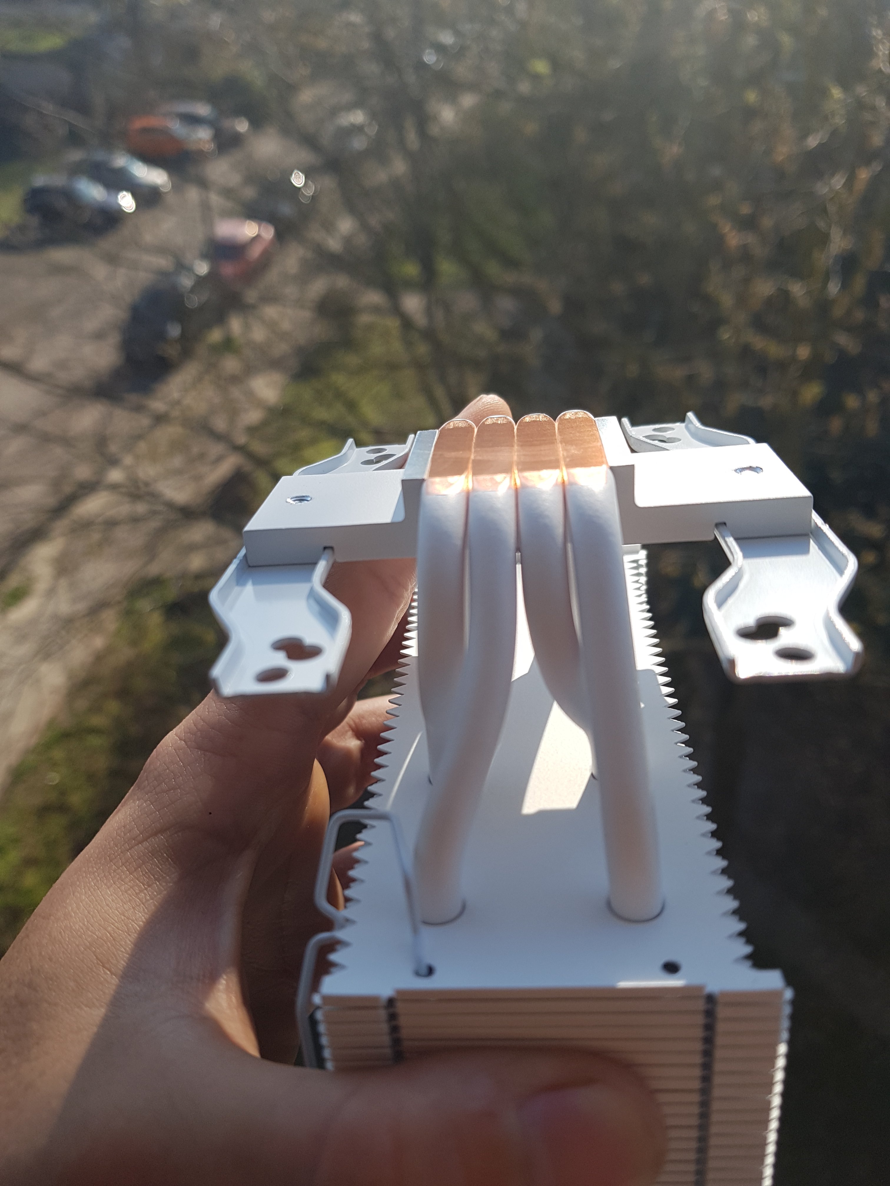

Ist halt ein Budget Kühler mit wenigen Heatpipes und mit Direct Touch, also ohne eigene Bodenplatte. Ist logisch das der den Heatspreader gar nicht komplett bedecken kann. Kein Problem sondern aufgrund von Kostenersparnis so gewollt.
Bei den meisten Consumer CPUs macht das auch keine Probleme solange man da nicht Unmengen an Strom durch die CPU jagt (egal ob durch OC oder CPUs mit hohem Verbrauch ab Werk). Nur Ryzen 3000 sollte man damit wahrscheinlich nicht kühlen, da deren Kerne nicht in der Mitte sind sondern seitlich und somit ggf. die heißesten Stellen nicht adäquat gekühlt würden. Das ist jetzt aber reine Vermutung, kann auch sein, dass die Heatpipes gerade weit genug an die Seiten gehen. Dazu müsste man einen entsprechenden Test ausfindig machen.
Hunky schrieb:
Nein, warum sollte es? Genau darum wurde ja der Heatspreader entwickelt. Die Wärme wird halt an diesen weitergeleitet...
Weil auch der Heatspreader einen eigenen Wärmewiederstand hat. Muss die Wärme erst noch längs durch den Heatspreader wandern und damit einen längeren Weg zurück legen als wenn der Kühler direkt darüber Kontakt hat, sinkt damit die Kühlleistung/steigt die Temperatur der CPU.
