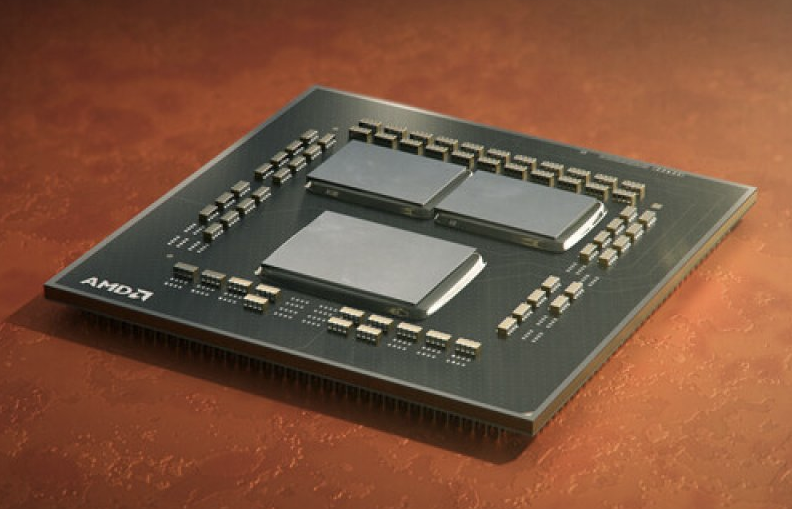

So wie die Chiplets auf dem PCB angeordnet sind macht das keine Probleme. Wenn du nicht einen kapitalen Montagefehler begangen hast wird das wohl normal sein mit den 3-5mm. Die Temperatur jedenfalls passt, im BIOS habe ich auch nicht weniger.

Ich meine natürlich den Heatspreader nicht den DIE

Wenn jetzt mehr Heatpipes hättest, die sich auf den gesamten Heatspreader verteilen und
auf einen grösseren Kühlkörper die Hitze übertragen, dann evtl schon, minimal.
Aber so wie es ist bedecken die Heatpipes komplett sämtliche Wärmequellen und die Wärmeenergie wird sich immer den kürzesten Weg von warm zu kalt suchen. Dazu ist nicht mal eine Bodenplatte im Weg, welche evtl. den Wiederstand erhöhen würde.
Ohne die Menge an Heatpipes zu erhöhen oder den Kühlkörper deutlich grösser zu machen wirst da nicht viel rausholen können.
