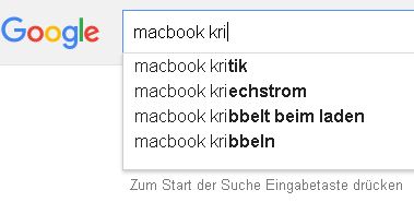

Natürlich dürfen Geräte "unter Strom stehen", solange bestimmte Werte nicht überschritten werden. https://de.wikipedia.org/wiki/Berührungsspannung
Teilweise passiert das, weil Kondensatoren Ein- und Ausgangsseite koppeln.
http://www.mikrocontroller.net/topic/192624#1882254
Und hier etwas erklärt: http://heise.de/-1486059
Je nach Konstellation der Gerätschaften und der Umgebung kann es dann schon mal kribbeln.
PS: Im Fehlerfall kribbelt es natürlich auch und vielleicht gefährlich stark. Man kann das also nicht ausschließen. :)
