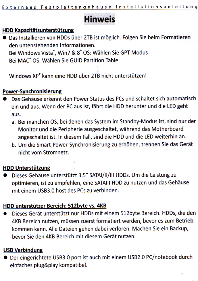

Habe in ein "Poppstar NE35" USB 3.0 Gehäuse gerade eine Platte eingebaut, ausgewählt habe ich es weil im am Satreceiver die Powersync testen will. Im Handbuch wird es beschrieben, evtl sollten alle Hersteller es so handhaben. Am Technisat liess sich eine 1 TB Platte problemlos in FAT 32 formatieren, nun teste ich noch wie es mit ein/ausschalten bei der Aufnahmeprogrammierung klappt. Melde dann ob es klappt oder nicht.
