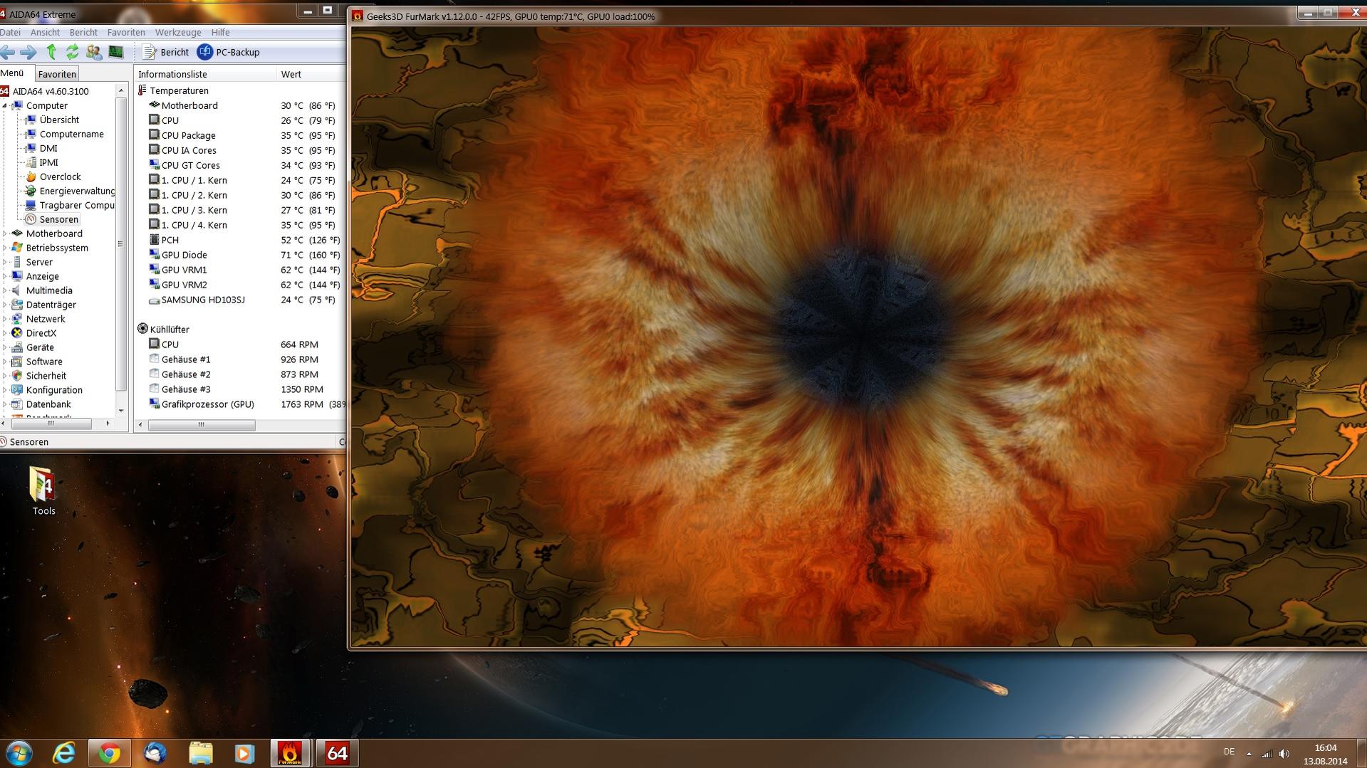

Extra für Dich im Anhang von mir der Furemark mit ner Vapor R9 290 Tri-X OC... Aussage von dir 90° Celsius und bei der kleinsten Auslastung gleich über 75° Celsius, alles klar, machst dich absolut lächerlich Marcello29!
(Den Screenshot habe ich nach ca. 20 Minuten Furemark gemacht) 90° Celsius :volllol:
Selbst die hier kommt nicht auf 90° Celsius...
