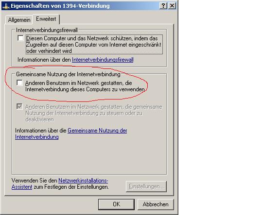

Du musst bei dem 1. PC, der über WLAN mit dem Internet verbunden ist, die 'Internetfreigabe' aktivieren. Du kannst dann mit dem 2. PC über den 1., aber nur wenn der 1. an ist, ins Internet.
Wenn du manuell IP Adressen vergibst musst du als Internetgateway bei dem 2. noch die IP von dem 1. PC eingeben.
Wenn die Möglichkeit zur Internetfreigabe nicht angezeigt wird, musst du als Internetgateway die IP von dem WLAN Router eingeben. In diesem Fall am besten nur statische IP's vergeben.

Also wenn ich hier ICS mach, wird nicht die IP der freigegebenen Verbindung geändert, sondern die IP der Verbindung, über die andere Rechner zugreiffen können sollen.

wenn ich versuche bei der normalen lanverbindung die ICS zu machen dann meint w2k dass dazu die eine ip auf 192.168.0.1 gestellt muss worauf er das macht und das beste dabei ist er macht es nicht bei der lanverbindung sondern bei der WLAN die ja auf den router zugreift was im großen und ganzen einfach ein riesen schwachsinn ist .....
