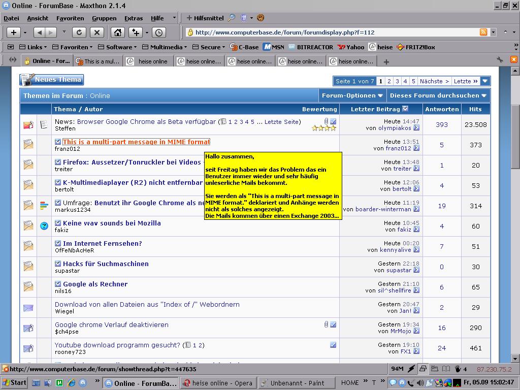

Hallo, bei den ganzen Browser tralala hab ich mir gedacht einen/einige Browser neu zu probieren.
Zur Zeit habe Maxthon2.
Opera kommt meinen Browser am nächsten nah, denke ich und er ist schnell.
Was ich aber vermisse ist die Funktion die ich in Maxthon so schätze und zwar: schaut euch mal dieses Bild an . Den roten Link habe ich angeklickt mit der linke Maustaste, die Maustaste festgehalten (im Bild sieht man die Maus nicht) und verschoben, so einen cm.
Wenn ich das mache öffnet ein neuer Reiter im Hintergrund, oder auch im Vordergrund (kann man einstellen.
So kann ich die ganzen Links ziehen von oben bis nach unten und die Reiter öffnen sich Rechts.
Das spart Zeit denn sonnst müsste ich jedes mal Rechtsklicken und "in neuen Reiter öffnen" wählen.
Ich ziehe also 20 Reiter und die öffnen sich dann auch.
Kann das Opera auch?

Mir ist noch nicht ganz klar was du genau meinst, aber auch mit Opera kannst du Mausgesten nutzen. Diese sind frei konfigurierbar. Wenn du einen Link in einem neuen Tab öffnen möchtest, dann musst du (standardmäßig) den Link mit der rechten Maustaste anklicken, halten, etwas nach unten ziehen und loslassen.
@Moros, danke genau das meinte ich :)
Beim Maxthon ist es die linke Maustaste.
Die Fenster starten aber im Vordergrund, kann man das ändern? Weil wenn man 10 Links zur Seite ziehen will ist das ein bißchen umständlich immer wieder zur Anfangsseite zurück.
oder den link mit der mittleren maustaste öffnen
dann wird er im hintergrund geöffnet
Ja, das klappt auch - muss man sich erst gewöhnen.

@Bates83, also ne Blocklist will ich nicht. Schau mal im ersten Post von mir das Bild an. Unten auf der Statusleiste kann man eine Hand sehen. Das ist der Werbeblocker, Inhaltsfilter und auch ein Textfilter ist dabei - alles mit einem klick erreichbar.
Übrigens die anderen 4 Kästchen in der Statusleiste sind auch nicht ohne: "Links im Hintergrund öffnen", "Im neuen reiter öffnen", Notizblock u.s.w.
