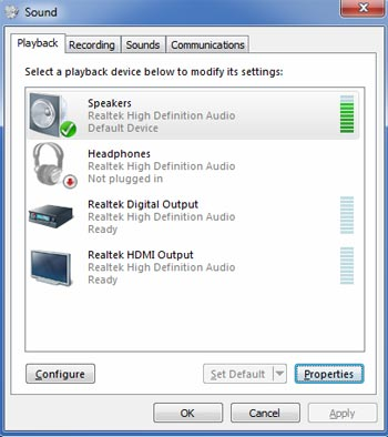

Ausgabegerät auf die HDMI Soundkarte legen.
Rechts unten in der Taskleiste einen Rechtsklick aufs Lautsprechersymbol und auf "Wiedergabegeräte" klicken.
Da siehst du, welches Gerät gerade Sound abspielen müsste. Möchtest du den Output wechseln, klickst du das gewünschte Gerät an und wählst darunter "als Standard". Der Ton sollte nun auf dem ausgewähltem gerät abgespielt werden.

Ausgabegerät ist dein Asus- Book und darin dessen integrierte Audioeinheit(en), die den Ton z.B. analog über Buchsen oder digital über die HDMI- Schnittstelle ausgeben kann (können).
In der Systemsteuerung solltest du die Audioausgabe von dem Lausprechersymbol auf HDMI umlegen können und das dann als Standard festlegen (siehe Beitrag von Spillunke!)!
Um welches Betriebssystem geht es eigentlich?
(hier in deinem Fall von Speakers auf HDMI Output stellen!)
