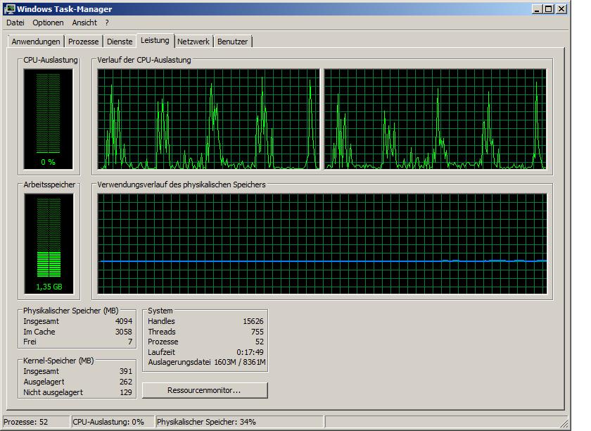

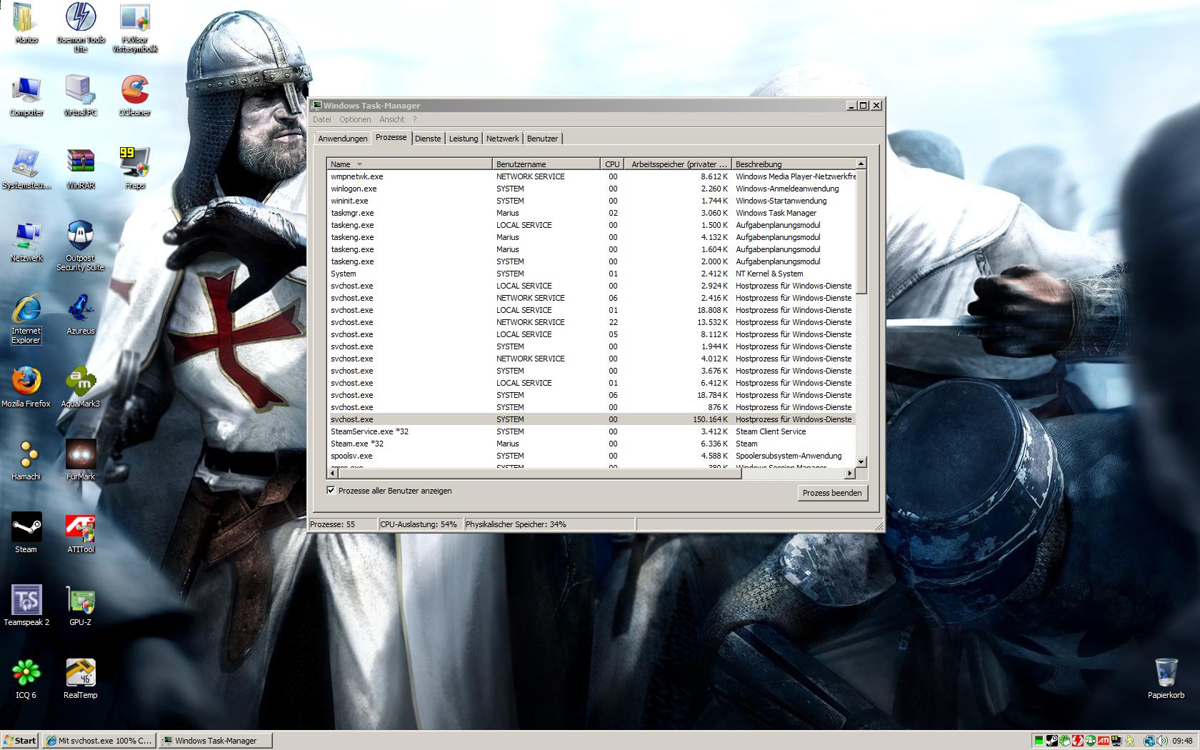

UPDATE:
Ja hab mit dem Explorer mal ein wenig gelünkert, was da so alles läuft. Ergebnis: Alle Prozesse tun das, was diese auch machen sollten.
Ich hab mal 2 Screens von den Einbrüchen der CPU-Leistung gemacht. Es sieht aus, als wenn irgendwas immer aktualisiert wird.
