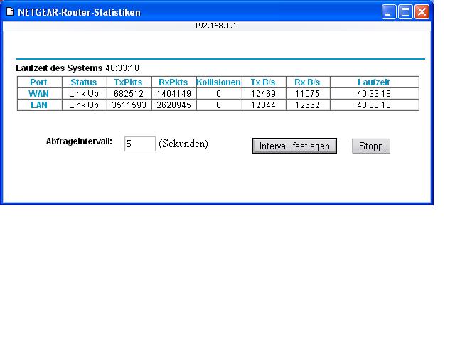

Ich hab da noch was interessantes gefunden, siehe Screen.
Ich weiß nicht genau was das ist, aber vielleicht wichtig :)
Mal schauen ob es nen Firmware Update gibt.
Aber mich irritiert noch, dass der vorrige Router auch diese Probleme hatte.
Den Router hatte ich diese Nacht mal ab, also direkt den Rechner ans Modem.
0 Uhr habe ich gewechselt und um 2 Uhr hatte ich nen disconnect und dann war bis 11 Uhr Ruhe, da hat meine Schwester wieder umgesteckt.
Scheint also doch irgendwie am Router zu liegen aber was verdammt..

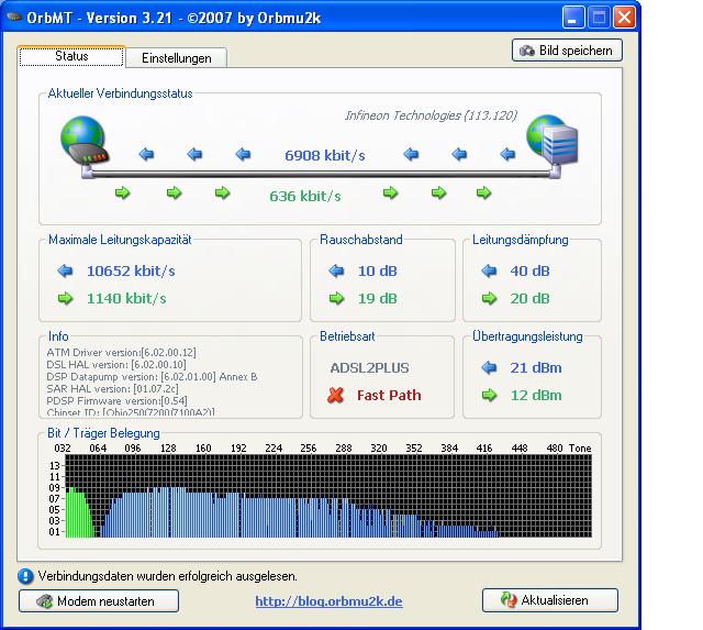

Hab noch mal das Modem ausgelesen.
Ich stehe kurz vor dem suizid ^^
