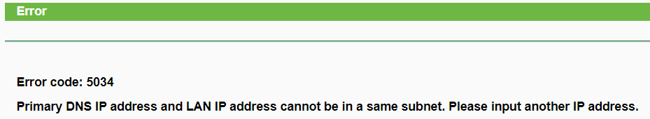

Im Archer den DNS auf die IP des pihole einstellen. Der pihole selbst bekommt als Upstream-DNS cloudflare, google, o.ä. Nun sollte eigentlich ein Gastgerät den Archer als DNS bekommen wie bisher und dieser fragt dann den pihole, der anschließend cloudflare/google fragt.
Steffenkrue schrieb:
Wenn man in der Fritzbox nur den upstream DNS Server auf pihole ändert dann bekommen Gäste ihr Internet auch gefiltert. Die Fritzbox kann ja mit allen reden.
Danke! So einfach, aber doch so fern. Das lässt der TP-Link nicht zu:
