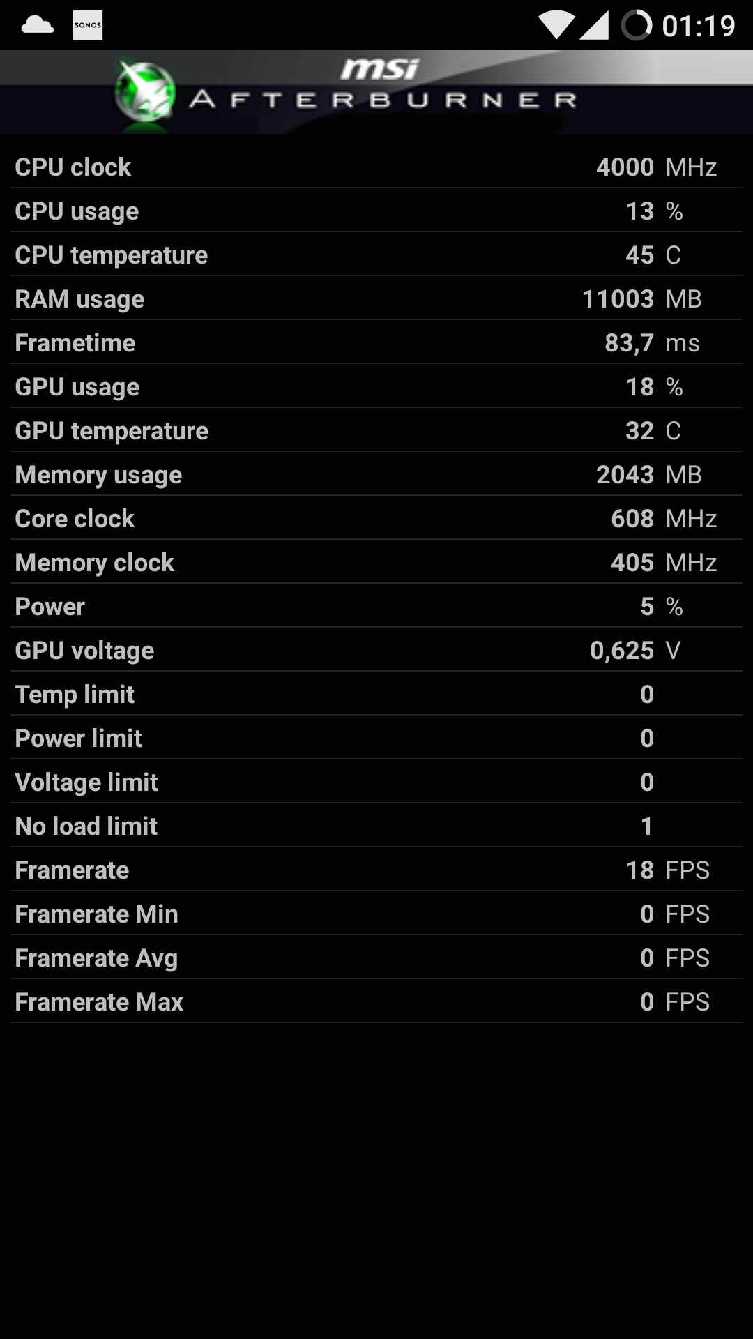

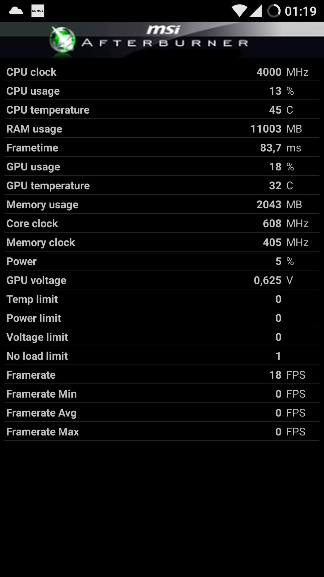

Sieht bei mir übrigens so in der App aus:
