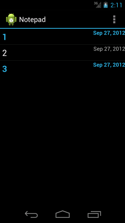

Hallo an alle,
ich programmiere zur Zeit eine Notiz-App. Es gibt eine Funktion, um eine ausgewählte Notiz zu markieren / zu highlighten. Dafür habe ich in der SQLite-Datenbank ein Integer-Feld, das entweder mit 0 (nicht highlighten) oder 1 (highlighten) belegt sein kann. Über die Markierungsfunktion werden die Werte auch korrekt in der DB geändert.
Allerdings spielt die Anzeige nicht mit. Die Notizen werden in einer Liste angezeigt. Um die Markierung nun anzeigen zu lassen, habe ich mir einen eigenen CursorAdapter geschrieben. Hier mal der relevante Code, anhand dessen entschieden wird, ob eine Notiz markiert wird, oder nicht:

Der Code sollte auch ohne Probleme funktionieren, die ausgewählte Zeile wird markiert. Allerdings wird auch die erste Zeile markiert, obwohl in der Datenbank eine 0 für die erste Zeile eingetragen ist.
Im Beispielbild habe ich Zeile 3 über das Kontextmenü markiert und gleichzeitig wurde Zeile 1 auch markiert.
Ich kann den Fehler einfach nicht finden. Habt ihr vielleicht einen Tip?

Verstehe ich dich richtig?:
Du möchtest eine Notitz quasi als Favorite markieren, der dann immer hervorgehoben werden soll und das speicherst du in einer DB?
Da du mir verschweigst, wo die Variable ciNoteHighlighted gesetzt wird, würde ich mal behaupten, dass deren Wert nicht 2 bzw. 3 ist sondern einmal 1 oder 0, je nachdem wo die nochmal anfangen zu zählen...

Der Aufruf cursor.getInt(ciNoteHighlighted) kann nur entweder 0 oder 1 zurückgeben. In Zeile 1 der DB (entspricht Zeile 1 im obigen Bild) befindet sich in der entsprechenden Spalte eine 0, wodurch noteHighlighted auf false gesetzt und die Hervorhebung in der GUI übersprungen werden sollte. Trotzdem wird diese Zeile hervorgehoben.
Hier wird dieses Problem auch beschrieben. Zwar unter etwas anderen Voraussetzungen, aber vom Prinzip her ist es das selbe Problem.
Ich kann mir zwar eigentlich nicht so recht vorstellen, dass das Folgende der Grund für dein Problem ist, ein "Fehler" wird es aber bei größeren Listen verursachen. (Teste es aber trotzdem mal vielleicht liegt es ja doch daran):
Android verwendet nicht mehr sichtbare Views erneut und befüllt diese lediglich mit neuem Inhalt (indem deine überschriebene Methode aufgerufen wird). War der vorherige Inhalt hervorgehoben, so ist es der neue auch. Du musst also im "false" Fall die Hervorhebung rückgängig machen.
Leider ist es das auch nicht. Ich hab die Datenbank mal neu angelegt, direkt zwei Notizen erstellt und danach Notiz 2 hervorgehoben. Notiz 1 wird auch sofort hervorgehoben, obwohl sie es bis dahin noch nicht war. Dennoch ein guter Hinweis für später.
Edit: Ok, ich musste das jetzt einfach nochmal ausprobieren und hab den else-Fall dran gehangen. Siehe da, es funktioniert. Ich verstehe es allerdings nicht, das Verhalten ist ganz und gar unlogisch. o.O

Das von mir oben genannte Verhalten ändern nichts an der Datenbank, sondern ist nur ein anzeigetechnisches Problem.
Nein ist es nicht. Offenbar ist es so, dass für das erste Listenelement ein View wiederverwendet wird. Ist dies nun genau ein View, indem vorher der Text hervorgehoben war, so bleibt er es auch wenn du den Text änderst.
Da ich bisher davon ausgegangen bin, dass nur Views wiederverwendet werden, die nicht mehr sichtbar sind (was allerdings wohl so nicht stimmen kann) wäre es interessant, wenn jemand erläutern würde, wann es genau zur Wiederverwendung von Views kommt.

In deiner ListView sind mehre Einträge vorhanden. Für jeden dieser Einträge müsste theoretisch ein eigener View (ich nenne es mal rowView) erzeugt werden. Da solche Listen sehr lang sein können würde das bedeuten, dass entweder sehr viele rowViews erzeugt werden müssten (was viel Speicherverbrauch und eine lange Ladezeit verursachen würde) oder beim scrollen ständig neue rowViews erzeugt werden müssten (wodurch das scrollen recht viel Performance kosten würde).
In Android ist das Problem so gelöst, das nicht ständig neue rowViews erzeugt werden sondern nicht mehr sichtbare einfach mit neuem Inhalt befüllt werden und an einer neuen Stelle positioniert werden.
Bei deinem Programm scheint es so zu sein, dass für das erste Listenelement immer ein bereits verwendetes rowView verwendet wird (in welchen der Text hervorgehoben war). Warum dies beim ersten Listenelement so ist, kann ich dir allerdings auch nicht sagen.

Was ist aber, wenn ich (wie oben schon mal geschrieben) die App das aller erste Mal nach der Installation starte, Notizen anlege, Notiz 3 hervorhebe und Notiz 1 dann auch hervorgehoben wird. Der Cursor fängt ja bei Notiz 1 an und stellt sie blau dar. Erst danach wird Notiz 3 blau dargestellt. Für Notiz 1 gab es also noch gar keine View, die wiederverwendet werden konnte.
Das kann ich dir leider auch nicht genau erklären, aber prinzipiell muss es ja nicht zwangsweise so sein (auch wenn es eigentlich logisch wäre), dass die rowViews von oben nach unten erstellt werden. Der Cursor wird auch nicht von Vorne nach Hinten durchlaufen, sondern in der Methode "getView" wird die Methode "moveToPosition(position)" vom Cursor aufgerufen.
Würde es dann eventuell Sinn machen, die getView-Methode zu überschreiben?
Edit: Habe das Problem jetzt lösen können. Danke nochmal an R3ddy, es lag genau an der Wiederverwendung der Views. Habe jetzt wieder den else-Fall dran gehangen, die Textfarben hole ich mir jetzt über android.R.color.primary_text_dark bzw. android.R.color.holo_blue_dark.
