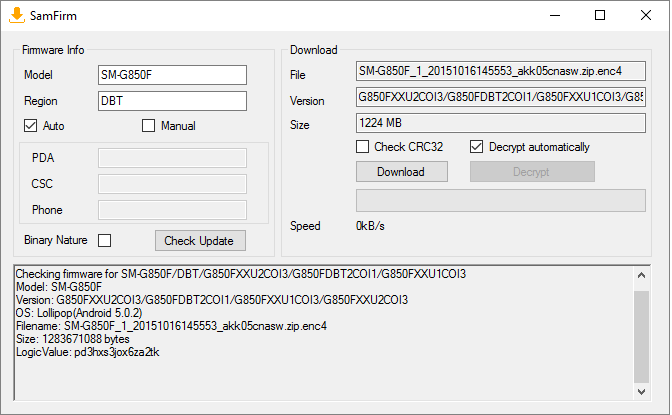

Habe eben für dich nochmal schnell nachgesehen da du ja anscheinend kein Premium auf den OCH's hast.
Hier gibt es ein Tool welches dir die Firmware etwas schneller herunterladen sollte, Installation ist nicht notwendig.
Einstellen solltest du es so:
Nach einem Klick auf "Check Update" holt es sich die Infos - danach klickst du auf "Decrypt Automatically" und wählst nach einem weiteren Klick auf Download noch das Downloadverzeichnis. DIESE Firmware wird dann über PDA/AP in Odin geflasht.
