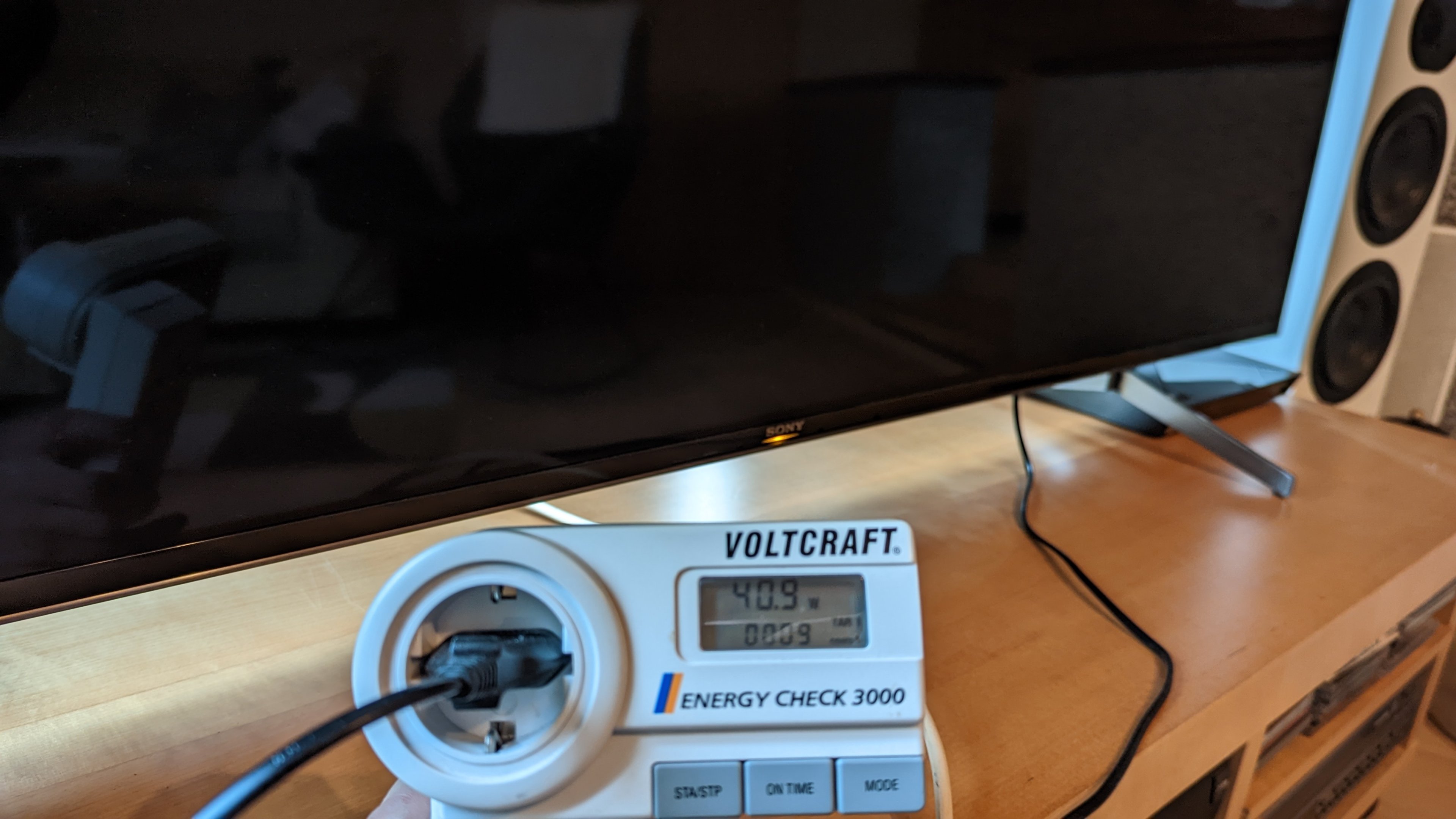

Habe gerade nochmal fix das Messgerät angeschlossen:
Das ist nicht zulaessig ab 2017. Da muss eigentlich nachgebessert werden. Verordnung im vernetzten Betrieb sieht 12W max vor. Mein TCL von 2021 haelt sich drann mit Lan-Kabel. Android11
https://ec.europa.eu/info/energy-cl...roducts/mode-standby-and-networked-standby_de
Bei Dir laeuft ja der Rechner vollgas im Hintergrund. Ist das automatische suchen nach Updates ausgeschaltet?
Dann deaktiviere doch mal alle Funktionen die den TV nicht in den Standby gehen lassen
Ich bin jedem Hinweis im Netz nachgegangen und habs hier schon 2x reingeschrieben. Bèi meinem Gerät hilt nix wenngleich mein Sony "nur" etwa 22W im Standby zieht. Das geht für 2 Sunden, dann gehts für ca 1 Stunde auf 1W dann wieder für 2h 22W... Das geht die ganze Zeit so. Einzige Abhilfe ist Strom zu kappen... LOL
Aus welchem Grund sollte ich das machen, ich benötige die Funktionen doch?
Ich brauche WLAN und Co., weil ich sehr oft Youtube und Twitch auf dem Fernseher schaue, auch Mediatheken.
Ist es Sinn der Sache, jedes mal Funktionen zu deaktivieren und wieder zu aktivieren, wenn man den Fernseher ein und wieder ausschaltet?
Wenn ich den Fernseher ausschalte, hat er auch aus zu sein, fertig!
Und wenn der Hersteller einen Standby Verbrauch von 0,5W angibt, warum habe ich dann 40W, obwohl der Fernseher im Standby ist?

DannyA4 schrieb:
Ausser mit dem Standby-Verbrauch des Fernsehers, 40W sind da keine Seltenheit. :kotz:
Mit was für einem Gerät hast du gemessen? Ich hab nämlich so die Erfahrung, dass man den günstigen Geräten im Bereich von wenigen Watt nicht unbedingt trauen kann.
Hab so ein recht günstiges und damit kürzlich den Plasma meiner Großeltern gemessen und der hat 30W im Standby angezeigt, allerdings auch noch, nachdem ich den Netzschalter betätigt habe, zudem haben sie einen kabellosen Lautsprecher (Sony SRS-LSR200) und da hab ich den Sender im Betrieb gemessen und das Gerät hat 0 Watt angezeigt.
  • [Kanäle & E. ][Kanäle]-[Kanäle Einstellungen]-[Weitere E.] - Dienste
  • [Kanäle & E. ][Einstellungen]-[Interaktive Anwendungen] (HbbTV)
  • EPG Aktualisierung
  • [Externe Eingänge] - Bravia Snyc (wenn man es nicht nutzt -> aus) & Weitere Einstellungen bzgl RS232C Steuerung -> aus
  • [Netzwerk und Internetzeit] -> Erkennungs...blblbla -> aus
  • [Netzwerk und Internetzeit] -> FERNSTART -> aus (10-20Watt im Standby)
  • [Heimnetzwerk E. ] - IP Steuerung - aus
  • [Konten & Anmeldung] - Man muss nicht immer beim GOOGLE Konto angemeldet bleiben, app aktialiserung im playstore auf aus, Die Dienste dann auch noch mit anderen Geräten synchronisieren ist auch noch so ein Unding was man unterlassen sollte. Die Apps sagen einem schon wenn sie unbedingt ein Update benötigen. Einmal alle paar Wochen einloggen um zu aktualisieren reicht aus.
  • [Datenschtz]- Standortstatus - aus & Erkennung - aus //Nutzung & Diagnose - aus
  • App Berechtigungen einstellen, zB nicht jede google App braucht Berechtigungen, wenn man sie eh nicht nutzt
  • [Info] - Systemaktualisierung - aus (kann man alle paar monate mal manuell anstoßen, AndoidTv sucht da jeden Tag!!!
  • [Info] - Datum Uhrzeit - Autom. Ak. - aus (reicht wenn man es einmal kurz anschaltet für die korrekte Zeit, 4 mal am Tag wird hier unnötigerweise aktualisiert)
  • [System]- Apple Airply&Homekit (Homekit führte in der Vergangenheit immer zu hohe Standby verbrauch, kann sein das es durch Updates behoben wurde, aber wenn man es nicht nutzt -> aus & // Samba interaktiveTV - (aus)
Es bricht sich auch keinen einen ab wenn man das WLan im Menü deaktiviert wenn man eh den TV ausschaltet
zB: laut BA
Stromverbrauch im Standby-Betrieb 9*10
XR-65A9xJ / 55A9xJ: 0,50 W (26 W im Software-/EPG-Aktualisierungsmodus)
*9 Der Stromverbrauch im Standby-Betrieb wird erreicht, nachdem das Fernsehgerät die notwendigen internen Prozesse abgeschlossen hat.
*10 Die Standby-Leistung steigt, wenn der Fernseher mit dem Netzwerk verbunden ist.
Und wichtig!!! Nachdem man diverse EInstellungen deaktiviert hat, Neustart per Fernbedienung (AUS Taste gedrückt halten und Neustart auswählen oder bei den Einstellungen [Neustart] suchen). Einfach aus/ein in den Standby funktioniert nicht, da bleiben die Funktion noch aktiv im Hintergrund)
Diverse Funktionen funktionieren nunmal nur bei einem aktiven System, wie zB (HomeKit), Fernstart, IP Steuerung, da kann dass System nunmal nicht auf Deep Standby gehen. Ist bei anderen TV OS auch nicht anders. Chromecast bulit-in macht bei so manchem auch Probleme, wobei es da auch mit dem Zusammenspiel mit zusammenhängen kann, bei Youtube gibt es zB auch solche einschalten per Device XY Funktionen, was nur Funktioniert wenn die Gegenstelle aktiv ist und nicht inaktiv.
