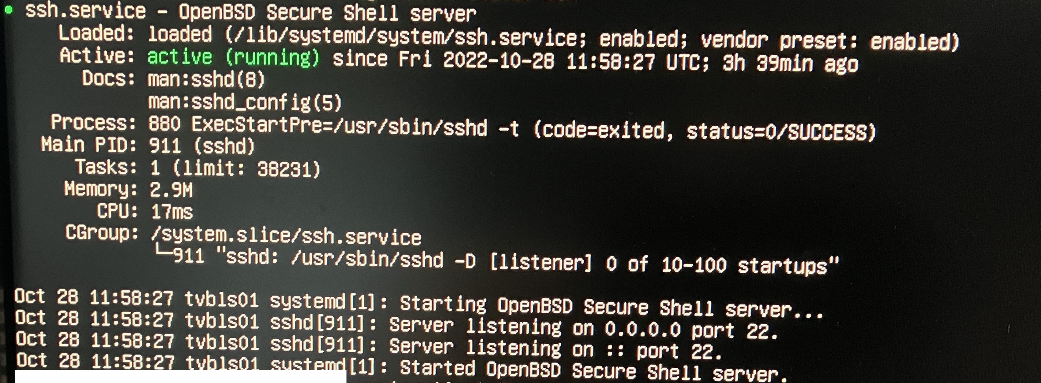

Der SSH-Server läuft, in welches Log muss ich da denn schauen, um weiter zu kommen, warum ich keinen Zugriff bekomme?

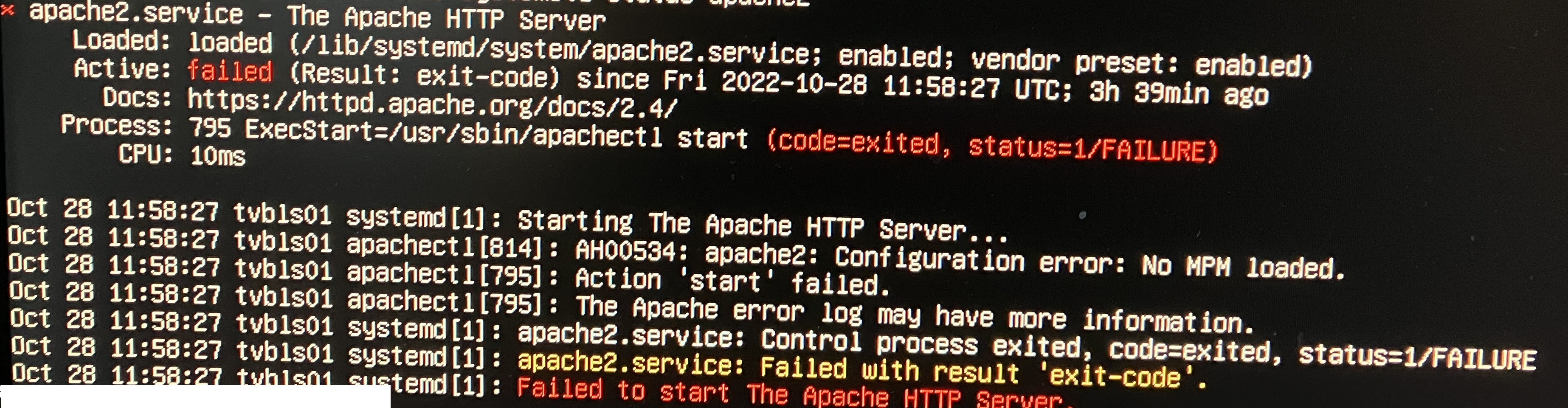

Apache2:
wirft den Fehler AH00534; apache2: Configuration Error: no MPM loaded.

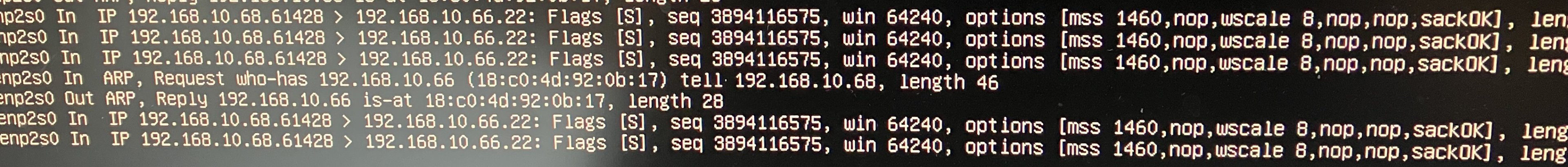

Ich habe beim Suchen im Internet das hier gefunden, um zu überprüfen, ob der Zugriffsversuch überhaupt beim Server ankommt:
tcpdump -n -i any src or dst XXX.XXX.XXX.XXX
Ergebnis:
damit fange ich jetzt aber leider nix an.
Debug auf meinem PC, von dem ich den ssh-Zugriff versuche, hilft irgendwie auch net weiter.
Bin also ratlos und stuck - hat nicht jemand einen Tipp für mich, wo ich hinschauen muss (Log-Datei AB, config XY)?
aber der SSH-Server läuft siehe Foto, Port 22 - damit versuche ich auch den Zugriff

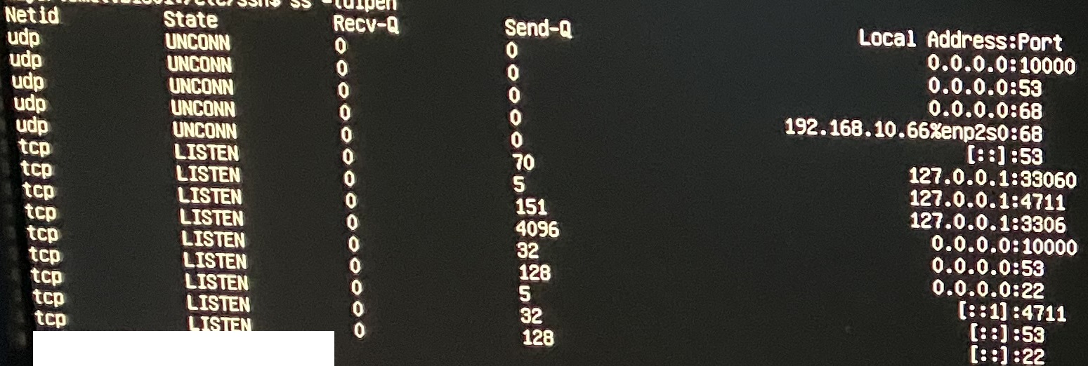

Da steht nur, dass er gestartet wurde. Da steht nicht, dass er aktuell noch läuft. Was sagt "netstat -tulpen" bzw. "ss -tulpen"?

beim apache steht der grund da, jepp - habs aber nicht hinbekommen, den config-error zu beheben.

hmpf, ich komme beim apache irgendwie nicht weiter.
folgende Fehlermeldungen konnte ich finden:
AH00534: apache2: Configuration error: No MPM loaded
AH00111: Config variable ${APACHE_RUN_DIR} is not defined
hab mir diverse Suchergebnisse angeschaut, kein Erfolg. Alle benötigten Module sind installiert/aktiviert.
Aber irgendwo hat das Update die Config zerhauen - und ich finde nicht wo.
Bitte hat jemand vielleicht einen (richtungsweisenden) Tipp für mich?

Update:
Code:
Ausgabe von /etc/apache2$ apache2 -l
Compiled in modules:
  core.c
  mod_so.c
  mod_watchdog.c
  http_core.c
  mod_log_config.c
  mod_logio.c
  mod_version.c
  mod_unixd.c
aha, da scheint gar kein mpm module mehr compiliert zu sein?!
Code:
Ausgabe von /etc/apache2$ sudo a2enmod mpm_event
Considering conflict mpm_worker for mpm_event:
Considering conflict mpm_prefork for mpm_event:
Module mpm_event already enabled
das Module ist aber im Status "enabled"
Die aktivierten Module findet man in /etc/apache2/conf-enabled bzw. in /etc/apache2/mods-enabled. Die verfügbaren in /etc/apache2/conf-available bzw. /etc/apache2/mods-available. Was findet sich da bezüglich mpm?
Code:
Ausgabe von /etc/apache2/mods-available$ ls | grep mpm
mpm_event.conf
mpm_event.load
mpm_prefork.conf
mpm_prefork.load
mpm_worker.conf
mpm_worker.load
Code:
Ausgabe von /etc/apache2/mods-enabled$ ls | grep mpm
mpm_event.conf
mpm_event.load
conf-enabled und conf-available enhalten nix zu mpm.
Gut. mpm_event ist also aktiviert. Die Fehlermeldung lautet
Code:
Was genau schließt du daraus? "Configuration error". Welche Umstände könnten diese Fehlermeldung auslösen? Meines Erachtens kommen zwei mögliche Ursachen infrage:
  1. Die Config an sich ist falsch. Syntax oder so. Für sowas gibt es ein spezielles Apache Tool, um die Konfiguration zu checken.
  2. Die Dinge, die die Config laden möchte, sind nicht da. Das musst du manuell überprüfen. Ggf. musst du es händisch nachinstallieren. Oder vielleicht auch die Config entfernen. Je nachdem, was deine Webseite so braucht
Es ist selten so, dass man einfach nur googlet und dann die Lösung findet. Meistens muss man zunächst über die Meldung nachdenken.
