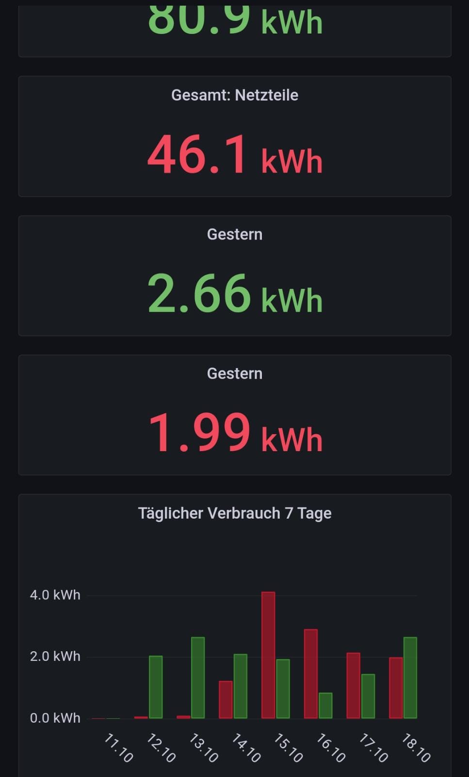

Ich werfe mal paar Begriffe in den Raum womit man das machen kann bzw. wie ich paar Shellys bei mir benutze bzw. deren Daten verarbeite. Anleitungen wie man das aufsetzt gibt es hunderte im Netz.
Linux/Raspberry
  • InfluxDB
  • Grafana
  • NodeRed
Shelly -> MQTT Nachricht -> NodeRed -> Daten verarbeiten -> InfluxDB -> Grafana optisch darstellen.
Das Ganze ist dann komplett offline weil du einfach die MQTT Nachrichten verarbeitest die ins LAN geschickt werden.

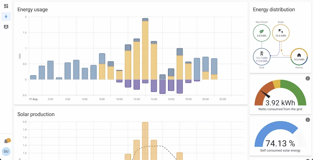

Ich werfe mal Home Assistant in den Raum, damit sammelt man auch lokal. Man muss nichts groß einstellen, das ist gleich ziemlich Plug & Play bzw. Install & Play dabei. Für Verbrauchsmessungen und -auswertungen gibt es den Bereich Energie, dort kann man sich den Verbrauch je Gerät anzeigen lassen, für einen Tag, Woche, Monat oder Jahr, und es sogar mit dem vorherigen Tag/Woche/Monat/Jahr vergleichen. Meiner Meinung nach mega simpel und dennoch detailiert.
Ich habe zwar keine Shellys, aber es gibt eine Integration in HA dafür. Wenn er kein Gerät findet (scheinbar gibt es ein Auto discover) kann man die IP eintragen. Danach die Geräte im Energiebereich (Einstellungen > Dashboards > Energie) als Verbraucher hinzufügen und warten bis die ersten Werte aufgezeichnet und angezeigt werden, dauert am Anfang 1-2h.
Ich habe bei mir HA als Container laufen, aktuell sind nur Zigbee-Steckdosen (Blitzwofl SHP15) drin, plane aber auch ein Balkonkraftwerk was dann in HA integriert werden soll.
Für einen Kumpel habe zum Testen Home Asstitant OS auf einem Pi3B installiert um seine (Cloud) PV-Anlage vom Haus einzubinden, da man keine zwei getrennten Stromübersichten in einer HA Instanz haben kann. Der Pi 3 ist nicht der Schnellste, Installation 15-20min inkl. Karte flashen, 10min um die PV einzubinden und im HA die richtigen Werte für die richtige Richtung einzustellen. Also in 30min trotz langsamen Pi eingerichtet und eine schöne Übersicht, ich feier HA dafür! Unten mal ein Beispielbild (nicht von mir/meinem Kumpel) wie es mit einer PV aussieht.

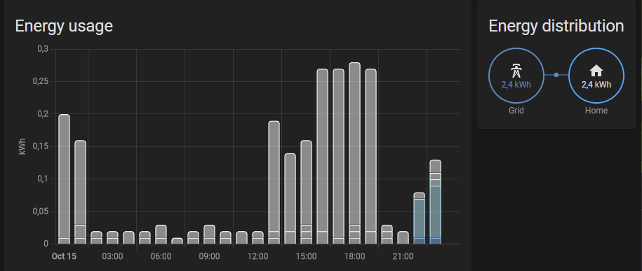

Das zweite Bild ist von mir, die Balken oben unterscheiden sich farblich leider nicht so sehr (denke Einstellungssache), darunter hat man aber eine Übersicht der einzelnen Geräte für den ausgewählten Zeitraum (Tag, Woche, ...). Oder man geht mit der Maus über einen Balken und bekommt auch angezeigt welches Gerät wieviel verbraucht hat.
