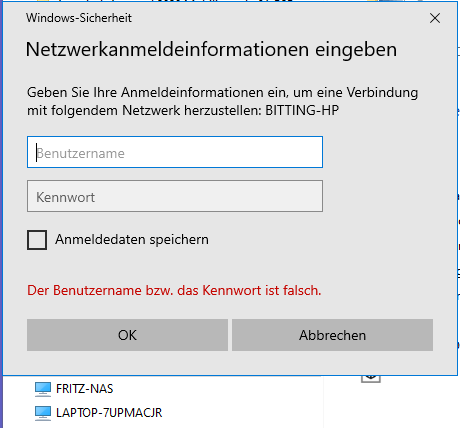

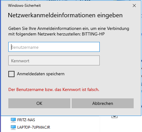

Nun habe ich mir ein zweiter Notebook zugelegt und möchte nun natürlich ein kleines Heinmetzwerk mit 2 Notebooks aufbauen und verwenden. Beide Rechner und die Fritz-Nas werden auch im Explorer angezeigt.
Möchte ich nun auf die Rechner zugreifen, fragt mich Windows nach einem Benutzernamen und einem Passwort.
Nur leider bin ich überfragt wo ich diese Informationen und Angaben her bekomme oder wie ich die Informationen einrichten muss. Kann mir jemand kurz einen Tip geben wie man an die Infos kommt?

Wie hast du die Freigabe denn eingerichtet? Da kann man ja festlegen, welche User wie darauf zugreifen dürfen.
Versuch einfach mal den Nutzer und Passwort deines Rechners ...
gib einfach Benutzername und Passwort von dem entsprechenden Rechner ein :)
Vielen Dank, habe es mit der Tipps hinbekommen.
-Freigabeeinstellungen die passwortgeschützte Freigabe deaktiviert-
Aber ob das der beste weg ist? Ist also ob du das Schloss ausbaust, wenn der Schlüssel nicht richtig passt. So kommst du zwar ohne Passwort an deine Daten. Jeder der bei dir im WLAN ist aber auch. Musst du wissen ob dir das sicher genug ist.
Ist nur ein privates Netzwerk in dem nur meine Frau und ich unterwegs sind!
sollte also passen

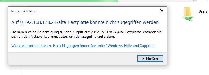

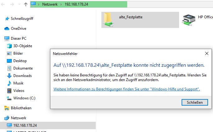

mit "Ausführen" und dann "\\IP-Adresse\" hat es funktioniert
Nur kommt dann folgende Fehlermeldung
Das wundert mich!

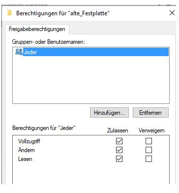

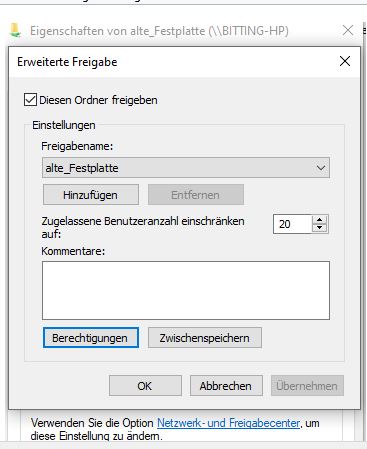

Freigabeberechtigungen sind alle 3 erteilt!
Vollzugriff
Andern
Lesen
Ich verstehe es nicht mehr.
Ich muss auch jedes mal über "Ausführen" und dann "\\IP-Adresse\" eingeben, gehen.
ER verbindet dann aber die Verbindung beibt nicht gespeichert in den Netzwerkverbindungen.
Jedesmal neu eingeben ist doch sehr mühsam.
