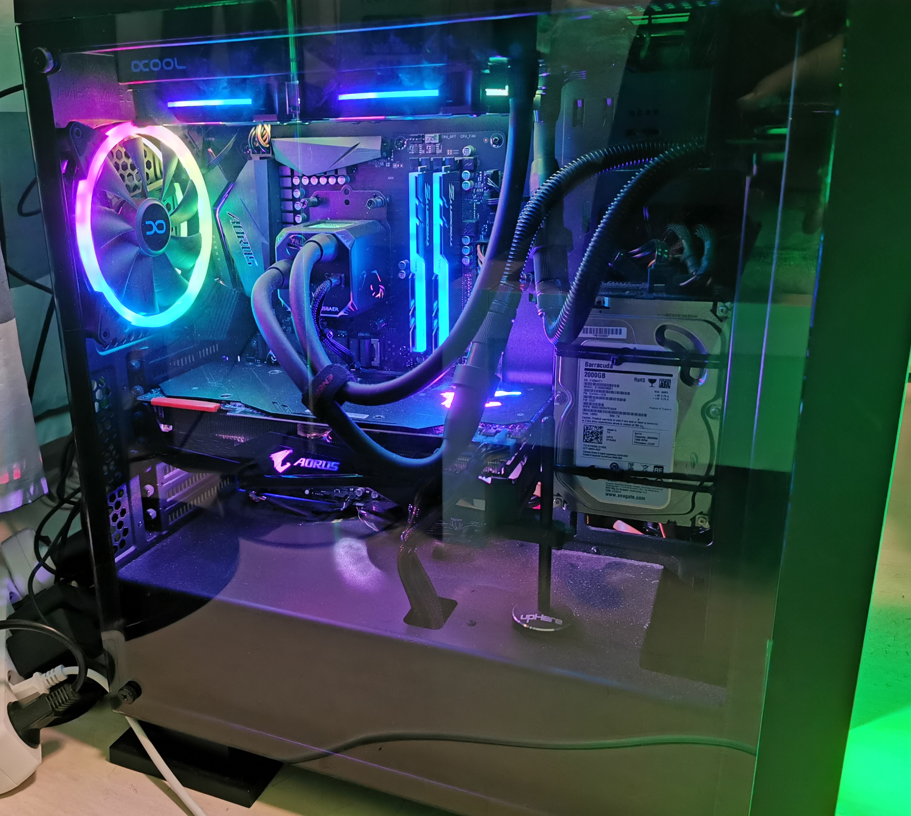

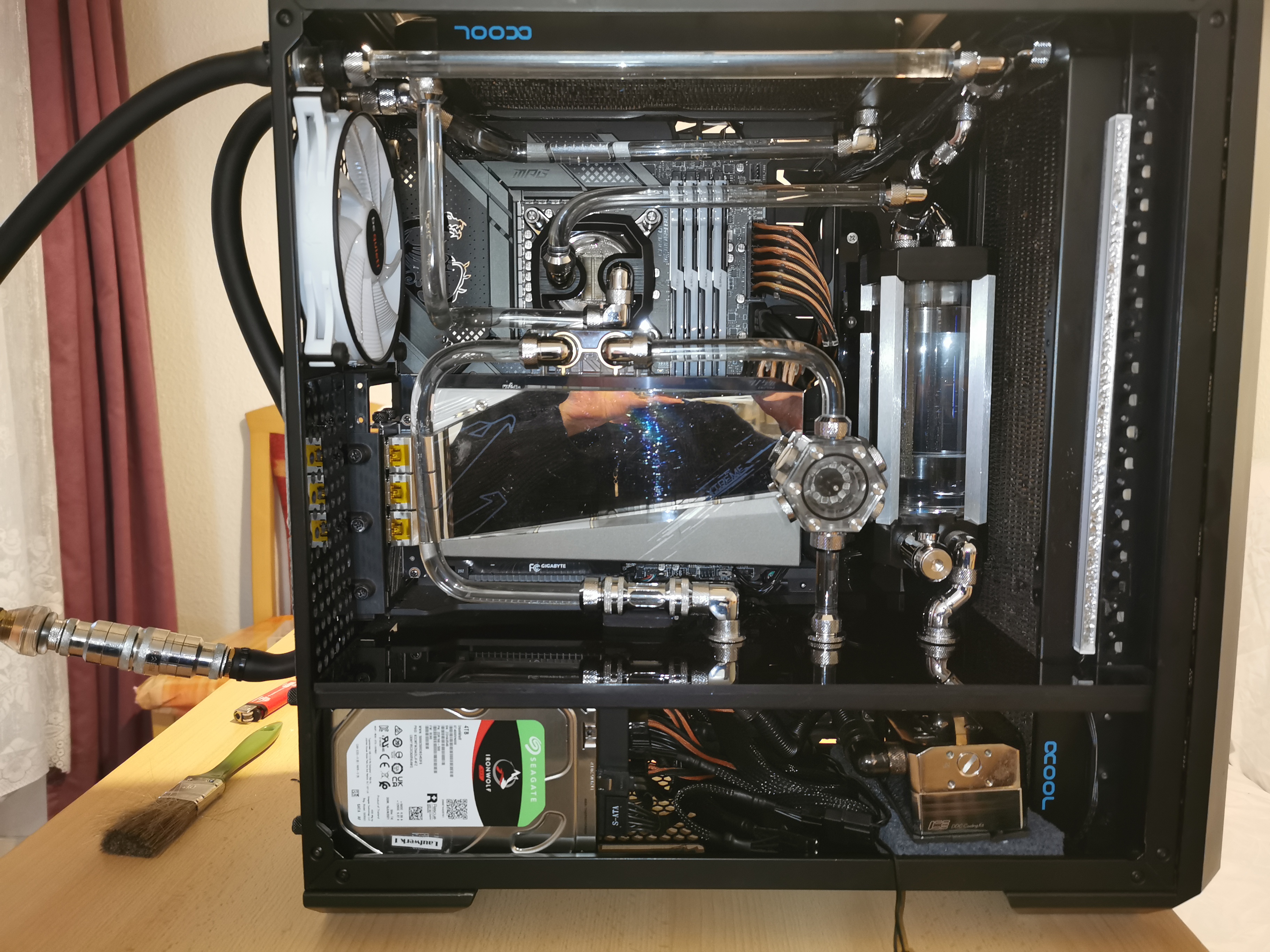

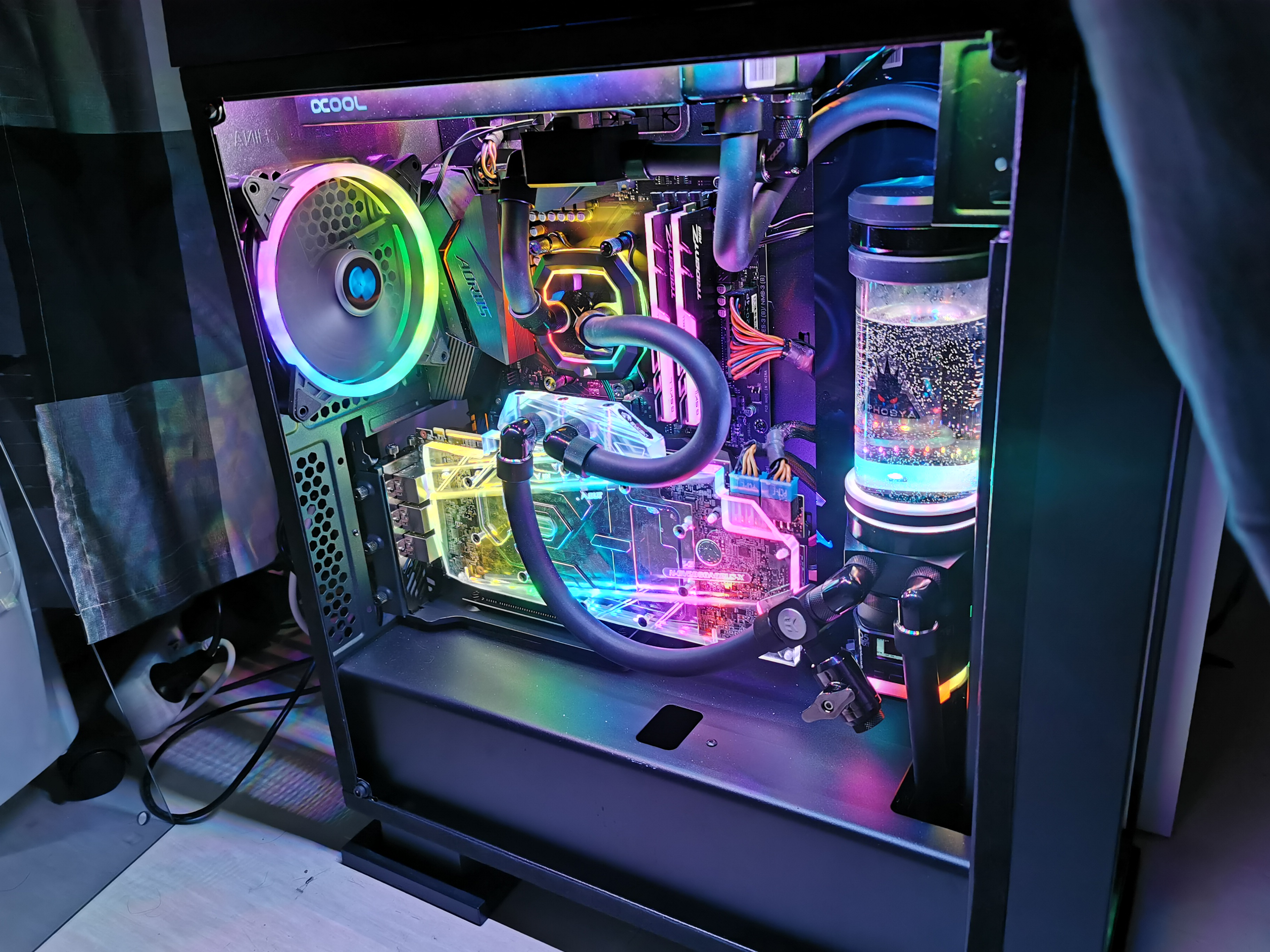

Es handelt sich hierbei um das System meines Sohnes.
Das hatten wir zunächst mit einer Eisbäre und zwei Radiatoren aufgebaut.
Hier hatten wir ursprünglich vor, nur die Grafikkarte mit einem Kühler umzubauen und mitzuintegrieren.
Am Ende hat sich aber mein Sohn doch noch zu einer custom Wakü entschieden, daher ist dann noch eine Pumpe + AGB dazu gekommen und der Kühler wurde mit ausgetauscht. Ein Durchflusssensor kam dann auch noch mit dazu. Einen Temperatursensor und ein Quadro (Steuerung) hatten wir bereits mit der AIO mit verbaut. Die zwei bestehenden Radiatoren konnten wir aber mit übernehmen.
Damals hatte er 4 HDDs verbaut.
Mit diesem Umbau sind noch zwei SSDs dazu gekommen und so hat er im unteren Teil des Rechners noch zwei HDDS verbaut lassen können. Die zwei anderen sind durch SSDs ausgetauscht worden. Er hat aber auch Zugriff zu unserem NAS-System.

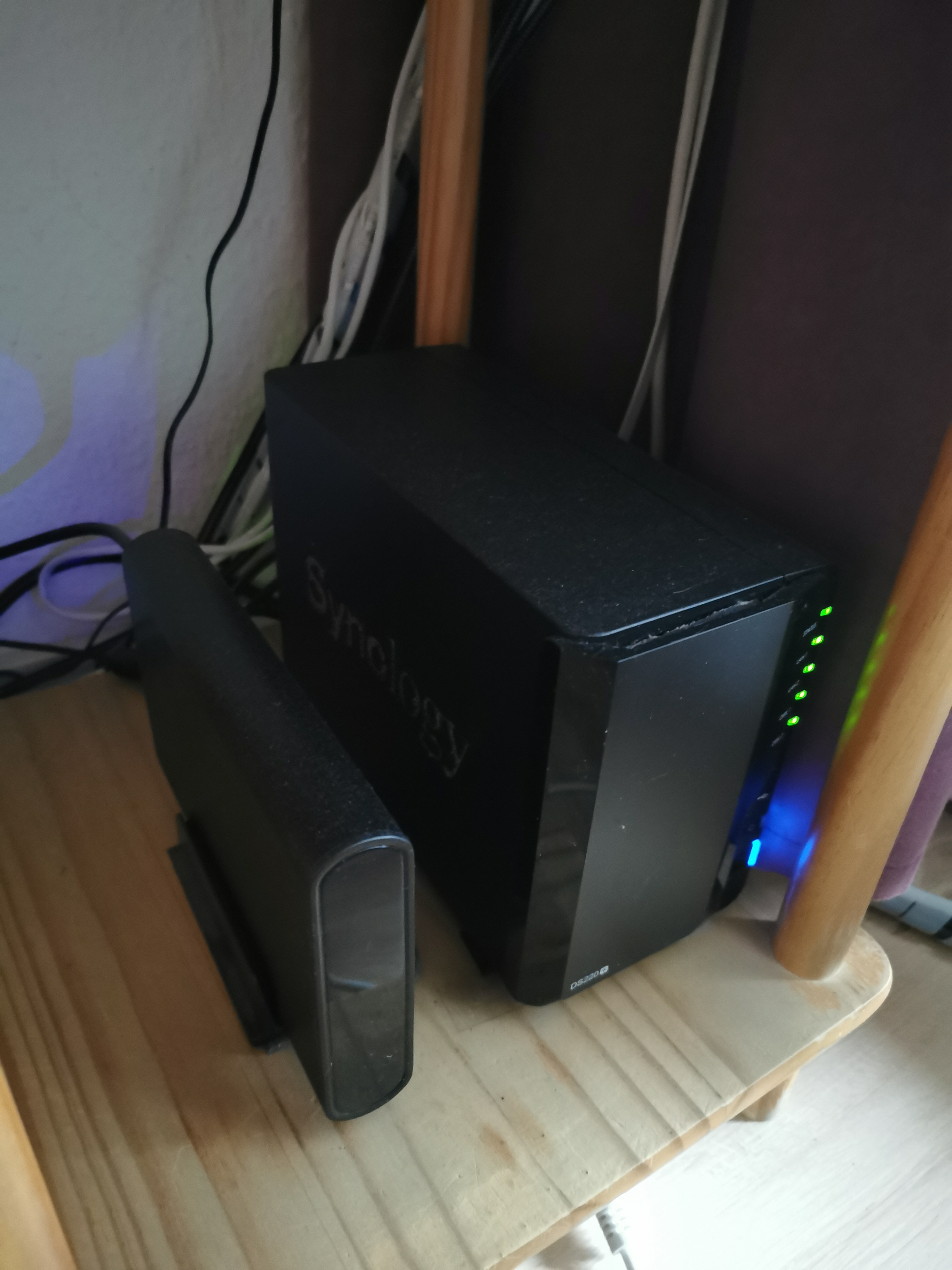

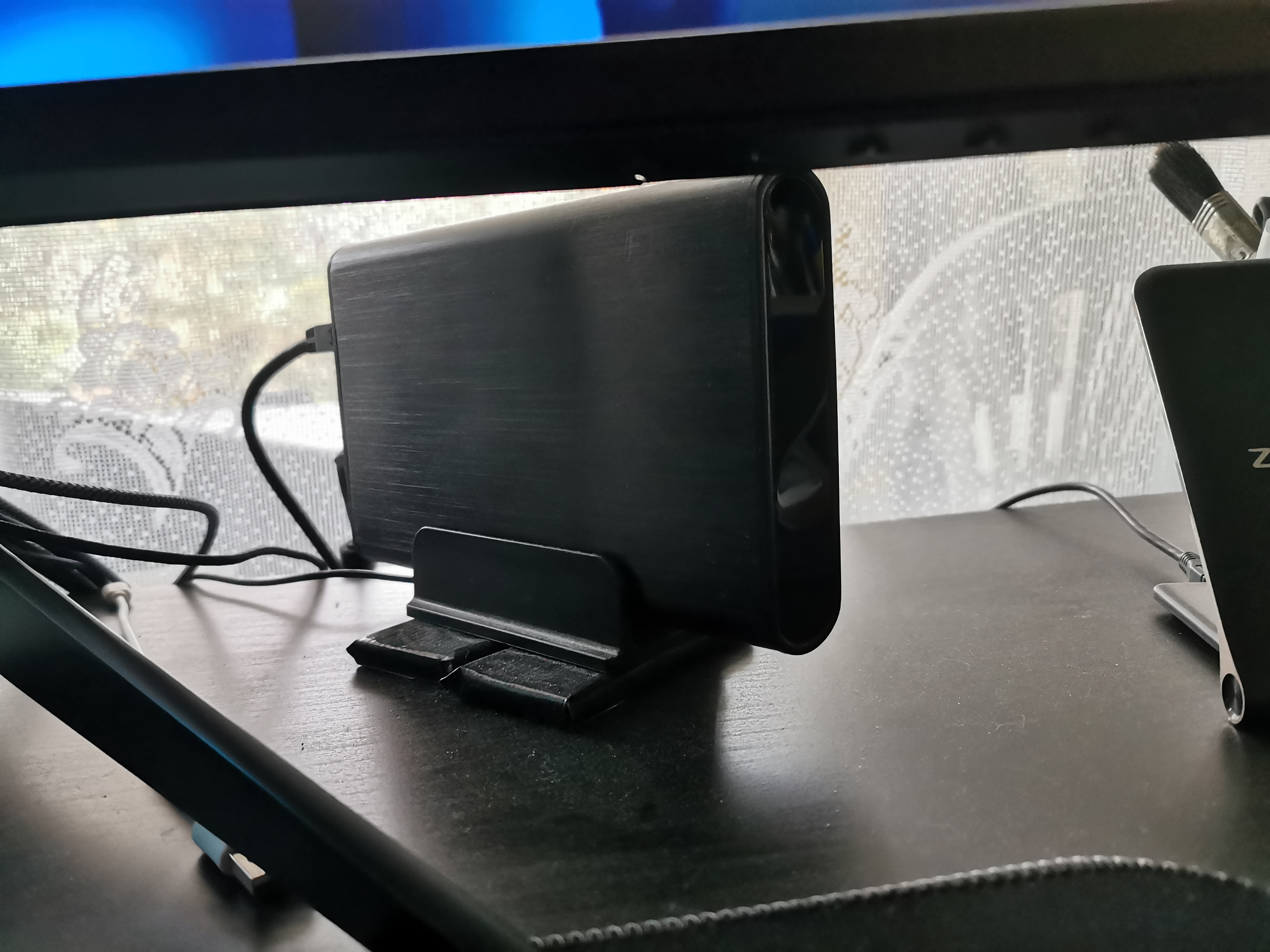

Meine HDD steht auf dem Schreibtisch in einem extra Gehäuse und für Datensicherungen genutzt. Dadurch läuft meine HDD auch nicht ständig mit. Zudem habe ich im Netzwerk noch eine NAS mit 2x 18 GB Speicherplatz mit aufgebaut. Daher habe ich außerhalb meines Systems genug Speicherplatz, worauf ich auch mit meinem Rechner jederzeit zugreifen muss.

Aus diesem Grund habe ich neben meiner NAS noch mein externes Gehäuse mit einer 4 TB Festplatte, was an USB 3.0 dran ist. Für mich reicht es aus, da es mir nur um Backups geht. Als Datenspeicher nutze ich meine NAS und da reichen mir die 1 GBit/s aus. Bezüglich der verbauten Festplatten komme ich dann auf etwa 100-110 MB/s. Wobei die Festplatten selbst könnten noch schneller laufen, nur ist mit der 1 GBit/s Leitung hier Schluss. Meine Switch ist aber mit der NAS mit 2x 1GBit/s angebunden und diese Switch ist bei uns der zentrale Punkt.
