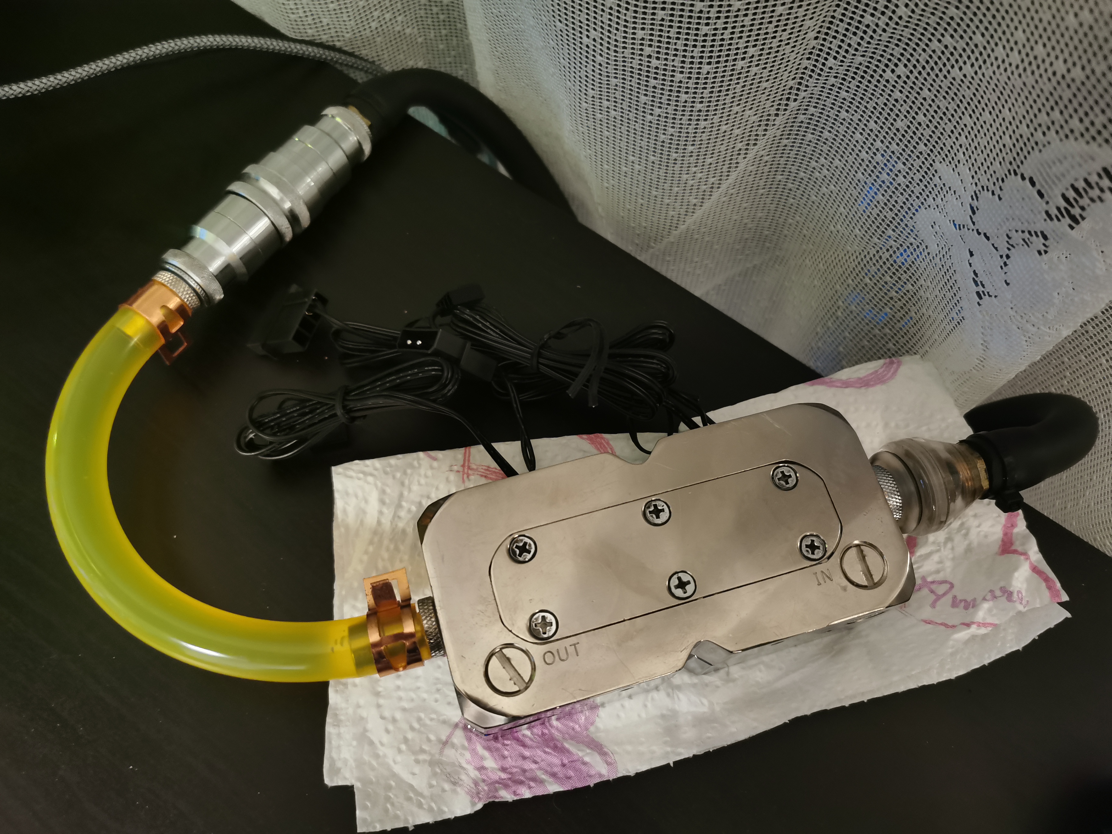

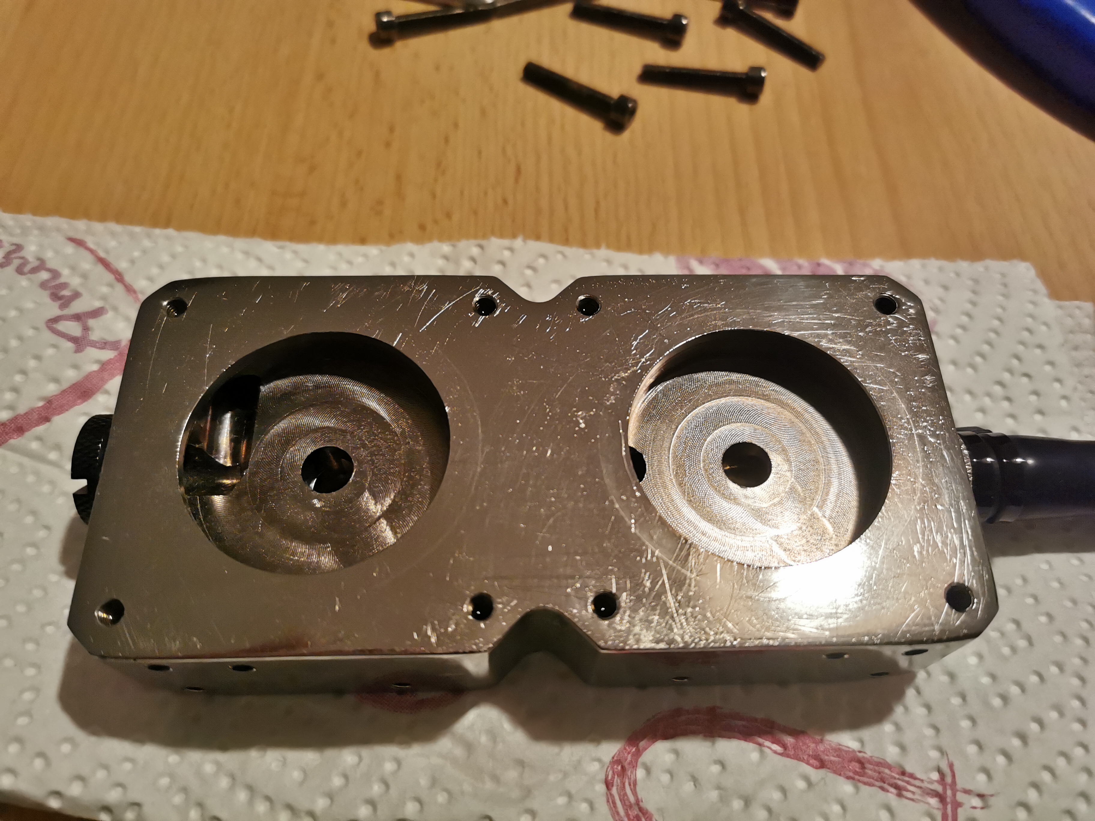

Ich habe auch eine (zerlegte) Eisbär und habe die mir damals gekauft, weil die aus Standardteilen besteht

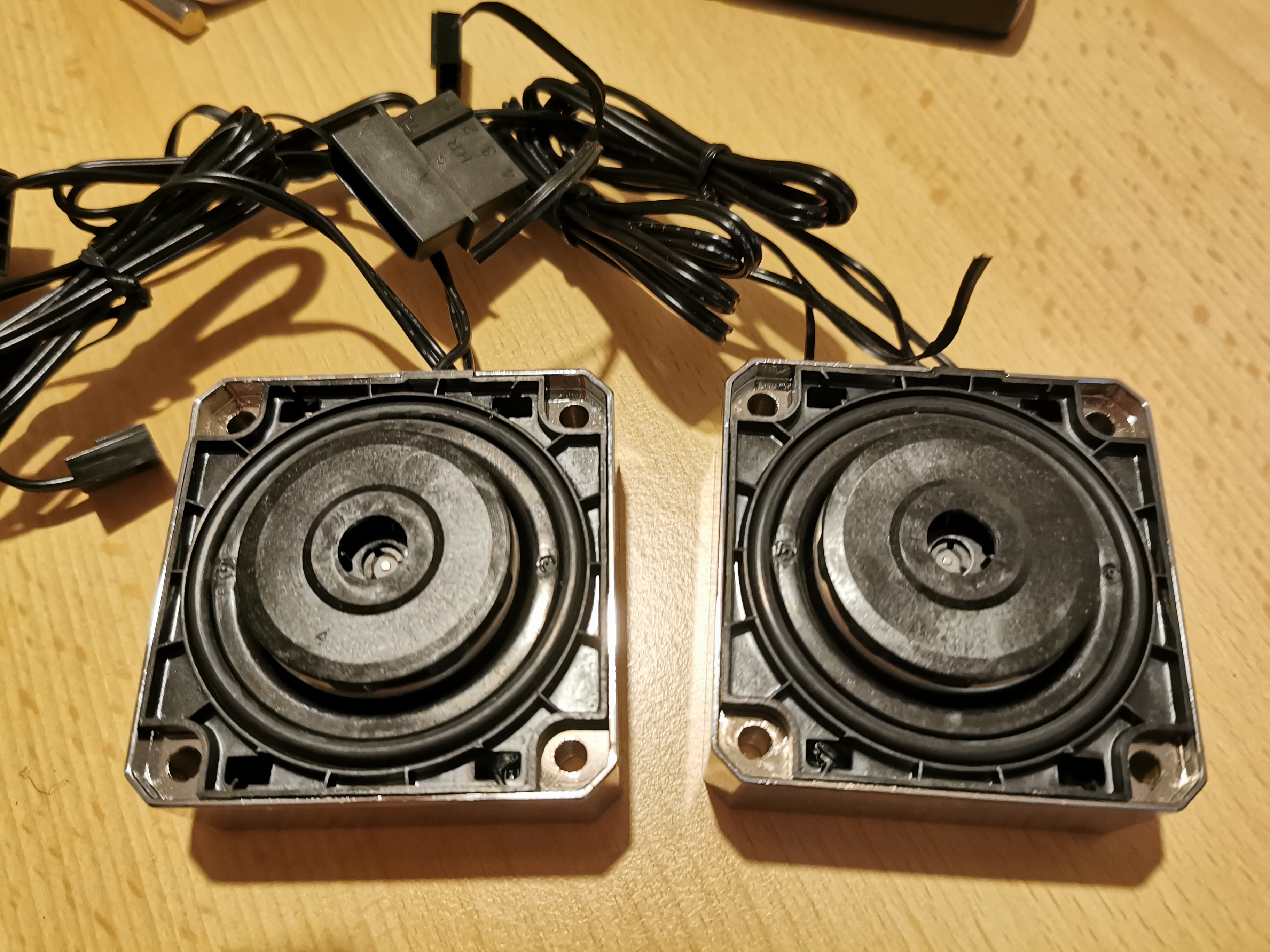

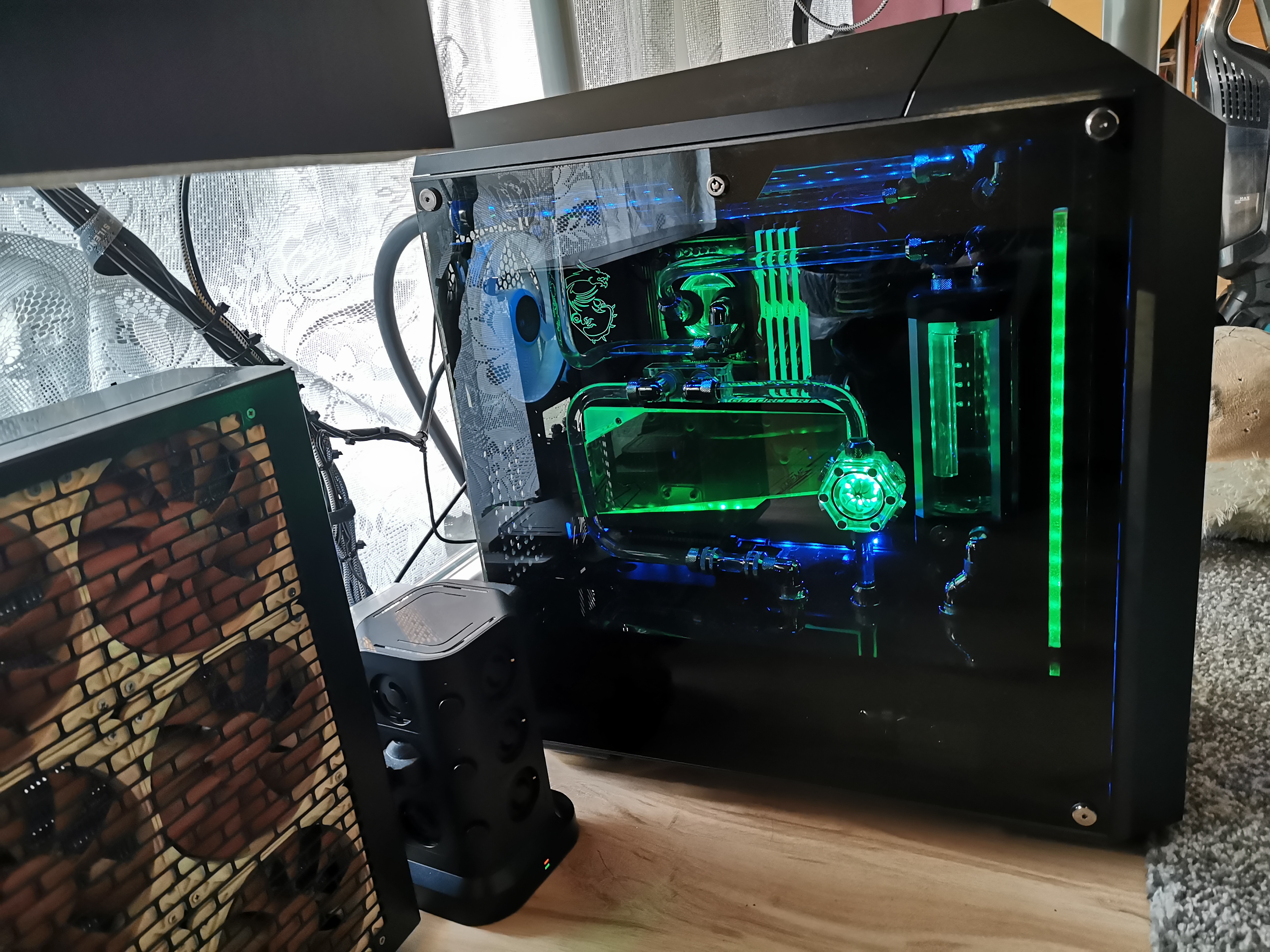

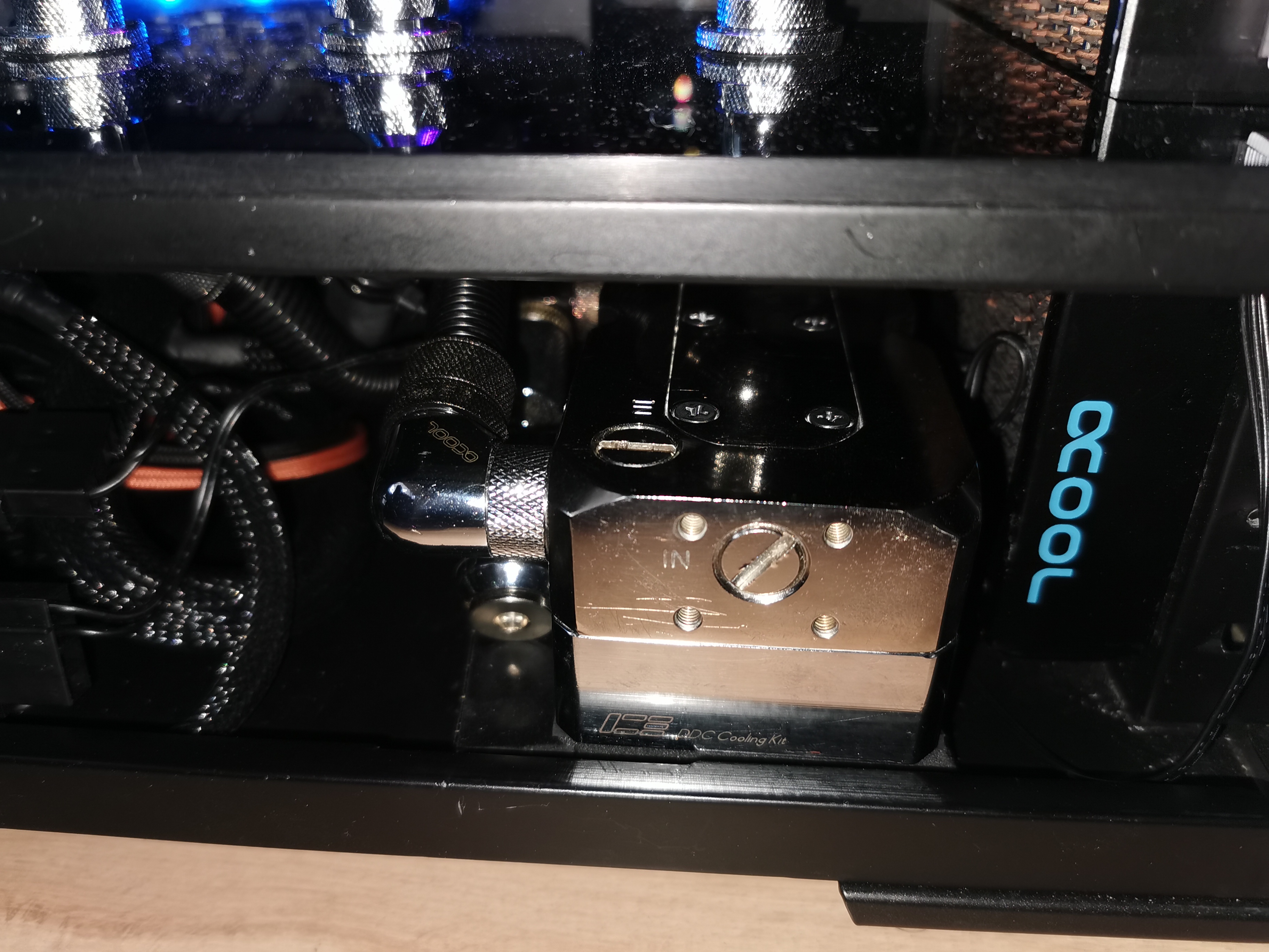

Sieht bei mir auch nicht anders aus, habe zwei DDC Pumpen unter einem Top miteinander in Reihe verbaut.
Hier hatte ich sogar drei Pumpen in Reihe, da ich meine zwei neuen Pumpen zwischen Rechner und meinem Mora zum Austesten zwischen gesetzt hatte.
