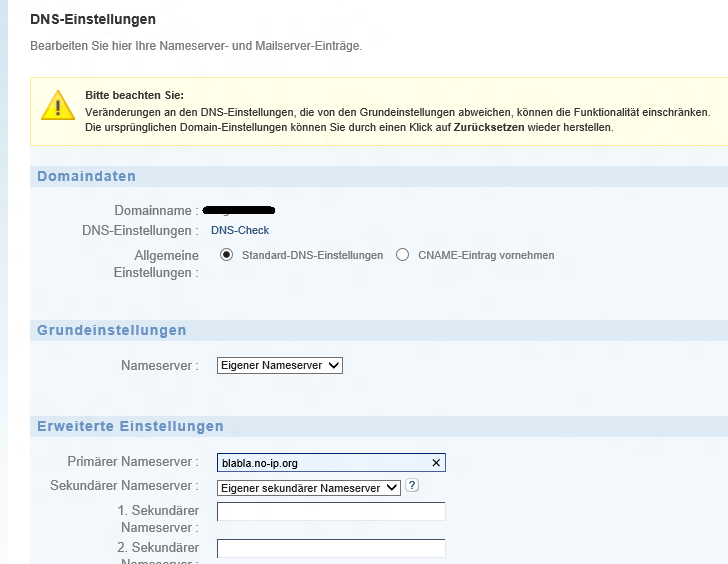

Ich wüßte keinen Grund, warum Du kein SMTP konfigurieren solltest - sofern Dein Provider das unterstützt.
