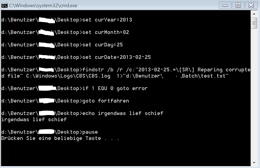

@Bauers: hat noch nicht ganz gefunzt:
  1. gab ne fehlermeldung in der Konsole: FINDSTR: Fehler beim schreiben
  2. Datei wurde mit Daten befüllt und auch geöffnet aber:
  3. es waren auch Einträge vom 21.02. dabei was ich ja nicht wollte
UND: könntest du mir bitte noch sagen was "|" genau macht?
@HDScratcher: hat auch noch nicht ganz gefunzt. Gibt folgendes Bild in der Konsole:Konsole1.PNG
Errorlevel=1 sollte nicht sein, da passende Ereignisse von heute vorliegen...
Nur um sicher zu gehen: Ich nutze Win7 prof 64-bit in der Deutschen Version, hat es was damit zu tun?

Hast Du den in C:\Windows\Logs\CBS\CBS.log auch Einträge von heute, auf die der Such-String passt?
PS:
Im Screenshot ist ein Eintrag vom 21.2.
Wenn Du die Zeile mit findstr testweise änderst in
Code:
findstr /b /r /c:"2013-02-21.*\[SR\] Reparing corrupted file" %windir%\Logs\CBS\CBS.log >"%userprofile%\Batch\test.txt"
geht's dann?
PPS:
Fehler gefunden in Repairing fehlt ein "i".
also korrekt
