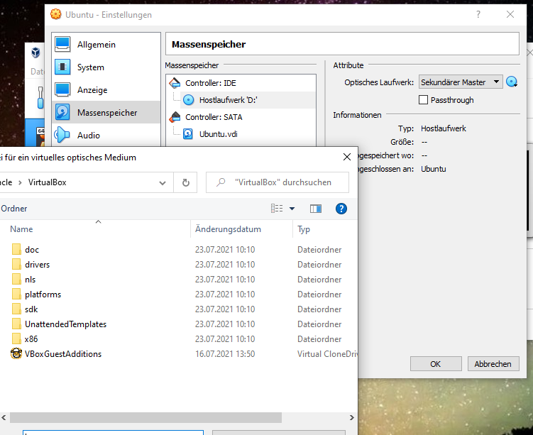

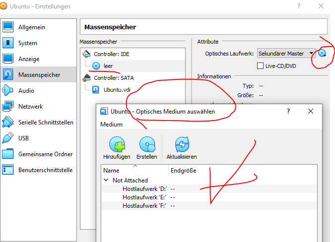

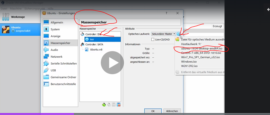

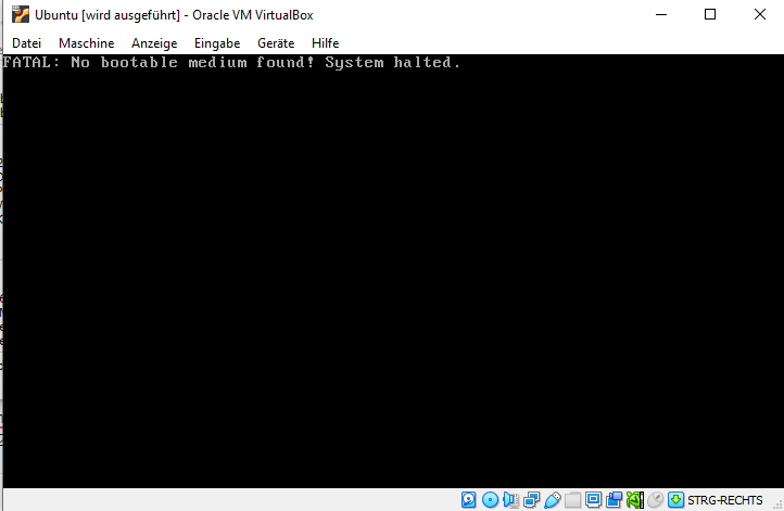

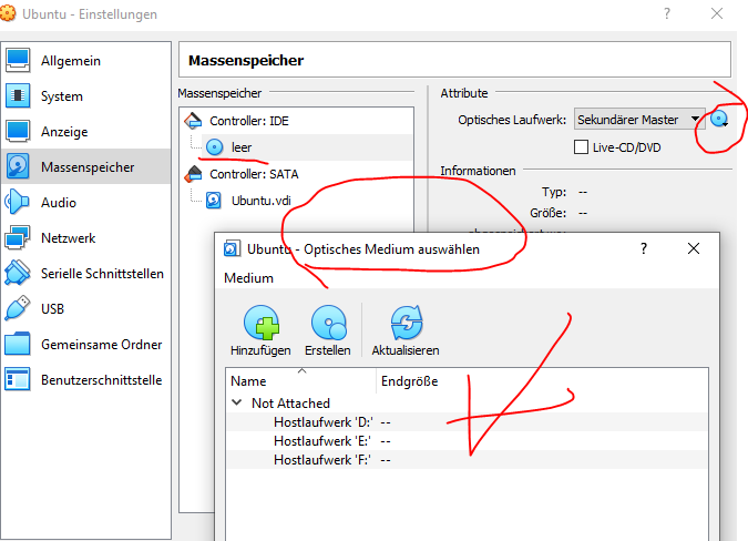

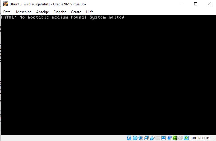

Ich versuche gerade eine Video-Installationsanleitung zu folgen, aber scheitere daran, dass bei mir nach Download von Ubuntu keine ubunto-iso auf meinem System vorhanden ist, wenn ich über die Rubrik "Massenspeicher" in virtualBox diese als optisches Medium hinzufügen möchte. Demnach bekomme ich einen "fatal error", wenn ich dann Ubuntu über virtualBox starte, um es zu installieren.
Ich füge hier zur besseren Veranschaulichung Bilder hinzu.

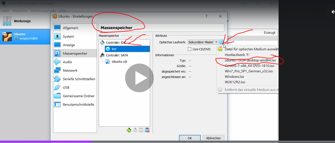

Bild 1: Wie es in dem Video aussieht.
Bild 2: Wie es bei mir aussieht.
Bild 3: Fehlermeldung bei Start von Ubuntu über virtualBox
Ich habe VirtualCloneDrive heruntergeladen dort eine image-Datei von der heruntergeladenen Ubuntu Datenträgerimagedatei rein und diese attached (Bild2), aber auch dann folgt bei Start von Ubuntu über virtualBox der Fehler (Bild 3)
Dieser folgt auch, wenn ich einfach nichts anfüge, oder wenn ich Laufwerk D (Vorschlag via Popup) hinzufüge.
Ich weiß an dieser Stelle nicht, wie ich weitermachen soll und bin über Hilfe dankbar. :)

Das image NICHT in ein virtuelles laufwerk mounten sondern direkt in VirtualBox einbinden. Das schnappt sich dann das Image und bindet es als eigenes laufwerk in die VM ein.
Warum so kompliziert? wenn du eine neu angelegte VM das erste mal startest fragt er dich normalerweise direkt von welcher ISO du booten willst. Da klickst du dann einfach drauf.

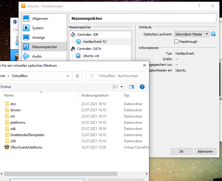

Welches Drop-Down-Menü hast du, wenn du auf das Symbol neben [Sekundärer Master] drückst? Gibt es da nicht auch den Punkt "Abbild auswählen..."?
Reaktionen: Zrebna
Doch, gibt es seh ich gerade - ich weiß aber nicht, wie ich dann weiter machen soll - ich füge mal einen Screenshot an, was kommt, wenn ich die Option 'Abbild auswählen' nehme.

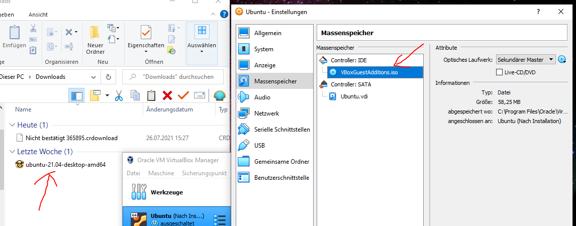

Zrebna schrieb:
Ich hab ja nicht mal eine Iso nach dem Ubuntu-Download - hab ja schon nach dieser gesucht...
Ja, dann musst Du halt Deinen Browser so konfigurieren, dass Du genau weißt, wo er sie abspeichert.
Welchen Browser nutzt Du denn? Es fehlen da halt ein paar Infos Deinerseits für mehr Hilfemöglichkeiten. Oder Du findest sie nicht, weil Du nach...
Zrebna schrieb:
... statt "Ubuntu" suchst. Oder weil Du die Endung "ISO" nicht siehst, falls Du in den Explorer-Optionen von Windows die Standard-Einstellungen im Reiter "Ansicht" auf "Ausblenden" bekannter Dateinamenerweiterungen belassen hast. Kannst Du so ändern, damit diese bekannten Dateiendungen nicht mehr ausgeblendet werden.
Ich glaube das letzte ist es gewesen - ich hab jetzt die ubuntu-amd.iso doch noch gefunden, und zwar in meinem normalen Download-Ordnern - werde sie später woanders moven...und nun scheint es zu klappen.
Danke für die Klärung!

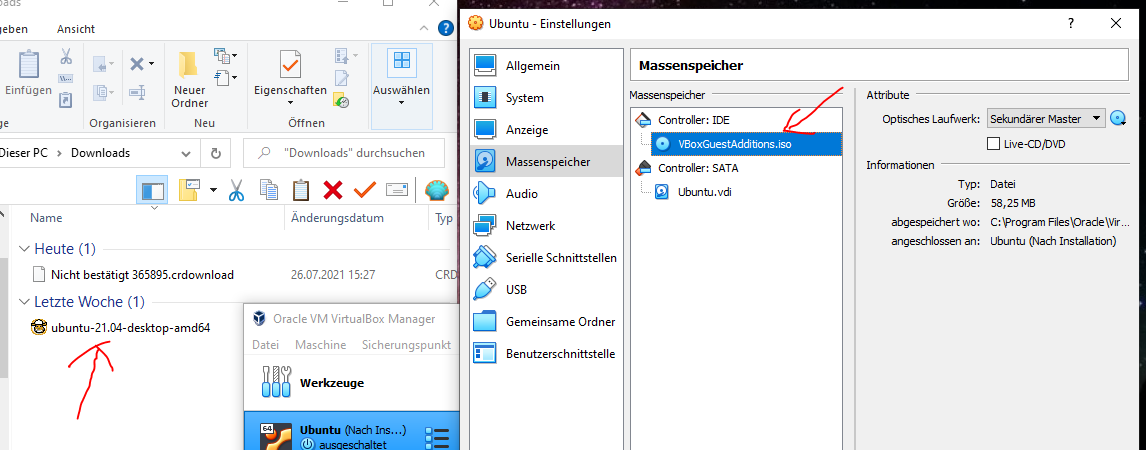

Ich hänge mal einen Screenshot an, um zu zeigen, wie es momentan bei mir aussieht.

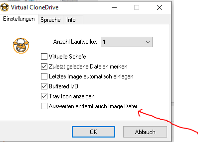

Zrebna schrieb:
weil die Datei noch im System verwendet wird
Na das lustige Symbol neben dem Namen lässt mich annehmen, dass du die Datei auch immer noch in diesem Virtual Clone Drive aus deinem Eingangspost eingelegt hast. Aus dem musst du sie natürlich auch noch rausnehmen.
Ah ok, das könnte natürlich sein xD
"Rausnehmen" einfach, indem ich "Auswerfen" wähle? -> siehe Screenshot.
Wenn ich es dort rausnehme, dann laufen aber meine installierten Linux-Systeme in der virtualBox weiter und ich kann das image dann save löschen bzw. waren meine Annahmen über was eine iso-File ist im Vorgänger-Post korrekt?
Ansonsten, habe ich mittlerweile über das BIOS alle meine nervigen voreingestellten Hotkeys meines Laptops deaktivieren können - falls hier noch Jemand (pot. stille Mitleser) das selbe Problem haben sollte und ein Lenovo oder Think-Gerät hat - das könnte helfen:
https://support.lenovo.com/gr/en/solutions/ht103044
Nein, das ist irgendein Untermenü, wo das Wort "Auswerfen" vorkommt. Deswegen wird nichts ausgeworfen. Was die Einstellung macht, sagt der Satz ja ziemlich direkt aus: wenn du was auswirfst, wird das danach gelöscht. Auswerfen tut das dementsprechend nichts.
Du musst im Explorer dahin gehen, wo deine Laufwerke (die mit den lustigen Großbuchstaben) sind, in der Regel heißt das "Dieser PC". Da könnte die ISO dann als eigenes Laufwerk von Windows eingebunden sein oder in diesem Virtual Clone Drive, wo du dann jeweils einen Rechtsklick drauf machen und "auswerfen" wählen musst. Virtual Clone Drive könntest du wahrscheinlich auch einfach deinstallieren.
Und ja, die installierte Version läuft ohne die ISO.
Alles klar, super - hat nun alles geklappt - Danke :)
