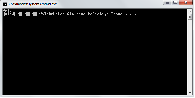

jetzt spuckt mir die Ausgabe zwar das Wort Welt gespiegelt wieder aus, aber mit seltsamen zusätzlichen Zeichen.
Könnte mir wer behilflich sein? Geht mir weniger um das fertige Programm, sondern dass ich verstehe was für fehler ich gemacht habe.

wenns hilft hier mal ein bild von dem problem:
Du musst auch B entsprechend ändern, bisher wird in B {?, t, l, e, W} reinkopiert. Du willst aber {t, l, e, W, \0}.
Guck dir das nochmal an, dann kommst du schon drauf.
Habs jetzt, vielen dank! :) Hattet recht zeroflow und simpsonsfan, dazu kam dann noch, dass die schleife terminiert ist als der pointer auf &B[-1] stand und deswegen vor dem umgekehrten wort noch die sonderzeichen waren :)
