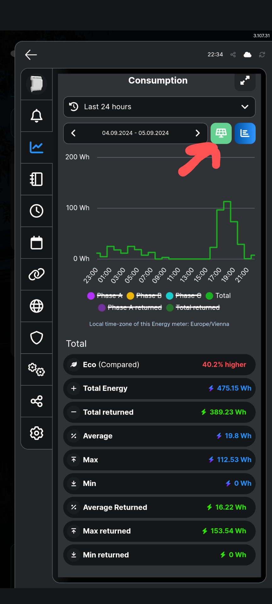

Damit dir der Elektriker den Shelly einbaut, muss er ihn dir zuerst Mal verkaufen. Tut er das nicht, wird er ihn dir nicht einbauen (so meine Erfahrung). Gewährleistungssache meinten sie allesamt.
snaxilian schrieb:
Also meine letzten Erfahrungen im Freundes- & Familienkreis (alle in 2024): Elektrikertermin in unter 4 Wochen sowohl aufm Land als auch in der Stadt problemlos möglich für kleinere Tätigkeiten wie z.B. Einbau eines Shelly (Pro) 3M. Arbeitsaufwand dafür sind übrigens ca. 60 bis 90 Minuten von Anfang bis Ende inkl. Kaffee trinken und plaudern.
Ich hab's dann selbst eingebaut, man muss nur wissen, was man tut, sonst kann's schlimm ausgehen ⚡
Und bzgl saldierend und Shelly: zumindest in der App kann man sich die einzelnen Phasen saldieren lassen, mit diesem Button:
