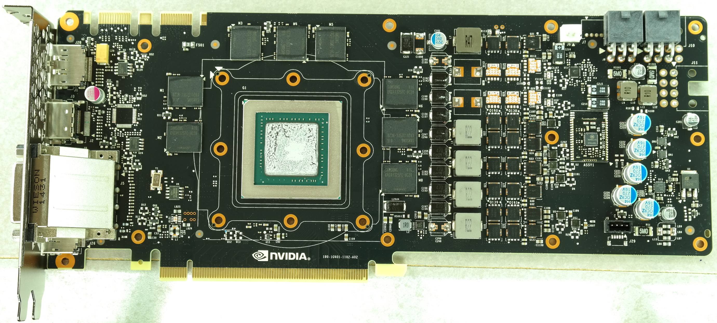

Ich habe eine (Youtube) Anleitung gefunden, wie man die Spulenfiepen bei Grafikkarten für immer beheben kann. (Die Garantie erlischt)
Ich habe meine Zotac GTX 970 Extreme Core Edition auseinander gebaut und alle sichtbaren (R) Spulen mit ein paar Sekundenkleber tropfen unten verklebt, ich habe vermutlich viel zu wenig Kleber benutzt.
Mit welchen Werkzeugen sollte ich die letzte Verdeckung aufschrauben ? (Bild 1)
Wie kann man die schreiende Spule am laufendem PC lokalisieren ?
(Einfach ohne PCIe anschließen ? )

Jede Spule fiept, ohne mechanische Beschädigung kannst du die Ummantlung nicht entfernen.
Sekundenkleber hilft auch nur bedingt bis gar nicht, weil auch hier der Kleber durch die wärme Unterschiede im betrieb nach ner zeit vom Bauteil abfällt.
In der Regel brechen die Löt punkte des Bauteils beim entfernen der Ummantlung , vor allem bei Karten die schon einige Stunden auf dem Buckel haben.( lötzinn wird brüchig über die zeit, weil heutzutage nicht mehr bleihaltig )
Also die Chance das ne Karte danach noch funktioniert ist relativ Gering.
Es gibt bessere Methoden Spulenfiepen zu verringern,
Bei neu Kauf solange reklamieren bis man eine hat die weniger fiept.
vsync oder fps limit
powerlimit reduzieren
Gedämmtes Gehäuse kaufen
PC weiter wegstellen
Oft fiept zusätzlich das Netzteil und das Mainboard

Für Spulen nimmt man eher "Plastik 70", war schon bei fiependen Zeilentrafos (Röhrenfernseher) eine Abhilfe.
Allerdings sollte die Temperatur auf Dauer nicht zu hoch sein, ich meine, ich hätte was von 70 °C Dauerbelastung und 100 °C kurzzeitig bei Plastik 70 gelesen.

@Häschen
Bist du sicher das man diese Abdeckung bei Bild 1 nicht entfernen kann ?
Wenn man diese Abdeckung nicht abschrauben kann, dann werde ich die ganze Platine mit Sekundenkleber überfluten und danach mit Silklon-Kleber um ganz sicher zu sein. (Außer GPU natürlich)

Silikonkleber (das Zeug für Sanitär & Co.) und Elektronik? Viel Spaß damit, weil es Essig(säure) freisetzt...

Nimm das Plastik 70, damit bist du sicher, dass die Elektronik nicht angegriffen wird.
Und es ist viel einfacher zu verarbeiten.
Sekundenkleber musst du drauf tropfen und hoffen das es überall hin kriecht.
Das Plastik 70 kommt in einer Spraydose
GPU und Stecker Abkleben und von allen seiten Ordentlich einnebeln.
Und wenn das Zeug wieder runter soll, kann man einfach Isopropanol nehmen.
