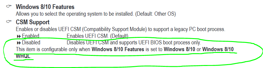

abulafia schrieb:
Da steht dann vielleicht was von Windows 8 oder 10. Je nach Modell und UEFI.
Was bei ihm der Fall ist und in der Regel steht dies Default auf "Other OS",
was bei ihm auch der Fall ist.
Um CSM komplett zu deaktivieren und alle UEFI Features,
wie auch Secure Boot nutzen zu können muss man hier auf "Windows 8" bzw "Windows 10" einstellen.
Von irgendwelchen Keys für Secure Boot ist im Handbuch auch nirgends die Rede,
einfach wohl Ein- oder Auschalten und fertig, wie üblich bei Retail Mainboards.
Aus seinem Handbuch:
Opa Hermie schrieb:
Bitte mal prüfen, wie die SSD formatiert ist (GPT ja/nein?);
Hat er eine Installation im MBR-Partitionsstil, sollte die oben erwähnte Einstellung
natürlich auf "Other OS" stehen und CSM muss an.

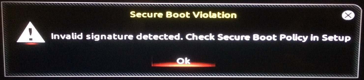

Hier ein Bild was ich heute nach einem erneuten Start des PCs hatte:
Vorher hatte ich die GPU wieder ausgebaut.
Dann habe ich die Mainboard "Optimized Defaults" Settings geladen.
Restart. Dann die Secure Boot Einstellungen gemacht, die SecureBoot Factory Keys geladen und weitere Einstellungen gesesetzt. Ausgeschalten.
Die GPU wieder eingebaut und wieder gestartet.
Dann startete Windows wieder mit, ohne das das Mainboard wieder in den Fehlermodus mit dem 5 maligen kurzen Piepen ging.
