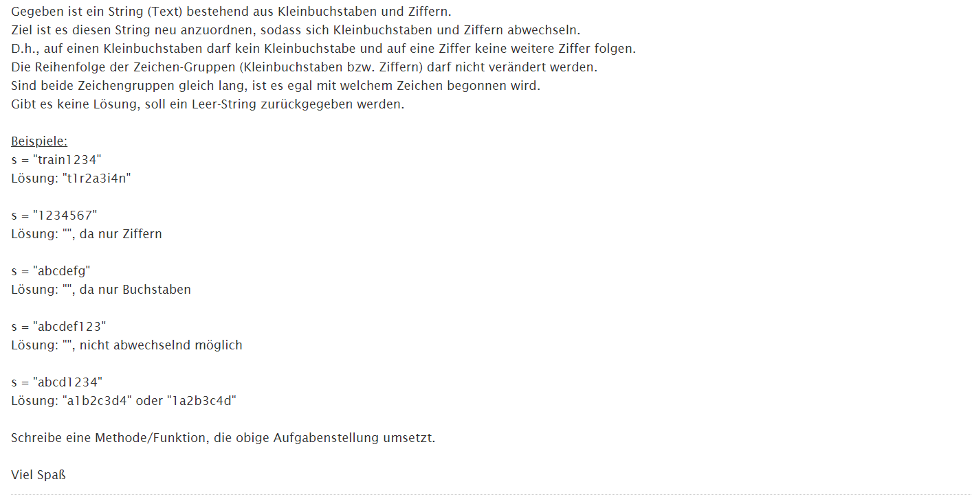

Die Aufgabe (Aus einer Lernplattform):
Pseudocode:
Code:
Aufforderung Textinput
Speicherung des Inputs in Variable text
Neue Anordnung des Inputs, zuerst Zahl, dann Buchstabe, Zahl, Buchstabe...
oder zuerst Buchstabe, dann Zahl, Buchstabe...
Speicherung des Inputs in neue Variable textNeu
Wenn nur Ziffern, dann Fehler in der Ausgabe
Wenn nur Buchstaben, dann Fehler in der Ausgabe
Wenn abwechselnd nicht möglich, dann Fehler in der Ausgabe
Wenn Sonderzeichen enthalten, dann Fehler in der Ausgabe
Ausgabe des Inputs

"Sind beide Zeichengruppen gleichlang..." Steht in der Aufgabenstellung und da muss man noch nicht viel Ahnung von Programmierung haben um zu verstehen wieso die Ermittlung gebraucht wird.

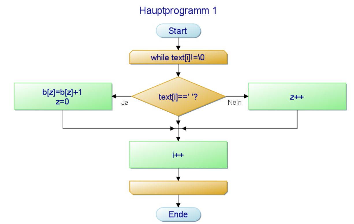

In Form eines Programmablaufplans? Ne, noch nicht. Soweit ich das mal gelesen hatte, machen es ja Softwareentwickler auch so, dass sie vor der Implementierung eine Art Plan machen. Ich habe das bisher noch nie so gemacht, weil ich es direkt umsetzen wollte.
Also sowas in der Richtung?
Genau in die Richtung habe ich es gemeint.
Einfach aufschreiben, was du denkt was du machen musst um dein Ziel zu erreichen.
Z.b. Was musst du machen um zu sehen, ob Zeichen oder Zahlen vorhanden sind.
Über jedes Zeichen iterieren und überprüfe ist es eine Zahl oder Zeichen.
Das machst du für jeden Schritt/Aufgabe.
Bis der Code optimiert ist, durchläuft man automatisch mehrere Interationen und spätestens, wenn du das nach einem Jahr anschaust, sieht du weiter Optimierungen.
