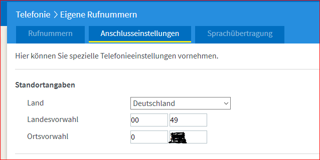

Hast Du bei den Telefonnummern die Anschlusseinstellungen eingestellt und da die Landes- und Deine Ortsvorwahl eingetragen?
Ja, alles eingetragen und auch mit dem Eintrag 'anderer Anbieter' versucht.
