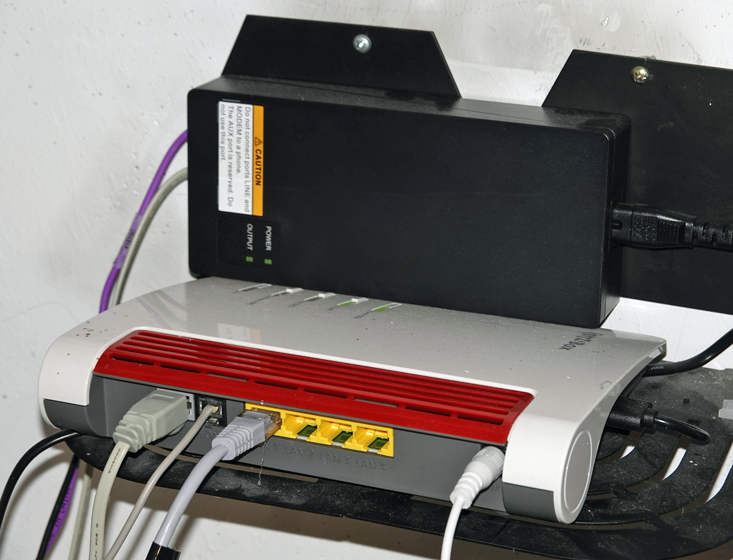

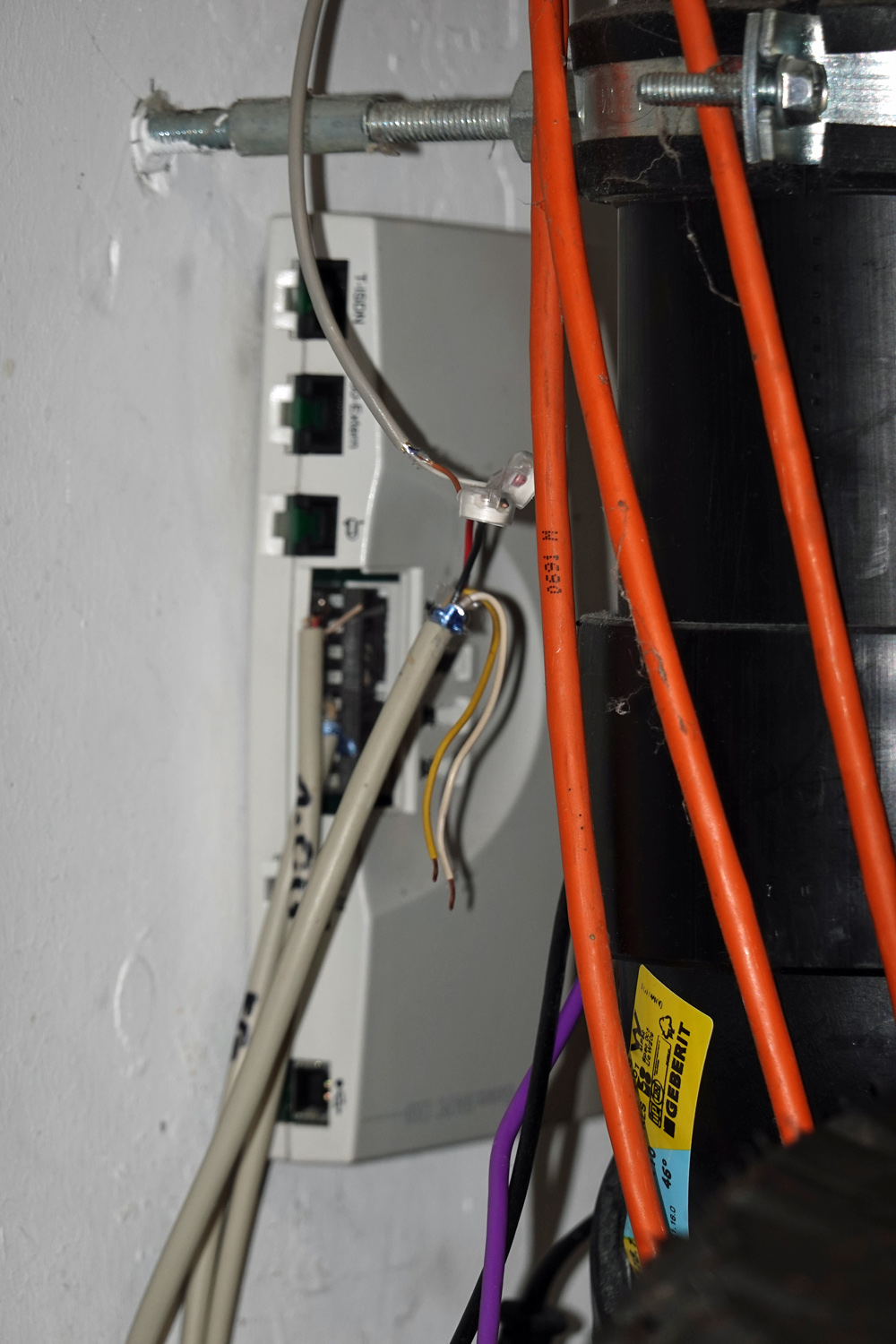

Die beiden DECT Basisstationen in EG und DG sind an TAE Dosen angeschlossen. Wo die im Anschlussraum (Keller) rauskommen habe ich bisher nicht wirklich herausgefunden. Es gibt im Anschlussraum zwar Tel.-Leitungen die mit EG und 1.OG beschriftet sind, die stecken aber in unserer alten T-Eumax 504 PC USB die keine Stromversorgung mehr hat (alle LEDs sind dunkel), und an die sonst auch keine weitere Leitung angeschlossen ist.
Die dünne, graue, von oben kommende Leitung im Vordergrund, die mit einer etwas dickeren Tel.-Leitung verbunden ist, steckt mit einem RJ11 in der Fritzbox 7530 (s. nächstes Foto). Die etwas dickere Tel.-Leitung geht direkt in das dünnere der beiden Steigrohre, die im übernächsten Foto rechts zu sehen ist. Leider weiß ich nicht wohin es führt. Im Gegensatz dazu kommen die 2 an die T-Eumax angeschlossenen Tel.-Leitungen aus dem dickeren der beiden Steigrohre. Keine Ahnung ob das was zu bedeuten hat, es fiel mir halt auf, also dachte ich ich, ich sollte es wenigstens erwähnen.
Die FB ist mit dem grauen Kabel (mit RJ45 Stecker) ganz links mit dem Power Supply (?) hinten verbunden, auf dessen Rückseite 56,5V 0,37A steht. Es muss aber wohl mehr als nur ein Netzteil sein, denn die FB ist auch noch mit dem weißen Kabel ganz rechts (mit Hohlstecker) mit einen Steckernetzteil verbunden.
Das violette Kabel das auch noch aus dem hinteren Power Supply (?) kommt steckt in einer TAE-Busche, aus der unten ein dünnes und ein etwas dickeres graues Kabel kommen.
Das dünnere führt zur Fiber-Anschlussbox links oben im nachfolgenden Foto, das dickere zu der T-Box Mitte-unten, unter dem Kasten mit dem gelben SWM Aufkleber, an den auch das alte Telekom Kabel angeschlossen ist, das rechts oben hinter der gelben Gasleitung aus der Wand kommt.
Ich habe gesucht ob es auch noch eine Tel.-Leitung gibt die mit DG oder 2.OG beschriftet ist, habe aber keine gefunden. Aus dem dickeren der beiden Steigrohre, die auf dem Foto mit der TAE-Dose zu sehen sind, kommt zwar noch ein Tel.-Kabel, das hängt aber frei in der Luft, ist nirgends angeschlossen.
Wirst Du daraus schlau? Ich leider nicht ...
Damit scheint dann eine Anbindung zum FON-Port der FB zu bestehen - vermutl. dann am anderen Ende zu einer TAE-Dose in einer der Etagen. Aber das sollte sich durch Zuordnung des an diese TAE angeschlossenen und in der FB aufgeführten Telefons bzw. auch über dessen Telefonnummer herausfinden lassen.
Dsbzgl. könnten dann auch Screenshots von einigen Seiten des FB-Verwaltungsmenüs weiterhelfen.​
wus schrieb:
Im Gegensatz dazu kommen die 2 an die T-Eumax angeschlossenen Tel.-Leitungen aus dem dickeren der beiden Steigrohre. Keine Ahnung ob das was zu bedeuten hat, [...]
Vermutl. werden auch diese Kabel zu TAE-Dosen auf anderen Etagen führen - das ließe sich aber mit Bestimmtheit nur austesten bzw. messen.
Als aktive Komponente vermute ich das eher als Art NTBA/Konverter - das lila Kabel kommt von der 1. TAE zum Line-Port und vom Modem-Port führt das graue Kabel mittels RJ-45 in den DSL-Port der FB.

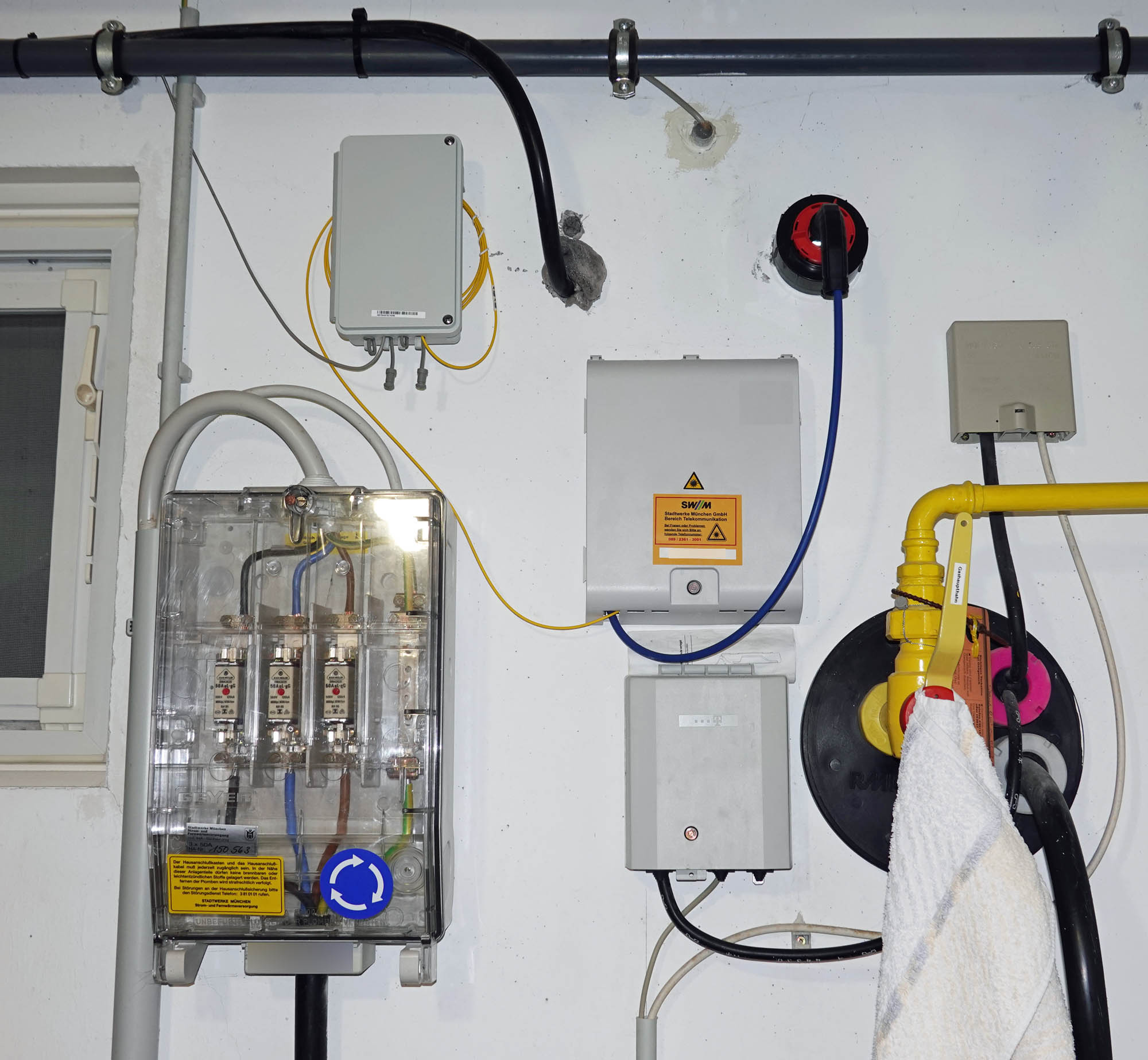

Das dünnere führt zur Fiber-Anschlussbox links oben im nachfolgenden Foto, das dickere zu der T-Box Mitte-unten, [...]
Njäääh - kann's wohl sein, dass diese beiden Kabel (dünn & etwas dicker) doch eher zusammen aus dem Installationsrohr (von Dir als "Steigrohr" bezeichnet) von letzten Bild unten mittig nach oben zu den Telekom-Endverzweigern (sog. APL) führen?
Mir erscheint das so, dass ursprünglich ein ehemals analog installierter Telefonanschluß mal mit einem zusätzlichen Telefonanschluß "erweitert" und zu einem ISDN-Basisanschluß verschaltet wurde.
Und vermutl. wird auch die Hälfte davon gar nicht mehr benötigt, weil nicht versorgt - je nach Deinem Anschluß und Tarif.
wus schrieb:
[...] dem Kasten mit dem gelben SWM Aufkleber, [...]
Das mit der blauen von der Wanddurchführung kommenden Leitung ist wohl der Gf-HÜP von den Stadtwerken München und wird mittels der gelben GF-Leitung zum Gf-TA geführt - das prinzipielle Anschlußschema für Gf ist in diesem Artikel von der Deutschen Glasfaser beschrieben.​

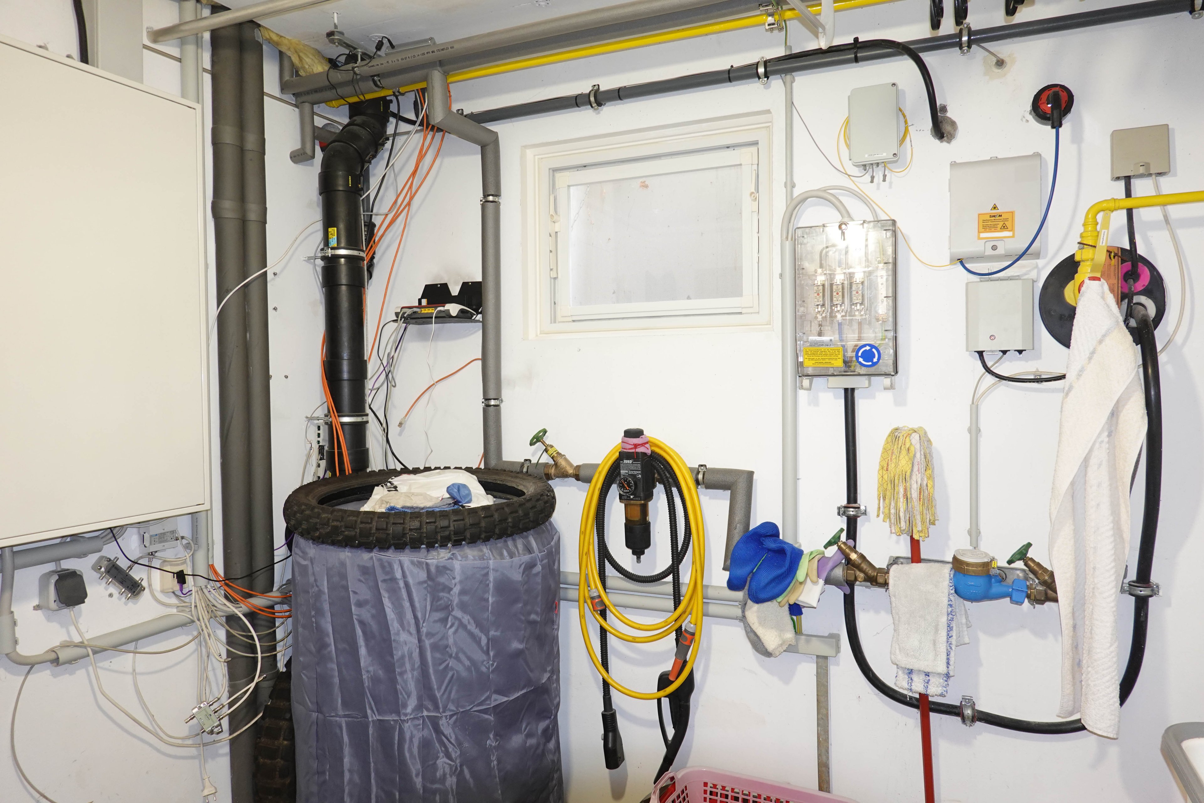

Ich hab jetzt ein Übersichtsfoto gemacht. Die Idee hatte ich gestern schon auch, habe sie aber verworfen weil zu viel tlw. unbewegliches im Weg steht.
Und hier noch ein Detailfoto von der Eumex
Hilft Dir das weiter?
Nein. Ich habe diese Verbindungen jetzt nochmal - zum 3. Mal - überprüft. Die sind so wie beschrieben: das dünnere der beiden rückwärtig aus der TAE-Dose kommenden Kabel geht zum GF-TA, das dickere zu der Telekom-Box unter dem GF-HÜP mit dem gelben SWM Aufkleber.
