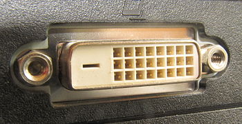

Ein DVI Anschluss auf der Grafikkarte sieht übrigens so aus
Dieser Anschluss kann prinzipiell Analog und digital übertragen. Der auf dem Bild jedoch ist rein digital und die GTX 1050 hat normalerweise diesen Anschluss. Wenn alle Stricke reissen kannst du evtl. ein Foto von deinen Grafikkartenanschlüssen hochladen?

Also. Das Kabel ist wie der 2. Bildschirm neu! (Ein Tag alt) das Kabel funktioniert an meinem Laptop nur am pc nicht also ist das Kabel nicht defekt. In dem Fall das dein bild Anhang DVI ist habe ich wieder rum es mit einem anderen Typen verwechselt wobei da wieder das Probleme wäre das ich kein Kabel habe um den Bildschirm anzuschließen bzw. Der Bildschirm diesen Anschluss nicht hätte ? Wenn ich falsch liege korrigiere mich.
