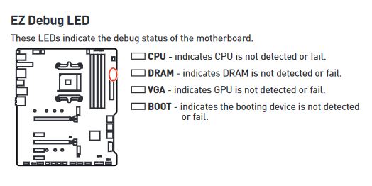

Auf Deinem Motherboard gibt es vier Debug LED. Welche diese LED´s leuschten nach einschalten des Rechners?

Die Zweite von oben, das ist die DRAM, steht für den Arbeitsspeicher.
Den musst Du überprüfen.
Sitzt er noch fest im Slot?
Steckt er im richtigen Slot?
Auch mal mit jeweils nur einem Riegel versuchen?

Dein MB sagt dir zumindest, dass dein RAM irgendwas hat.

Habe grad die RAM Stick ein- und ausgebaut und jetzt funktioniert es. Vielen Dank an alle die mir geholfen haben, Schönen Abend noch
