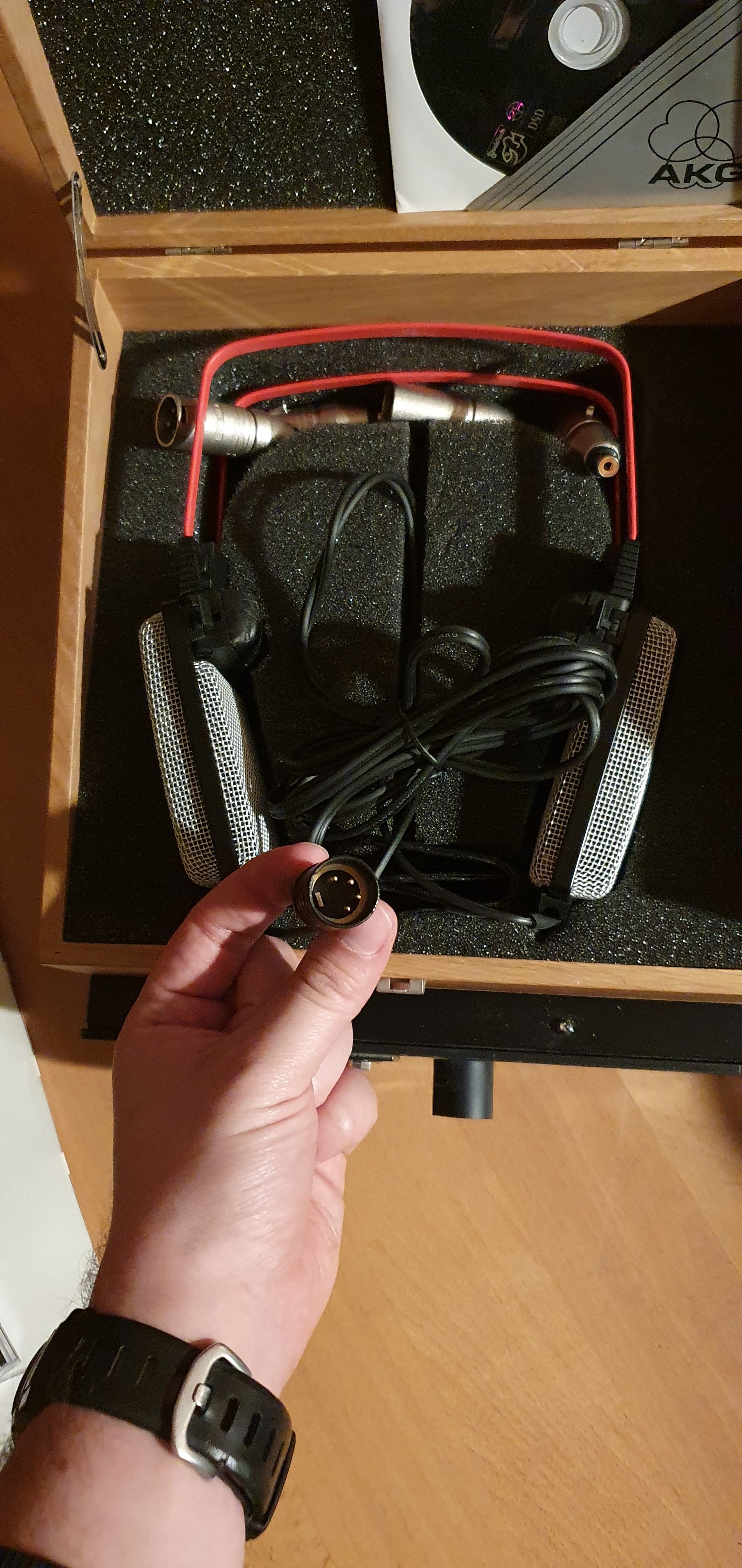

Der K1000 hat einen 4-pin XLR-Stecker, der BAP-1000 sollte einen passenden KHV darstellen. Den wiederum kannst du per 3-pin XLR an einen DAC (z.B. Audiointerface) anschließen.

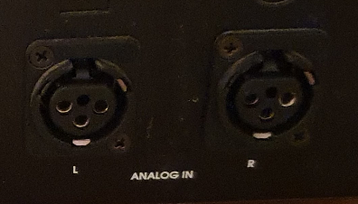

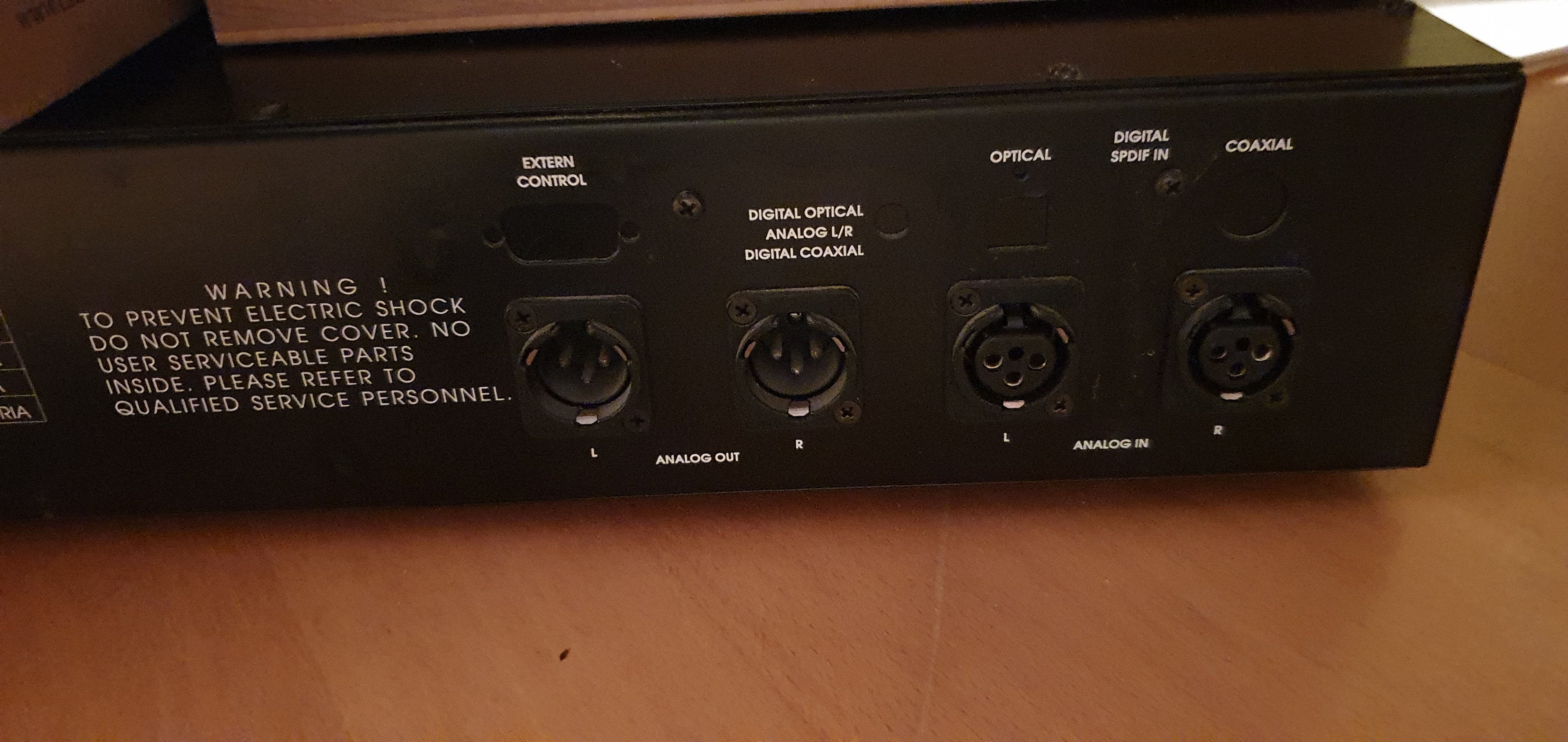

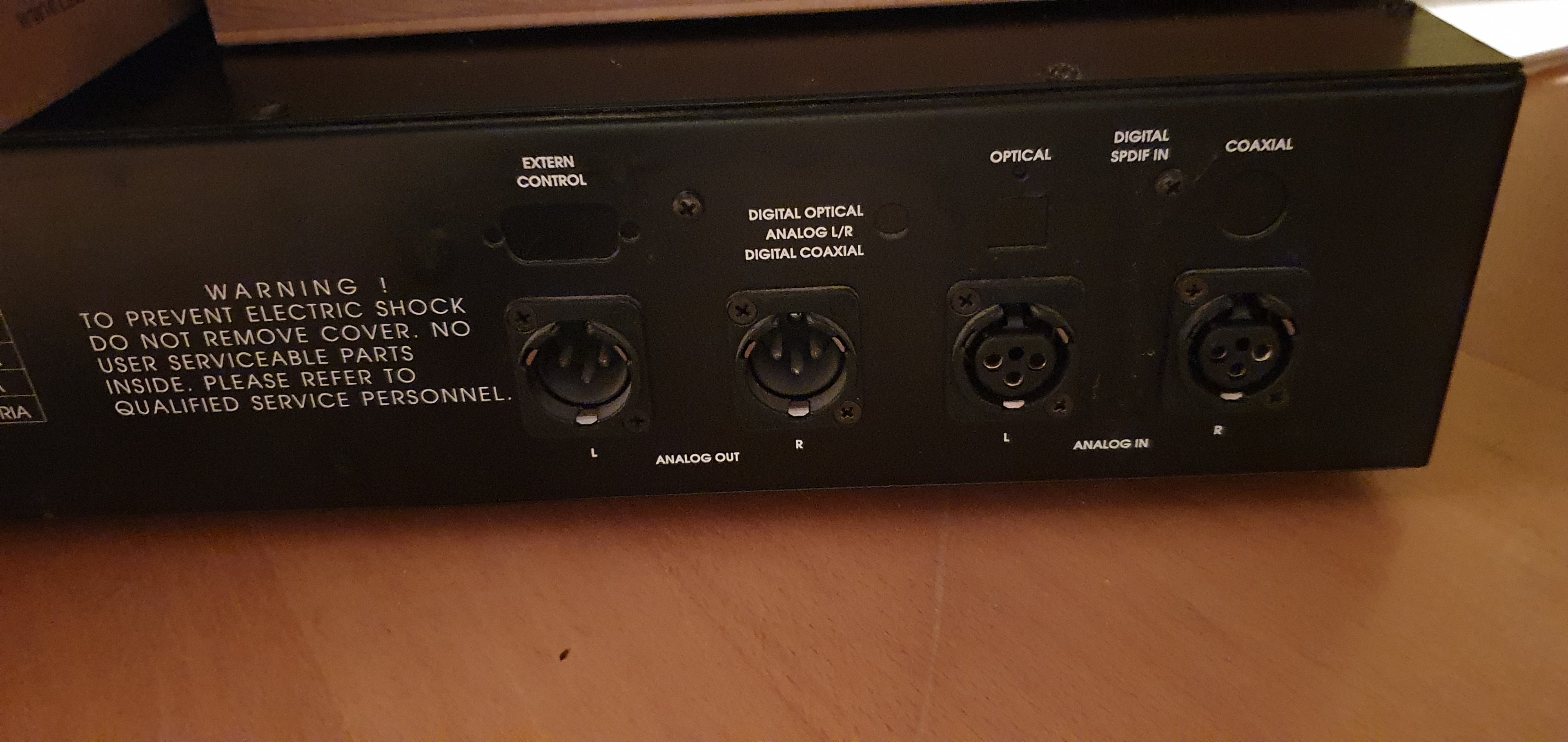

Ich mache gleich mal Bilder von der Rückseite.
Okay! Ich habe ein Behringer UMC 404HD, mit dem ich meine Synthesizer aufnehme, da müsste ich morgen mal schauen ob die passenden Anschlüsse dran sind. Meine aber, da mal was von XLR gelesen zu haben. Und die passenden Kabel brauche ich auch noch, da habe ich nämlich sicher nix passendes da. Aber eventuell finde ich da morgen dort noch welche, wenn ich weiß wonach ich suche :D

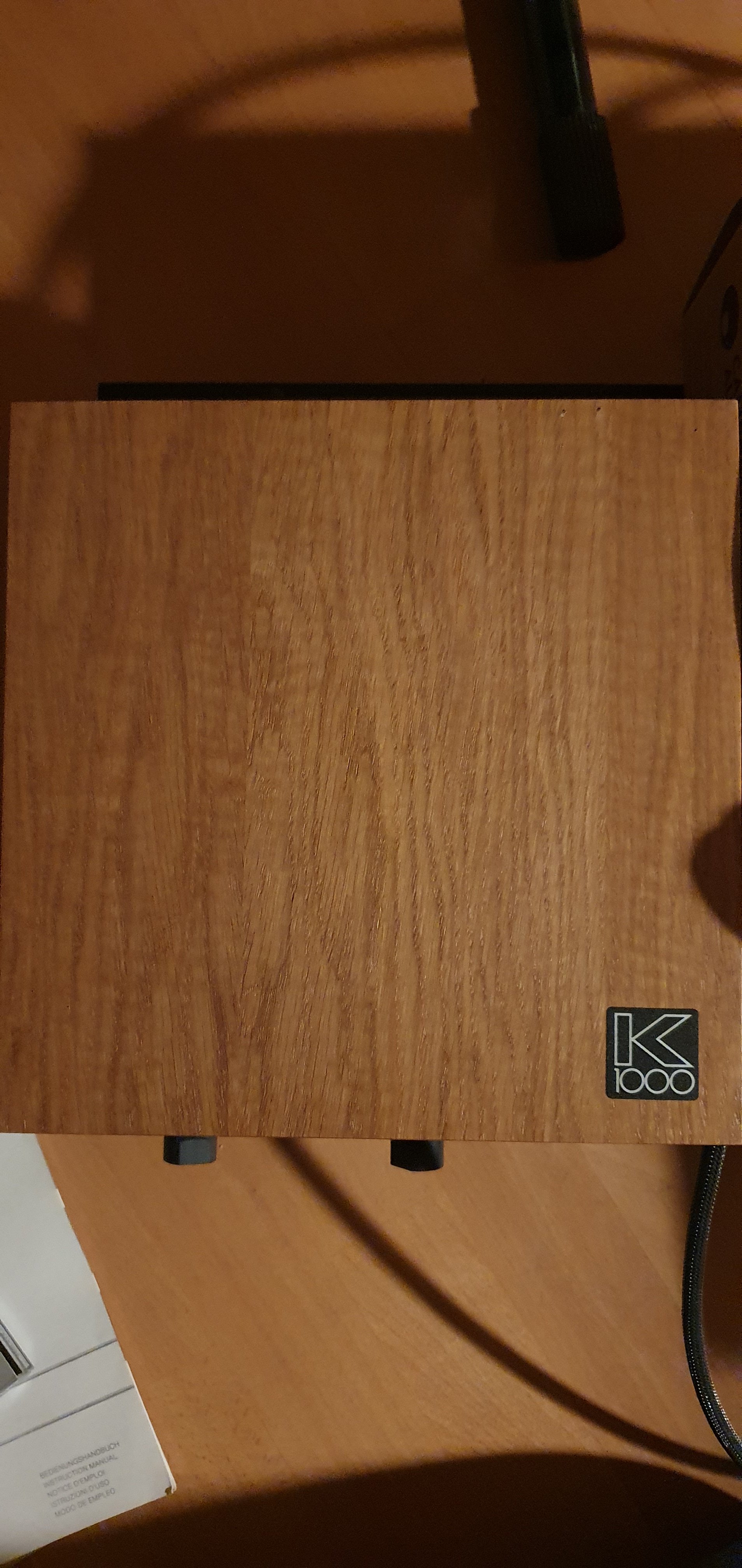

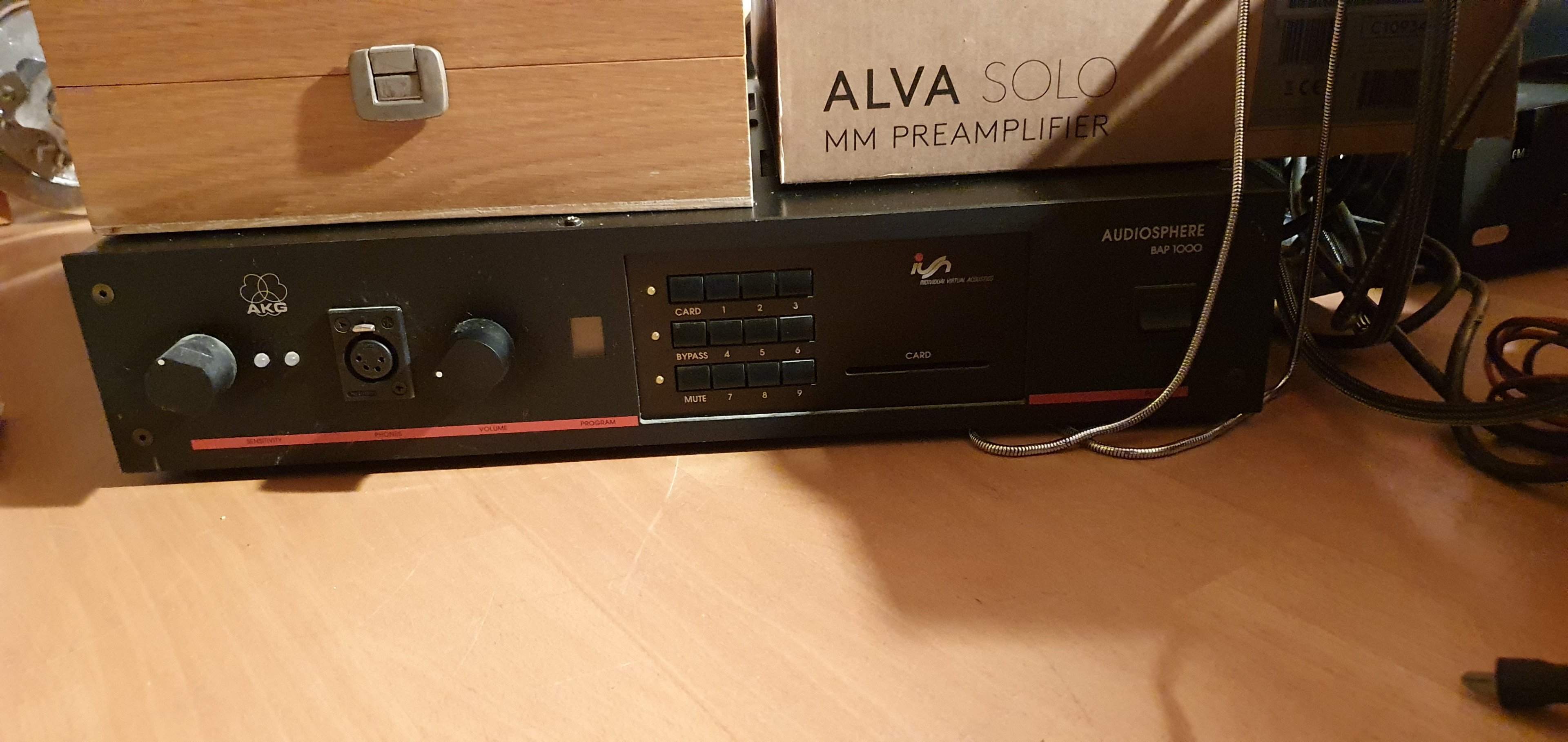

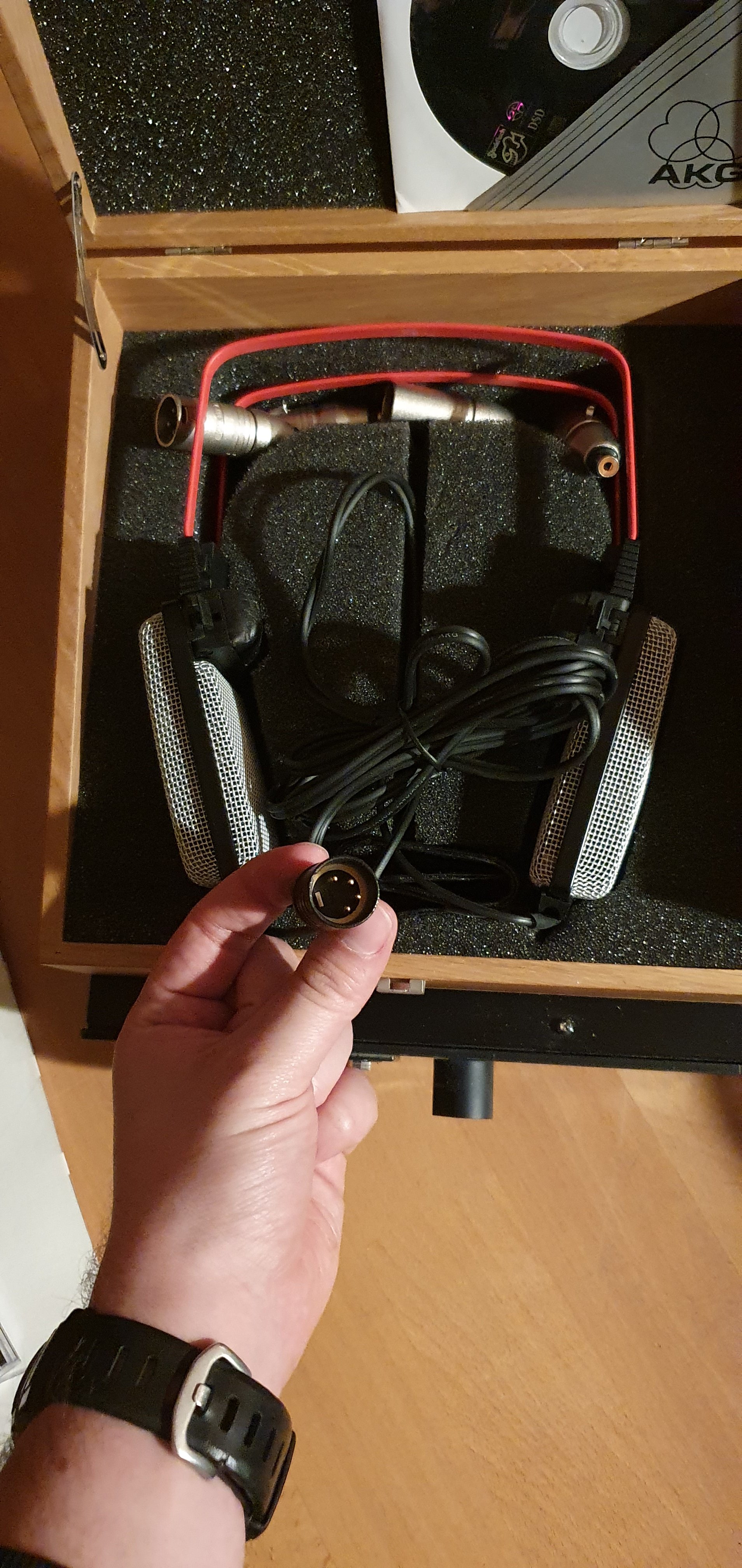

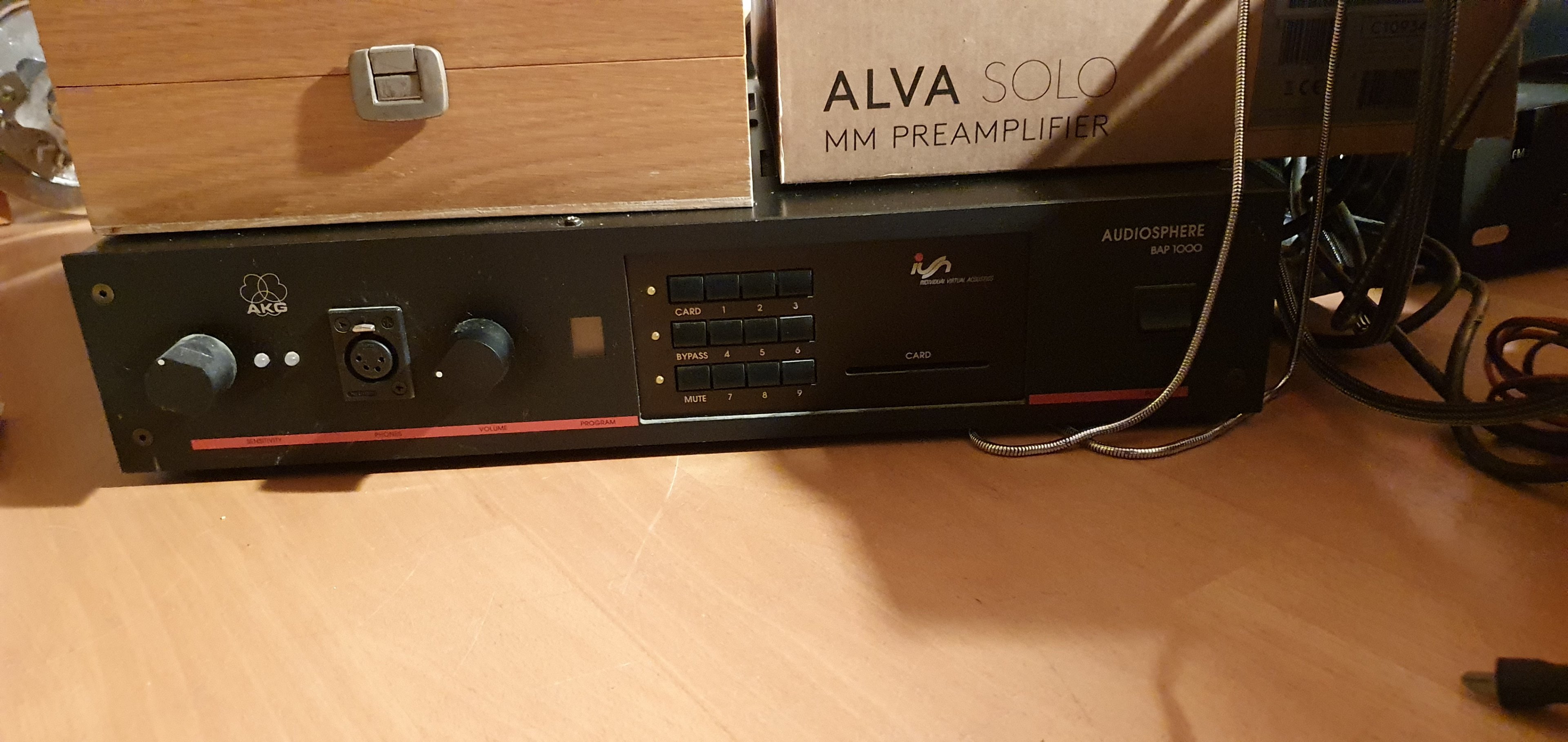

Im Anhang sind mal noch ein paar Bilder vom Kopfhörer und dem Verstärker :)

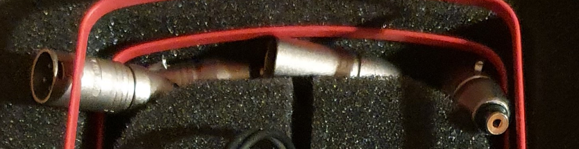

Die Kopfhörer sind ja in einem perfekten Zustand. Da liegen übrigens auch die Passenden Adapter für die XLR-Eingänge am BAP bei.
Mit denen und einem 3,5mm Klinke zu Cinch-Kabel kannst du deinen X3 da hinten direkt anschließen.
Falls du grad keine XLR-Kabel zur Hand hast. Sonst mit denen direkt an den UMC 404HD
Ja, wie gesagt ich konnte es nicht glauben als ich gehört hab, dass die weg sollten.
Vielen Dank! Das macht sinn. Ich hab mir auch schon überlegt, ob das so funktionieren könnte, aber war mir eben nicht sicher. Und bevor das ein Thread a la "Ich hab hier etwas, was nicht mehr geht" wird, wollte ich lieber vorher fragen :D
Und den K1000 kann ich dann auf der Vorderseite an dem Anschluss anschließen, vermute ich mal? :)
Was mich ein wenig wundert, ist, dass auf der Rückseite von dem Audiosphere mehrere Anschlüsse "ausgestanzt" und sogar beschriftet wurden, aber keine Anschlüsse drin sind. Ist das normal, oder fehlt da noch etwas?
Jo, das ist ein recht gängiger Anschluss für Symmetrische Kopfhörer. Hab ich bei meinem T1 ebenfalls umgerüstet.
Musst du dir vorstellen wie bei einem PC-Gehäuse mit den Erweiterungskarten. Den BAP kann man mit verschiedenen Modulen erweitern, zb einem DAC. Die sind in deinem Modell halt leider nicht verbaut.

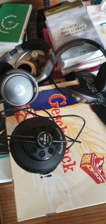

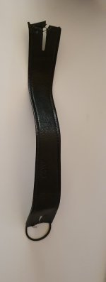

Was mir noch aufgefallen ist, das Kopfband ist leider abgerissen. Man sieht es auch auf dem Foto was ich bereits gepostet habe, nur noch der Metallbügel hält den Hörer auf dem Kopf und das wird nach einer Zeit etwas unangenehm. Mein Kopf ist groß genug, dass der Hörer trotzdem halbwegs gut sitzt, aber bei meiner Freundin z.B. hingen die "Lautsprecher" auf Unterkieferhöhe, weil das Kopfband nicht mehr da ist um sich an den kleineren Kopf anzupassen. Das wird auch der Grund sein, warum der Hörer in der Ecke lag und nicht aktiv in Benutzung war. Meine Theorie: das ist vor kurzem passiert und es wurde sich noch nicht um Ersatz gekümmert.
Jetzt ist die Frage: wo bekomme ich so ein Kopfband her? Eine Kurze Google-Suche nach K1000 Kopfband hat leider nichts ergeben.
Ich würde mich wohl bei den Ersatzteilen für aktuelle AKGs bedienen und mir daraus etwas zurechtschneidern, was ich am Kopfhörer anbringen kann.
