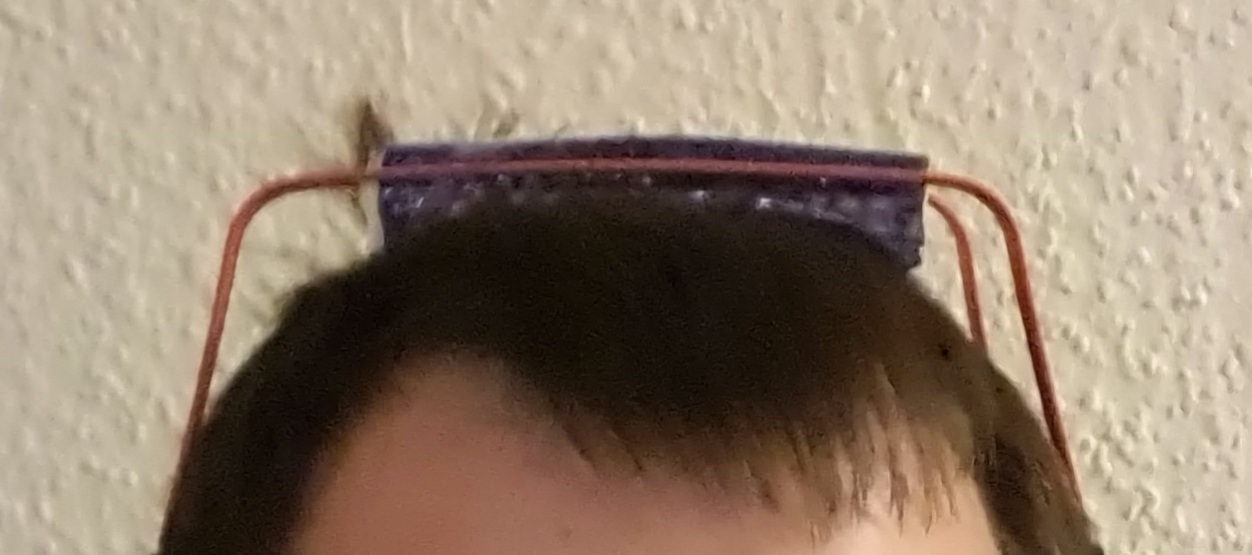

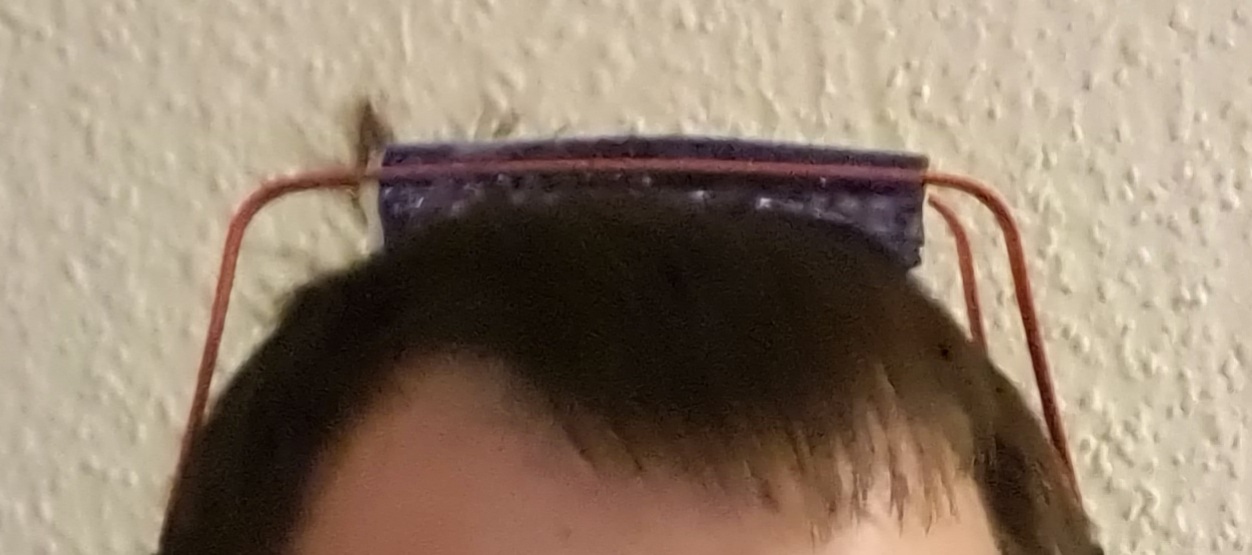

Falls jemand ein ähnliches Problem hat, Tempopäckchen eignen sich super als Temporäre (höhö) Höheneinstellmöglichkeiten bei AKG Kopfhöhrern ;)
Jetzt sitzen sie nochmal deutlich besser als vorher und der Klang ist direkt nochmal ganz anders :o

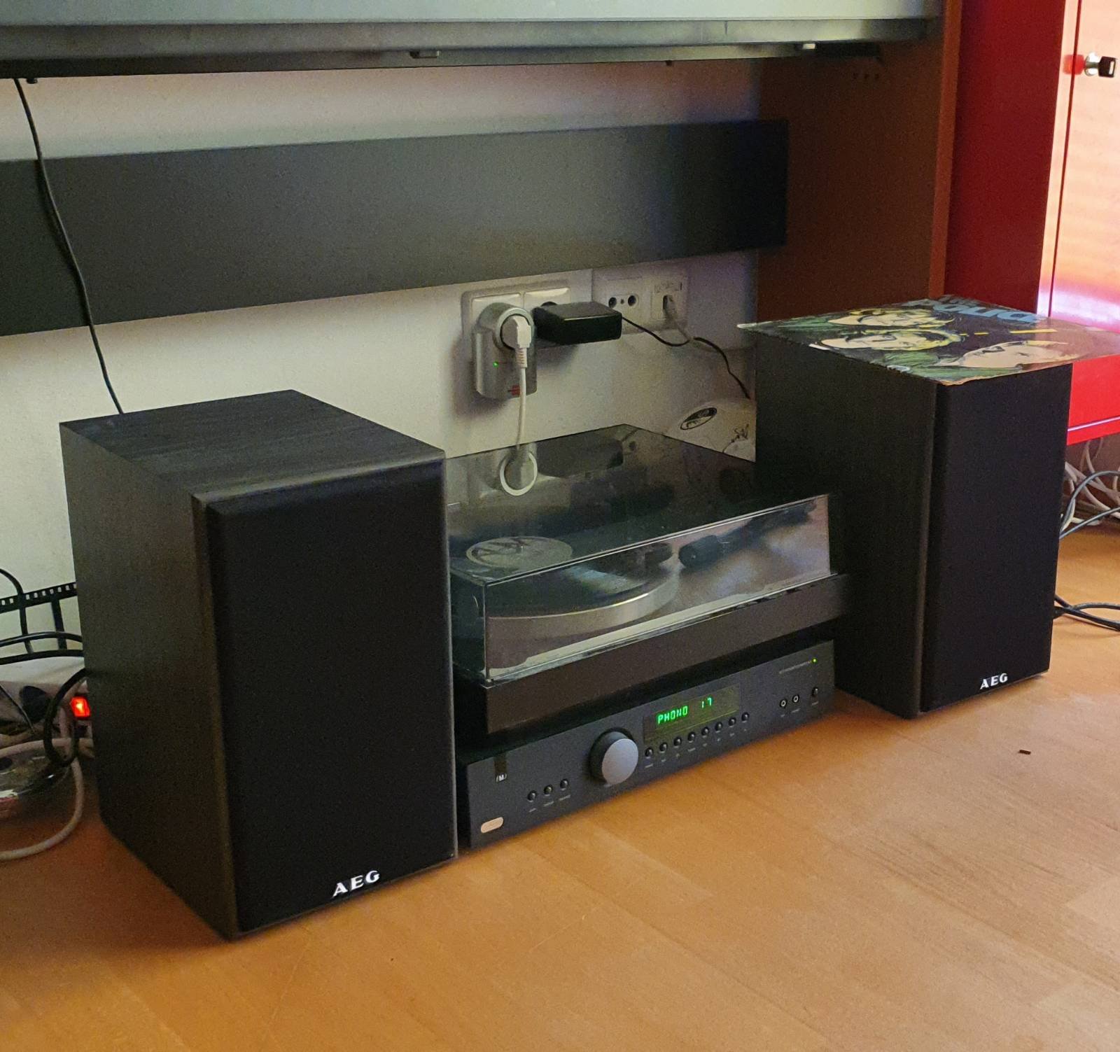

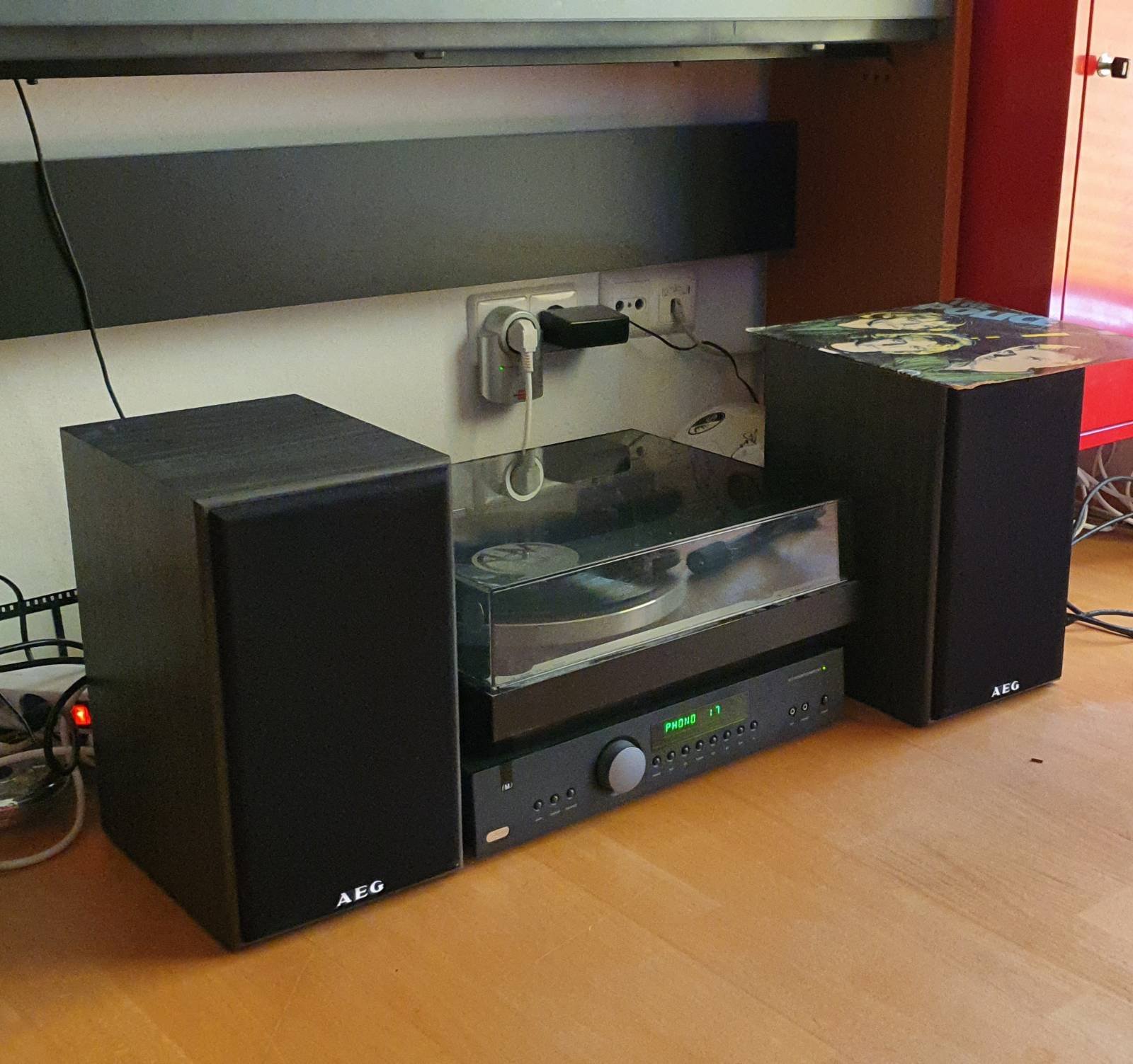

Mittlerweile habe ich auch noch einige andere Sachen hier, habe testweise den Arcam A19 mit dem Thorens TD320 verbunden und an ein Paar AEG Boxen angeschlossen, von denen ich erst nichts erwartet habe aber im Nachhinein überrascht bin vom Klang.
Die Wharfendale-Boxen waren dann leider nicht mehr da als ich nochmal hingegangen bin, da hat wohl jemand anderes noch Interesse gehabt.
Aber sei es drum, es funktioniert soweit alles und klingt echt super :)

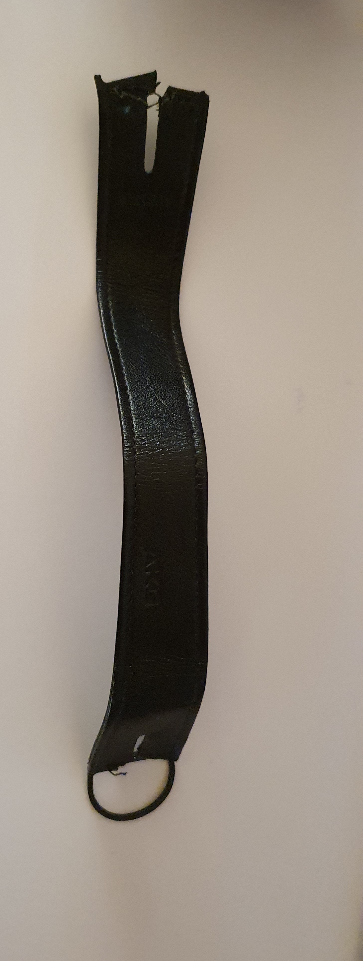

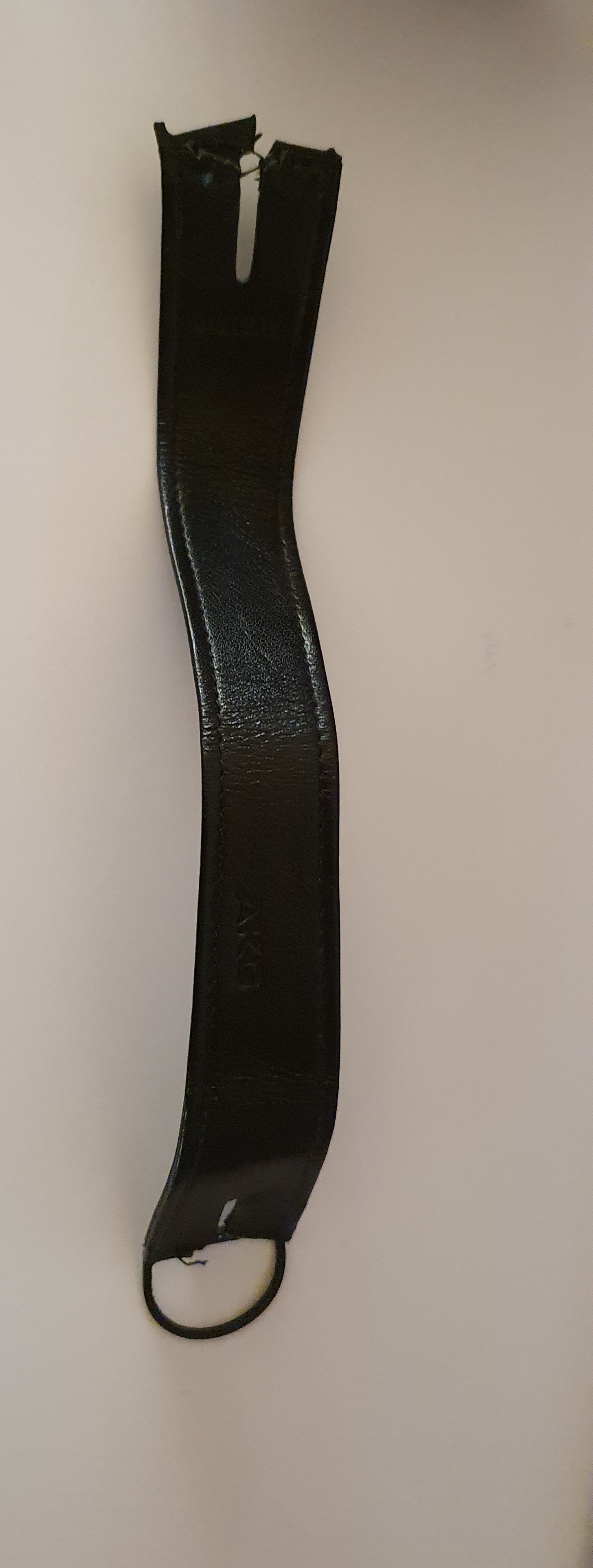

Habe dort auch in einer Ecke das originale Kopfband gefunden, allerdings weiß ich nicht, ob man das nochmal reparieren kann. Was meint ihr?
Reaktionen: Col. Faulkner
Wie genau ist es denn beschädigt? Selbst wenn man es nicht reparieren kann, sofern man das Muster hat, kann man sicher einen Schneider oder vielleicht Schuhmacher (wenn es Leder sein soll) oder sonstigen Handwerker finden, der einem ein neues macht.
Reaktionen: matze313
Also an den Enden war mal ein Gummi, an einer Seite fehlt es komplett und auf der anderen Seite ist es nur noch an einer Ecke fest.
Auf beiden Seiten ist die "Brücke" gerissen, die die Öffnung verschließt.

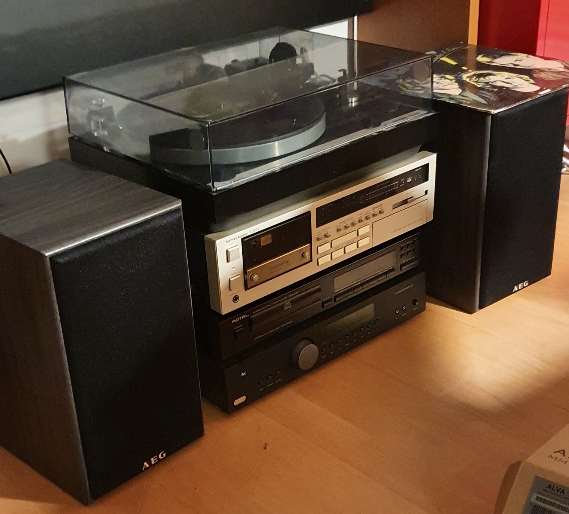

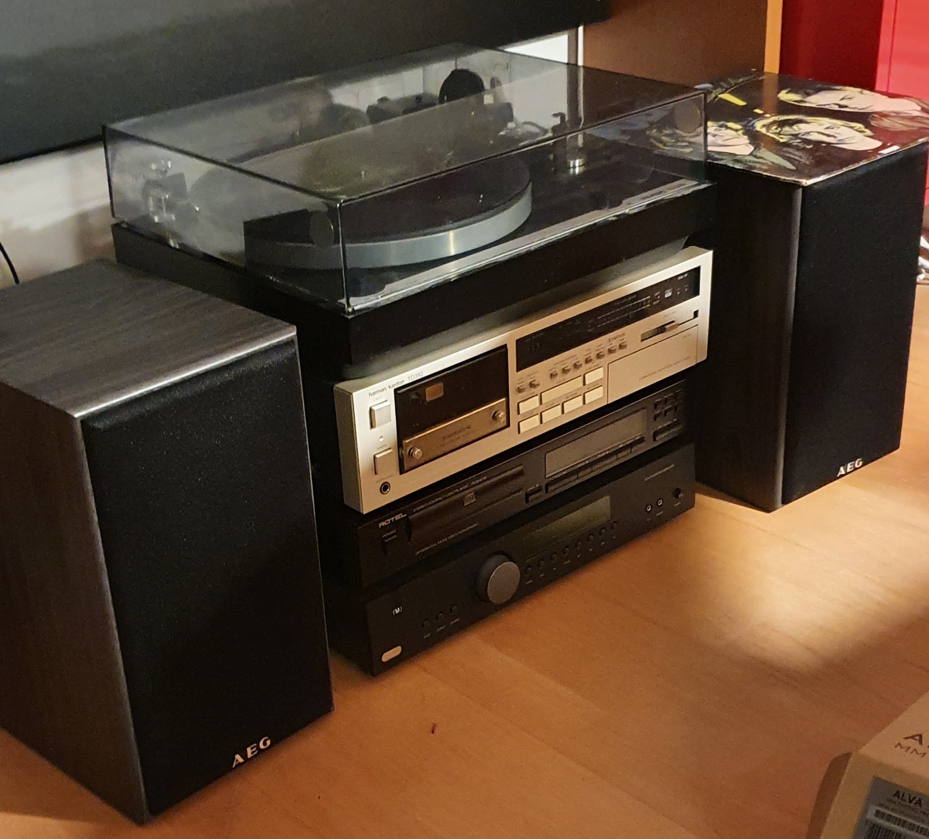

War heute nochmal in der Wohnung und habe einen Harman/Kardon Kassettenspieler und einen Rotel CD-Player "gerettet".

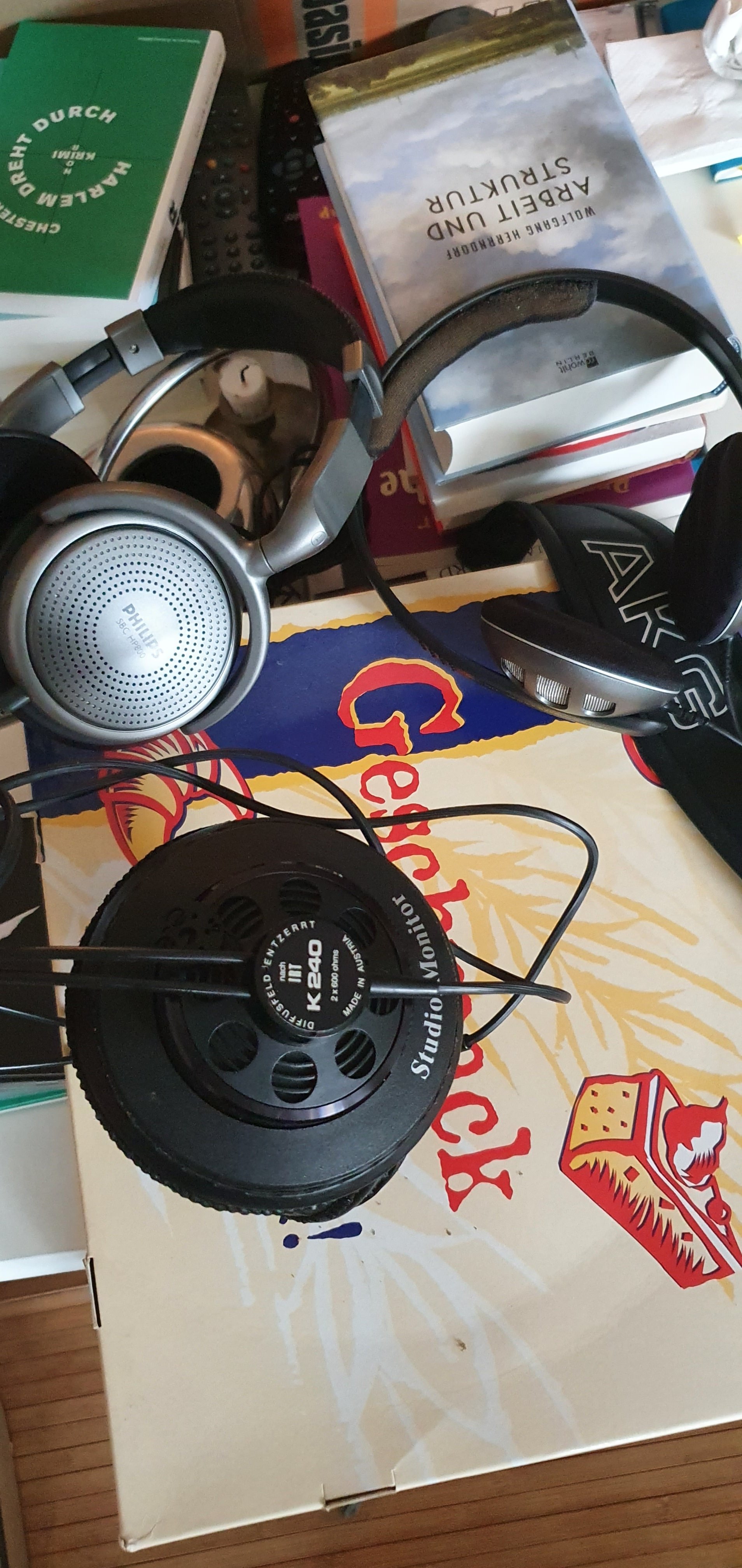

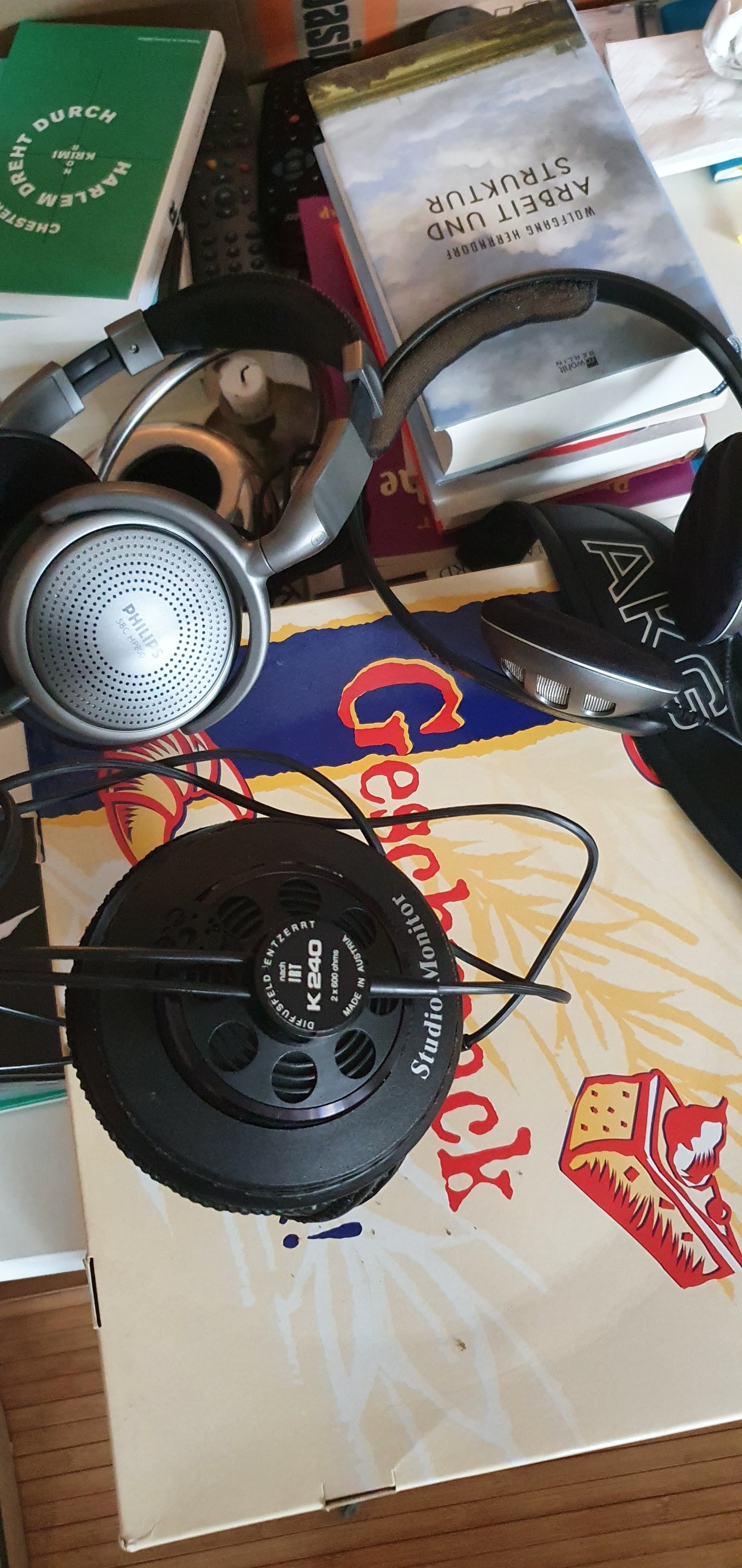

Dann habe ich aus Neugierde mal einen Karton aufgemacht (stört ja keinen mehr), der auf einem Regal draufstand, und siehe da:
Ein AKG K240 Studio (2x600Ohm) "Diffusfeld-Entzerrt" (was das genau bedeutet, muss ich auch erstmal nachlesen), ein Sennheiser HD480 II und ein Phillips SBC HP 800. Beim Sennheiser hat der linke Hörer leider einen Wackelkontakt, bei den anderen habe ich bisher noch kein Problem feststellen können.
Die Hörer lagen einfach in einer unscheinbaren Kiste auf ´nem Regal und staubten vor sich hin! Glaubt man auch nur, wenn man es selbst erlebt hat :D
Ich werde wohl doch nochmal jede einzelne Kiste durchsuchen müssen. :)
Und das Test-Rack wird so langsam zu einem richtigen Rack :D

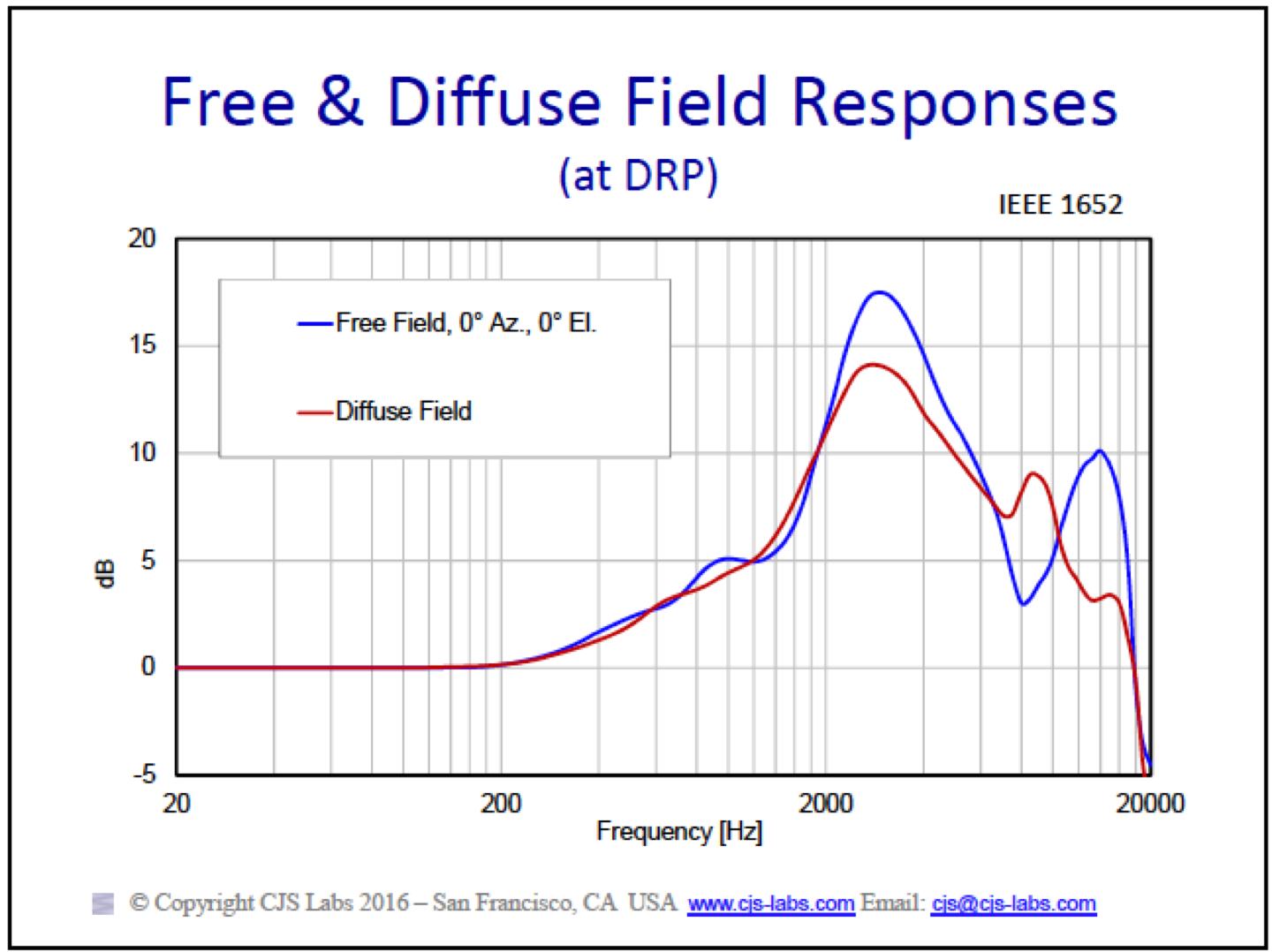

Kommt drauf an wer es behauptet :)
Eigentlich meint das, dass der Frequenzverlauf dem Raumschall eines neutralen Lautsprechers (also in einem Raum mit Hall/Reflexionen) entspricht, Freifeld wäre nur direkter Schall ohne Reflexionen:
Vom K240 gab es über die letzten ... ach, mindestens 30 Jahre [es sind 42 Jahre] etliche Versionen, deiner da wird als DF (für Diffusfeld) bezeichnet, hier ist eine Messung von innerfidelity, wenn du willst kann ich auch mal den gesamten Bericht suchen (aber lieber nicht): https://github.com/jaakkopasanen/AutoEq/tree/master/results/innerfidelity/innerfidelity_harman_over-ear_2018/AKG K240DF
Du kannst ja mal schauen ob du den Sennheiser reparieren kannst, aber finanziell ist es das wohl nicht so wirklich wert, die sind nicht teuer.
Der Philips ist so eine Möhre aus den frühen 2000ern, kannst du dir ins Regal legen und irgendwann vererben :)
EDIT: Ich hab mir grad mal die Messung zum 240 angeschaut, da ist immerhin Freifeld drin wo Diffusfeld draufsteht. Trotzdem gut.
Naja finanziell muss es sich nicht lohnen, wenn sie halbwegs gut klingen kann ich sie immernoch verschenken :)
Der Philips klingt in der Tat nicht allzu gut, den habe ich schon auf den Speicher gelegt :D
Und der AKG K240 klingt echt interessant, zwar auch nicht so gut wie der K1000 ("überraschung" :D ), aber hat definitiv auch was und könnte ich mir als neuen Kopfhörer für unterwegs vorstellen, das Klangbild gefällt mir deutlich besser, als das von meinen bisherigen Audio Technica.
Vorhin hab ich den K240 am Arcam A19 probegehört, da ging er ganz gut, vor allem bei Elektronischer Musik. Die Bässe sind klar, aber nicht übertrieben präsent, die Mitten sind schön gleichmäßig und die Höhen "zischen" nicht so, wie beim Audio Technica. Im ganzen ein natürlicheres, ausgewogeneres Klangbild.
Aber wenn ich die K1000 als Vergleich heranziehe, haben sie wiederum keine Chance. Die "Offenheit" und Detailgenauigkeit bei diesen Hörern begeistert mittlerweile übrigens nicht nur mich, sondern auch meine Freundin und unsere WG-Mitbewohnerin, beide saßen mit breitem Grinsen da, als ich ihnen den Hörer aufgesetzt habe :)
Ein Freund, der mir beim Katalogisieren der 500 LP-Starken Sammlung hilft, hatte ihn auch mal auf und verflucht mich glaub jetzt, da er zuhause "nur" einen DT990 Pro hat und dieser jetzt natürlich nicht mehr ausreicht :D

Er ist halt hell und scharf, aber bestimmt kein so übles Ding, einen gewissen Appeal hat er allein schon wegen des Alters.
Falls er die selben Treiber wie der K240 Sextett (auch 600Ohm, könnte also sein, genaues weiß ich nicht) hat, wäre er fürchterlich schwierig anzutreiben, 89dB/mW bzw. 91dB/V. Der braucht reichlich Spannung, fast 5Veff für 105dB peak. Das ist nichts für unterwegs.
EDIT; Ja, sind afaik die selben Treiber.
Kann ich bestätigen, beim FiiO muss ich den Amplifier auf High stellen (gibt low und high) und die Lautstärke auf ca. 90% stellen, um die gleiche Lautstärke zu haben wie bei den Audio Technica bei 40% Lautstärke.
Die sind wirklich nichts für unterwegs. :)
... und das sind genaugenommen nicht %, da es sich um eine logarithmische Spannungsregelung handelt, "90%" sind ein Vielfaches der Spannung bei "40%".
Wenn du jetzt noch gut mit EQ arbeitest, dann ist das digitale Signal so gering, dass du einen leistungsfähigeren Verstärker brauchst. Doppelte Lautstärke = zehnfache Leistung.
