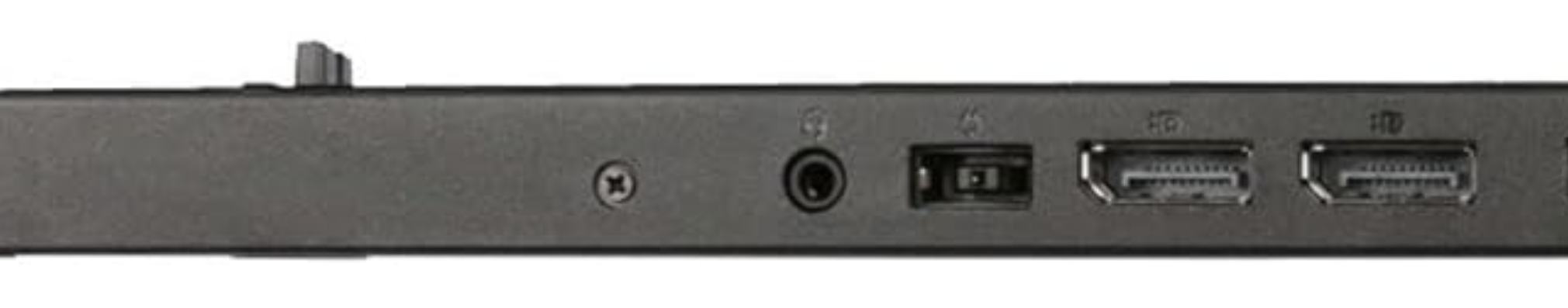

Du hat wohl nicht richtig hingeschaut, ich seh da 2 DP Anschlüsse:
https://www.amazon.de/Lenovo-ThinkPad-Docking-Station-Netzteil/dp/B07RGZ9849?tag=comput0d-21
Sollte gehen. Diese Art Dockingstationen waren früher Standard, und wurden mit 2x27" WQHD betrieben.
