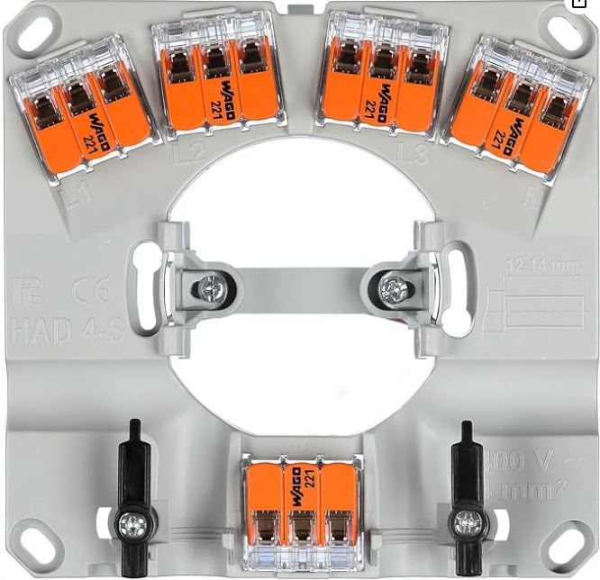

Nein. Wenn du auf dem Bild der Merten genau schaust, hat die drei Anschlüsse pro Klemme (brauchst du für N und PE). Deine hat nur zwei. Musst die also ersetzen lassen, oder eben den externen "Splitter" nehmen.
(Was die Wago-Klemme da macht, weiß ich allerdings auch nicht ... geht da der PE drauf? :freak:)
Ich meine das Kabel das in die Klemme geht hat die Farben Gelb Grün wie bei einem Erdungskabel.

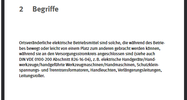

Ein Herd ist ein ortsveränderliches Gerät und wird somit mit einem flexiblen Anschlußkabel angeschlossen. Seit wann darf ein ortsveränderliches Gerät keine Steckvorrichtung für den Betrieb aufweisen?
Seit wann ist ein Herd ein ortsveränderliches Gerät?
Ortsveränderlihce Geräte wiegen in der Regel keine 30 Kg und können während des Betriebs leicht bewegt werden während das Kabel angeschlossen bleibt.
Wenn du das bei deinem "Profiherd" schaffst.
Ob das Anschlusskabel flexibel oder nicht ist, hat damit nichts zu tun.
Ich habe 10 Jahre unter anderem ortsveränderliche Geräte geprüft Herde waren nie dabei.
Einfach mal die entsprechende DGUV Information lesen, dann sollte klar sein awrum das kein Herd sein kann..
In Schaltschränken wird auch flexibel verdrahtet, das hat nur den Vorteil das man es leichter ändern kann, macht aber sowas nicht zu einem OVG.
Und generell müssen alle Geräte die mehr als 16 A Strom aufnommen bzw. mehr als 3 000 kW Anschlussleistung haben fest angeschlossen werden. Ein üblicher E-Herd hat ca. 10 kW und zwar 3 phasig.
Gastro und Gewerbe ist was anderes.
Die Flex Leitung ist nur dazu da damit man in der Gastro den Herd mal schnell vorziehen kann zum reinigen.
Normativ wäre auch ein Festanschluss mit NYM zulässig.
Generel schätzt die VDE den Festanschluss als sicherer ein als eine CEE Steckdose für Laien, weiterhin hat die weiße Industrie es nie geschafft sich auf einen Standard zu einigen.
Und am Ende des Tages geben die TAB vor wie der Herd anzuschließen ist. so kann auch mit 8 KW WS erlaubt sien.
Manche verlangen schon Drehstrom ab 4,6 kw und CEE Steckdosen findet man in Privat Küchen eher seltne
Seit ein E-Herd eine Masse von <30 kg hat und wie alle Geräte in der Küchen in die wiederkehrende Prüfung gem. 0702 mit einbezogen werden muss. Da die Küche in Deutschland in der Regel eine MIeterinstallation ist und nicht in die Prüfung ortsfester Anlagen mit einbezogen wird, da in der Regel bei Inbetriebnahme auch nicht vorhanden ist, ist eine Küche in die Prüfung der ortsveränderlichen Geräte miteinzubeziehen. Küchengeräte werden in der Regel vom Schreiner/Küchenstudio eingebaut und sind i.d.R. Steckerfertig. Somit kann die Prüfung nach 0105-100 hier nicht angesetzt werden. Da hier eine Lücke in der Prüfung einzelner Geräte herschen würde, sind diese Geräte zwingend bei der wiederkehrenden Prüfung nach 0702 zu prüfen.

Den blauen Draht in eine Wago Klemme wie den PE . Wago Klemmen..... gibts auch Kleiner
Und was bewirkt das dann wenn man den blauen Draht in eine Klemme macht?
Wobei das vermutlich eher keine Rolle spielt, wenn die Dose dann ja vermutlich eh gegen eine Mertendose getauscht wird.

Wie gesagt, du brauchst für PE und N eine dreier-Klemme (Einspeisung + Abgang Herd+ Abgang Kochfeld). Zusammen mit der vorhandenen Wago-Klemme, an der der PE hängt, könntest du (bzw. der Elektriker) das "basteln" was die Dose oder der "Splitter" machen würde.

Ich würde die Dose gerne bei amazon bestellen, die Merten hat aber Mindestbestellmenge 2.
Diese Dose von Pollmann macht aber das gleiche, richtig?
(für Unterputz)
Pollmann Herdanschlussdose HAD4-S,

Ja habs grad gesehen, dass das Bauhaus die vorrätig hat, dh dort hole ich denn die Mertendose.
Reaktionen: Kyouko und S.a.M.
Mertendose ist gekauft beim Bauhaus, bzgl. Schukobuchse und Kabel hat sich der dortige Elektrofachmann geweigert mir Auskunft zu geben, er dürfe das nicht.

Der Backofen hat ja einen Schuko Stecker, deswegen ja auch das ganze Prozedere mit der Mertenherdanschlussdose um die Phasen zu splitten.
Meine Frage an den Bauhaus Elektriker war lediglich ob für das Kabel, an das die Schukokupplung kommt und das an die Mertendose aufgelegt wird, 3x1,5 mm² ausreichen oder ob man besser 3x 2,5 mm² nimmt und welche Schukokupplung.
Aber ich dachte mir schon, dass 3x 2,5 mm² besser wären und hast du ja auch so beantwortet 👍
