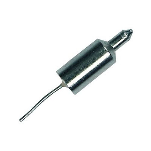

Es könnte sein, dass beide an einem Strang liegen. Normalerweise sollte die letzte Dose mit einem 75Ohm Widerstand versehen sein. Viele Installateure sind allerdings zu faul den einzubauen. Daher kann es sein das Wenn zwei Fernseher angeschlossen sind es zu massiven Fehlanpassungen kommt und sich das Signal auslöscht.
Schau mal ob in beide Dosen 1 Kabbel rein und eins raus geht. Ist in einem nur Eins drin sollte dort auch ein kleiner Widerstand drin sein
Sieht ungefähr so aus
Ganz selten gibt es auch Dosen die haben den fest eingebaut, ist mir aber nur einmal unter die Nase gekommen.
Ansonsten einen einbauen, das wirkt manchmal Wunder.

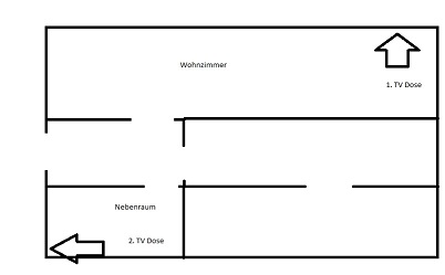

Hier mal eine kleine Zeichnung mit der Lage der Dosen
Ne ganz blöse Frage, weil ich leider nur Laie bin: Kann ich die Dose abschrauben? Bekomme ich da einen gewischt? Habe das noch nie gemacht.

Weißt du wo in dem Haus das TV-Signal verteilt wird? Da wäre es sehr intressant wieviele Kabel den in deine Wohnung gehen ;) Irgendwo muss es ja zusammen laufen.
Also es ist keine Wohnung, sondern ein Einfamilienhaus (spielt aber wahrscheinlich keine Rolle). Im Keller kommen aus der "Post-Dose" 2 Kabel. Beide gehen durch die Kellerdecke nach oben. Sie kommen beide an der selben Stelle raus (an der TV-Dose im Nebenraum, siehe Skizze). Kann es sein, dass dann eins direkt in besagte Dose geht und das andere durch die Wand Richtung Dose im Wohnzimmer???
Erstmal wäre es gut zu wissen, was in das Netz eingespeist wird. Hast du einen Kabelanschluss, eine SAT Schüssel oder evtl. nur eine einfache Antenne auf dem Dach?
Dann prüfe mal was Orsox schon geschrieben hat.
