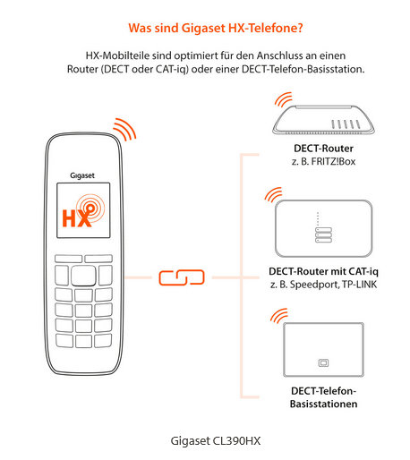

DECT ist der Funkstandard für das Telefon.
Man braucht dazu noch eine DECT-fähige Basis. Die ist aber nicht im Lieferumfang, nur eine Ladeschale ohne DECT Funktion. Wenn dein Vodafone Router kein DECT kann, dann kannst du das Telefon direkt nicht verbinden und nutzen.
An einer DECT fähigen Fritzbox könnte man das Gerät direkt anmelden.
Laut Gigaset braucht es noch folgendes.
  • Universal-Mobilteil zur Erweiterung von:
    • DECT/GAP-Routern (z.B. AVM FRITZ!Box)
    • Routern mit DECT CAT-iq 2.0 (z.B. Telekom Speedport, TP-LINK Archer, o2 HomeBox 2)
    • Gigaset DECT-Basisstationen
    • DECT/GAP-Telefonbasen anderer Hersteller
https://www.gigaset.com/de_de/gigaset-cl390hx/

Nee, das ist wie beim Fritz!Fon. Die Schale hat nur einen Stromanschluss zum Laden. Die Kommunikation des Telefons passiert per DECT. Daher muss deine Gegenstelle dann auch DECT können. Auf der Gigaset-Seite ist das gut erklärt, mit Schaubild.
Und auch hier: --> https://www.gigaset.com/de_de/cms/dect.html
Eine Basisstation für DECT von Siemens wäre diese zum Beispiel Gigaset Box 100, diese wird dann analog an deinen Vodafonerouter angeschlossen.

Für die kabellose DECT Verbindung muss der Router DECT beherrschen, für eine Kabelverbindung muss er einen TAE Anschluss haben. So wie ich das sehe, hat das Telefon keinen Kabelanschluss.
Damit entfällt diese Möglichkeit.
Bei DECT verbindet sich das Mobilteil direkt kabellos mit dem DECT fähigen Router.
ulfied schrieb:
Ist DECT die Funkverbindung zwischen Basisstation um Router oder zw. Basistation und Mobilteil?
DECT ist nicht die Verbindung zwischen Router und DECT Basis. Die ist in der Regel analog und das will man heutzutage eigentlich nicht mehr haben. Daher empfiehlt es sich das DECT Telefon direkt am DECT Router anzumelden, falls das möglich ist.
Router ---> DECT ---> Telefon
Router ---> Analog TAE Kabel ---> DECT BASIS ---> DECT ---> Telefon

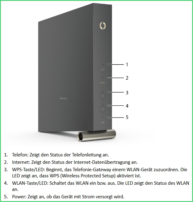

Den Namen des Routers kenne ich nicht, aber er hat 2 TAE-Anschlüsse, über den ich auch mein derzeitiges Telefon betreiben und LAN-Anschlüsse für Internet und TV (Smart).
Ich habe mal nachgeschaut: es ist ein WLAN-Kabelrouter wie der:
Jo, das Standardmodem. Solange das angeschlossen ist, ist auch nur der Voice over Cable (VoC) Modus aktiviert und man kann keine SIP IP Telefone oder sowas nutzen. (mit einer Fritzbox geht der Anschluss in den SIP Modus)
Damit musst du dir ein Schnurlostelefon kaufen, was noch eine DECT Basisstation im Lieferumgang hat, die du dann analog an das Modem anschließen kannst.
