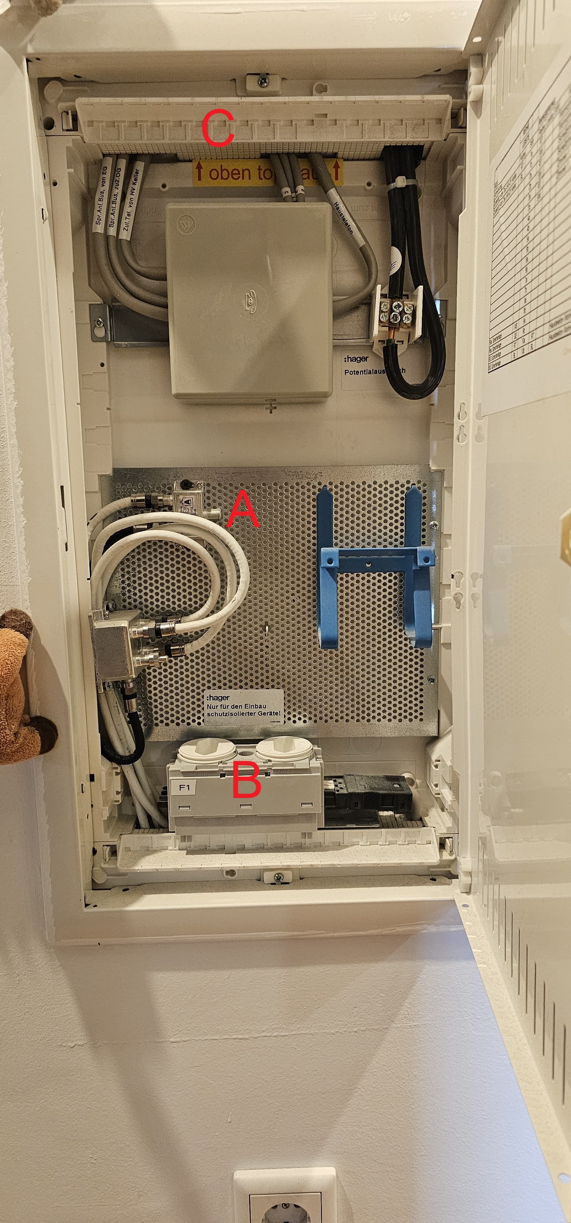

Meine Frage: Kann ich im Verteilerkasten (siehe Fotos) ausschließlich ein Kabel-Modem anschließen? Bedeutet das, dass an Punkt A das Kabel von der Kabel-Fritzbox (6660) und an Punkt B das Stromkabel der Fritzbox angeschlossen wird? Soweit ich das sehen kann, gibt es an Punkt C keine LAN-Anschlüsse.

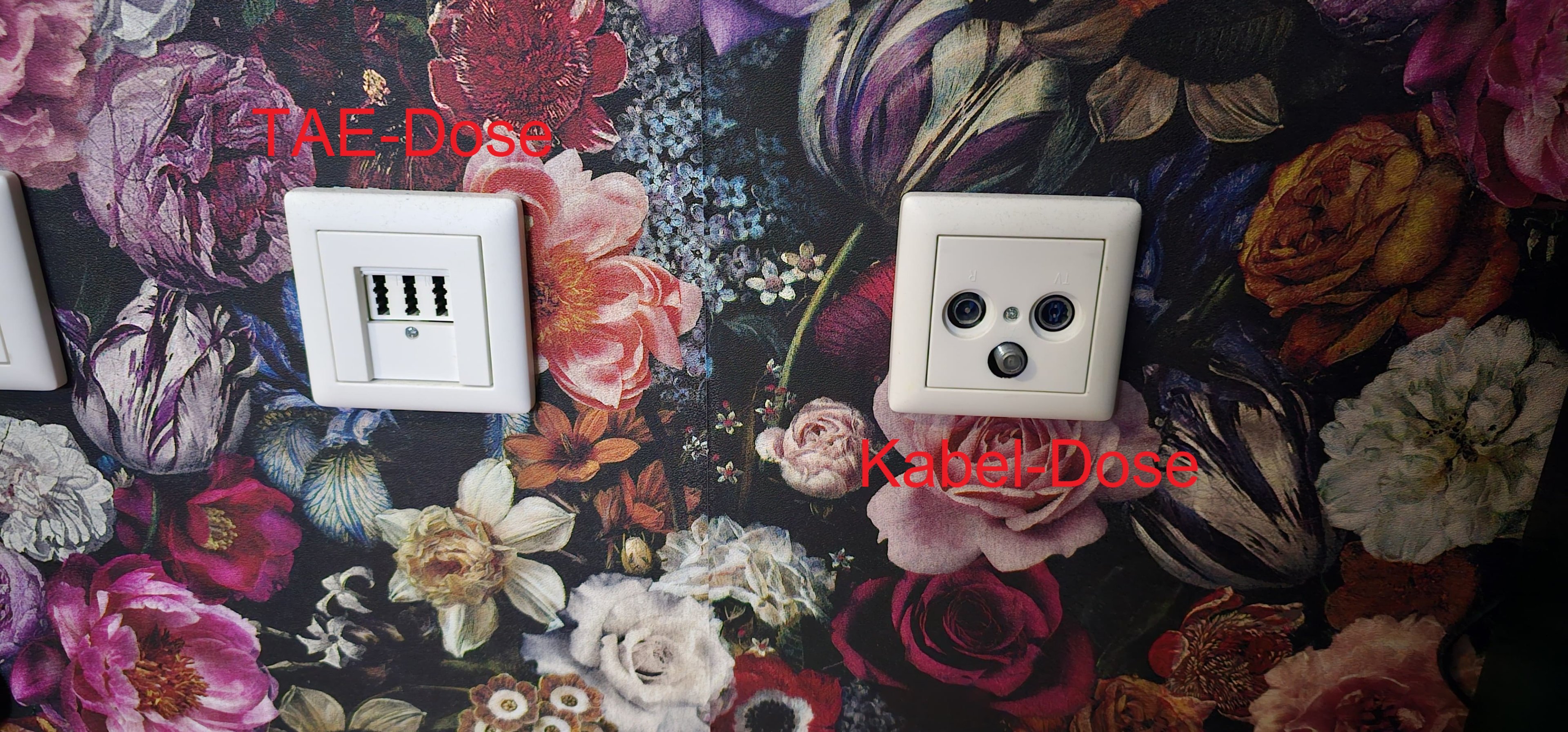

In den Zimmern (Wohnzimmer, Schlafzimmer, Kinderzimmer) sind jeweils nur eine Kabel-Dose und eine TAE-Dose vorhanden – LAN-Dosen fehlen (siehe Foto).

In dem Verteilerkasten kommt auf jeden Fall das Coax an (A). Also an der Stelle könnte man ein Kabelmodem setzen, z.B. FritzBox. Punkt B für Strom ist richtig.
Jedoch, und da kommen wir zum zweiten Aspekt, wird es schwierig von dort aus "LAN" für die anderen Räume bereitzustellen. Ich sehe da oben nur einfache Telefonleitungen, die z.T. auch wohl vom Hausanschluss kommen bzw. auch für die Sprechanlage genutzt werden. Die Bezeichnung "Stift A" entspricht die Nutzung von zwei Adern. Für eine 100MBit LAN-Verbindung braucht man mind. vier. Normal sind acht Adern.
Also sofern von dem Verteiler keine richtigen LAN-Kabel in die Räume gezogen wurden, wird das so nicht klappen.
Die Kabelanschlüsse in den Räumen sind vermutlich nur für SAT-Anlage also TV.

Wenn ich das auf dem Bild richtig erkenne, ist es ein 20 dB Abzweiger. Wenn in der Wohnung 6-10 dB Dosen verbaut sind, sollte an dem Abzweiger ein ähnlicher Pegel anliegen und die Fritz!Box sollte auch in dem Schrank eine Verbindung aufbauen können.
