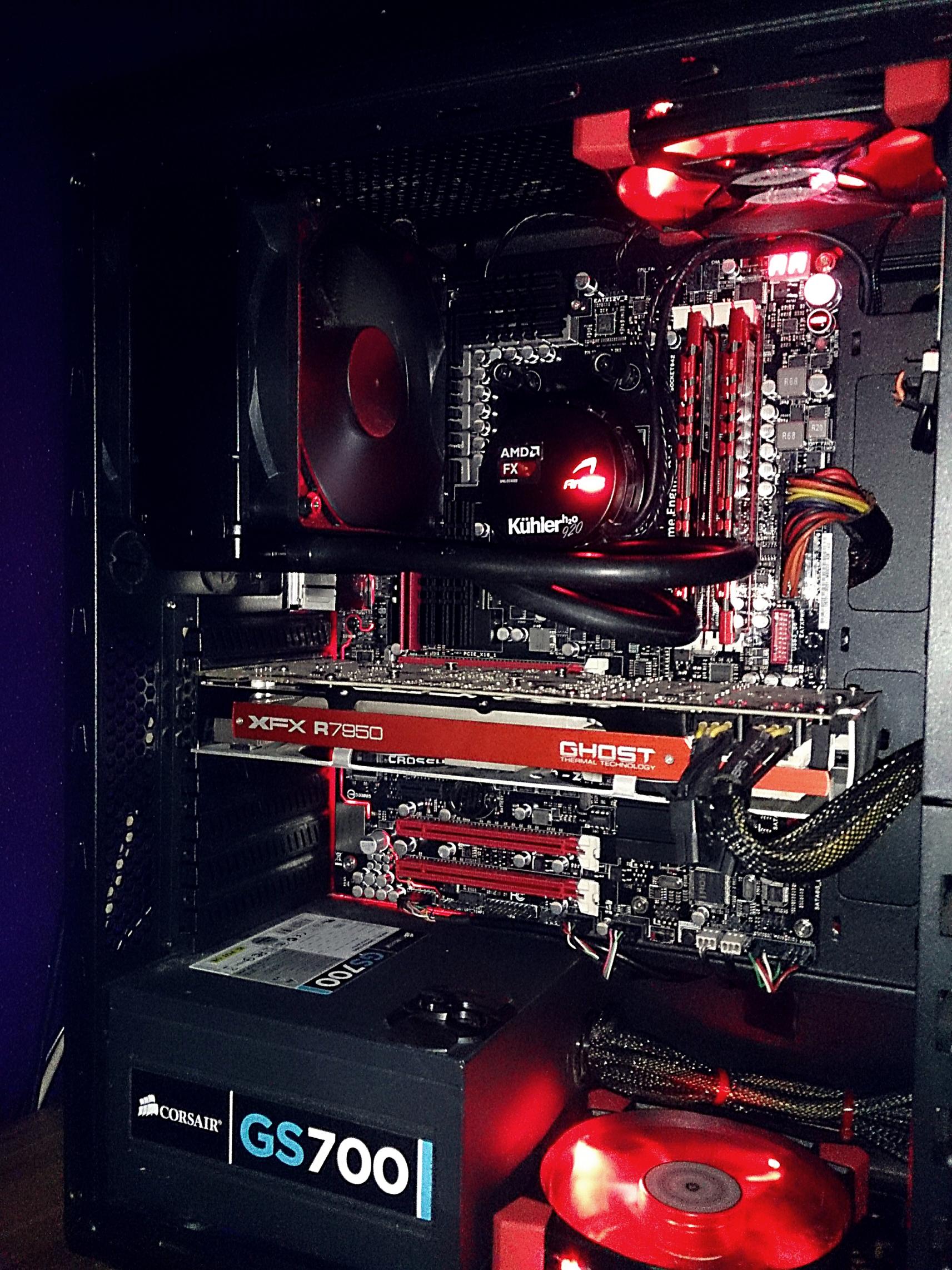

DSC_0173.jpgHallo leute,
Ich habe folgendes Problem und zwar...ich habe einen AMD FX 8350 Stock...mit einer ANTEC H20-920 im betrieb.
Nun aber zum Problem: Im Idle hat meine CPU ca 38-43 Grad..und wenn ich eine Stunde Prime95 laufen lasse sind es ca. 48-50 Grad ! Ist das normal? Wenn ich jetzt zum beispiel meinen Pc hochfahre sind die Wassertemperaturen so ca 30 Grad...dann hat die CPU um die 35 Grad...aber wenn ich einmal ein Spiel spiele geht die Wassertemperatur auf 39-40 Grad...und wenn ich dann wieder das Spiel beende merke ich das die Wassertemperatur immer noch so auf 36-37 Grad warm ist....mir kommt es so vor als würden die Lüfter das alles nicht packen...die laufen dann so mir 1200-1300 RPM..
Habe auch erst neue Wärmeleitpaste drauf(Arctic Cooling mx2).
Könnt ihr mir weiterhelfen was ich da tuhen kann? Eventuell neue Lüfter die SEHR LEISE sind und genug Power bringen?
Ps: könnt ihr mir gute lüfter empfehlen die wirklich leise sind und trotzdem gut kühlen?
MfG
abc-anzug2
